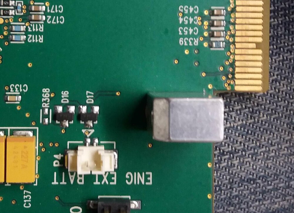

Ich glaube, um die. 400€. Die CAT745 sind etwas heikel. Glücklicherweise werden sie aber überhaupt noch nachserialisiert (anders als DSP100 und CAT862).
Dolby hat ein Aufrüstprogramm für die CAT745, da werden dickere Lithium-Zellen aufgelötet. Auf welchem Softwarestand war der Dolby denn? Frühe Versionen haben einen Softwarebug, die zeigen keine korrekte Batteriespannung bzw. Warnung an. Seit 4.9.x ist das aber meines Wissens nach gegessen.
https://dolby.app.box.com/v/Dolby-Products-During-Shutdown
2.9Volt ist eigentlich noch okay. Vielleicht lasst Ihr die Kiste erstmal ne Weile laufen und versucht den einen oder anderen Reboot.
Die CAT745 wird ja aus dem Projektor versorgt. Was für einer?
Stimmt, die erste Batterie hat lt. Dolby nur 1-3 Jahre Lebensdauer. Von 300€ hab ich auch schon gehört. Ist jedoch eine Batterie, kein Akku. Also nix aufladen.
Bei der Cat862 ist das immer ein leerer Akku, da hilt dann aufspielen der First Install SW Version und dann wieder updaten auf die aktuelle Version.
CAT 745 Fehler zeigt m.W allerdings der Projektor an. Der müßte TI encryption error oder IMB Error anzeigen. Wenn der keine Fehlermeldung ausgibt, dann sollte das auch passen. Dann mal Config des DSS200 durchsehen, ob da noch alles stimmt.

Dolby hat gerade überraschend das Reparaturprogramm für die CAT745 abgekündigt. Es werden also keine Reserialisierungen für die CAT745 mehr angeboten. Mit anderen Worten, steigt die CAT745 zukünftig aus, und wenn nur wegen leer gelaufener Batterie, ist man gezwungen auf einen anderen Server umzusteigen.
Danke für die Info. Das heißt, alle, die noch die alte Batterie mit Lebensdauer 1-3 Jahre haben, sollten schnellstens eine Backupbatterie parallel löten lassen.
Oder eben schauen, wo sie einen IMS300 oder einen 2000 herbekommen, wenn es nicht mehr läuft. Ende dann der DSS200 und 220 Nutzung als Kinoserver. Den 200 kann man dann, wenn man will, als Großspeicher nutzen, das Arbeitstier dürfte auch 200.000h laufen.
