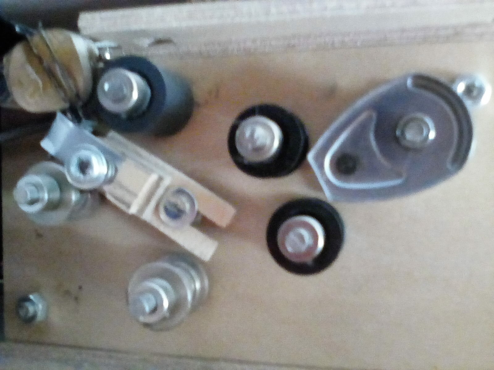

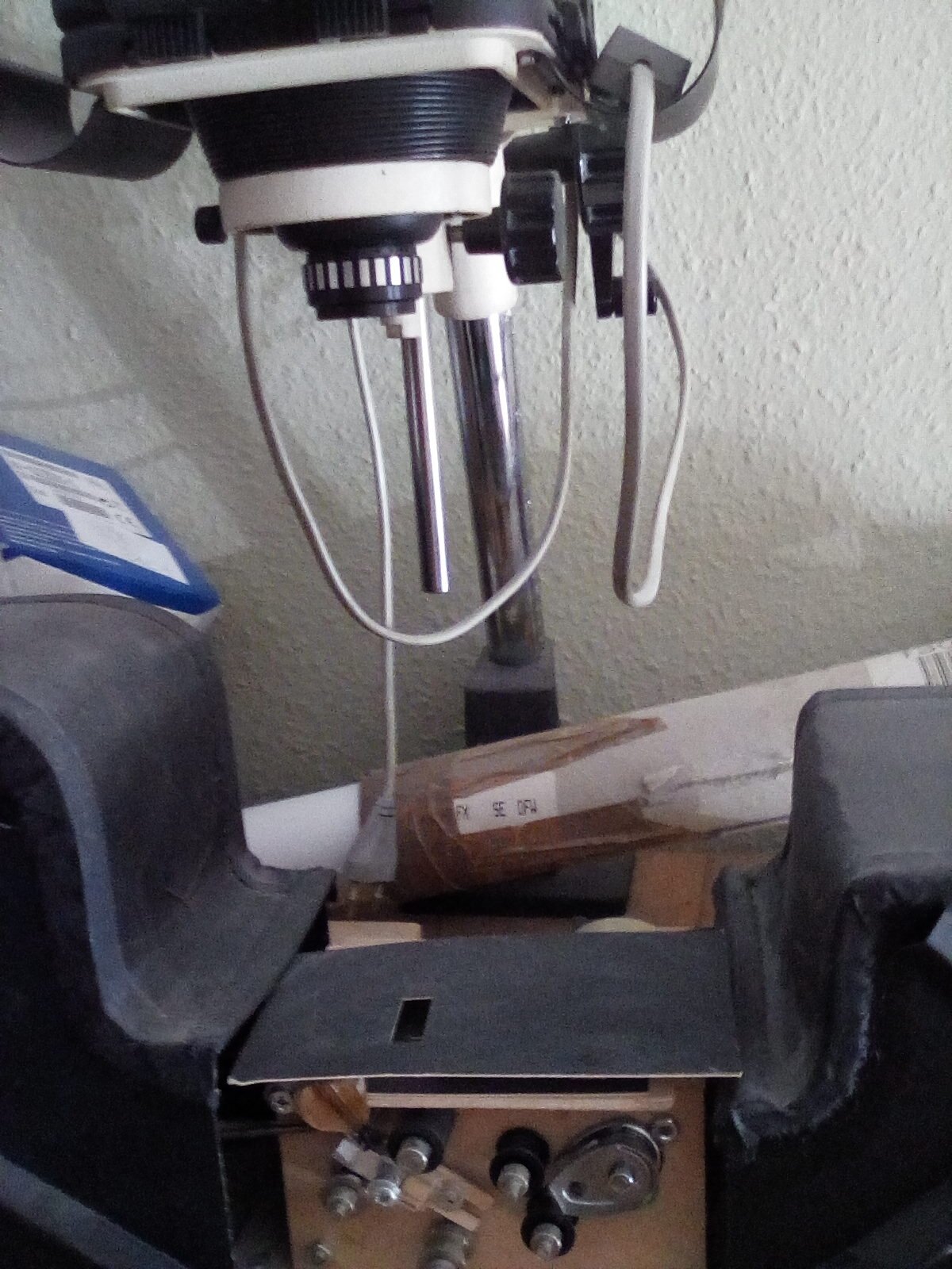

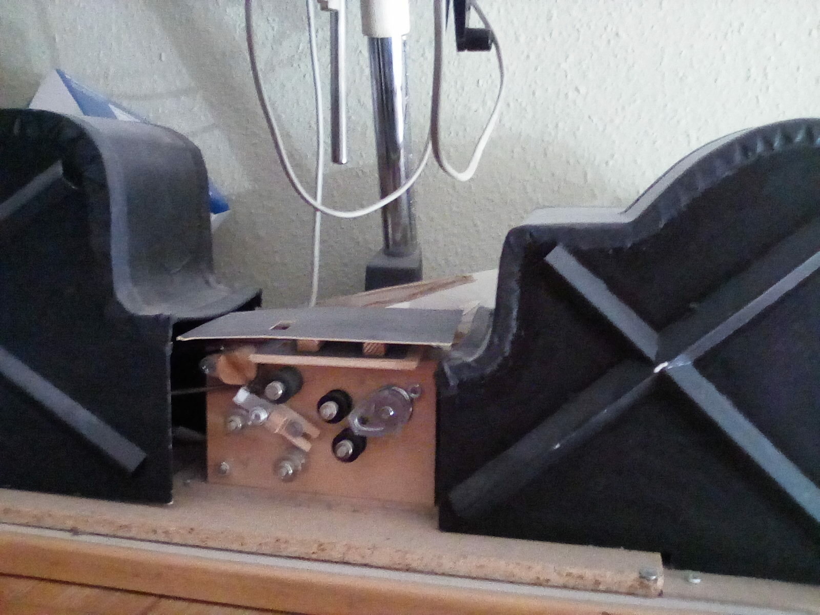

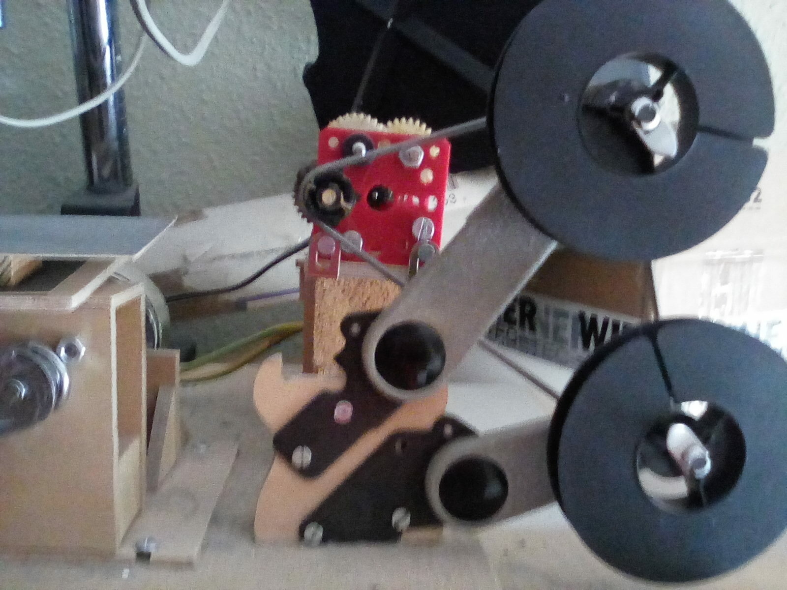

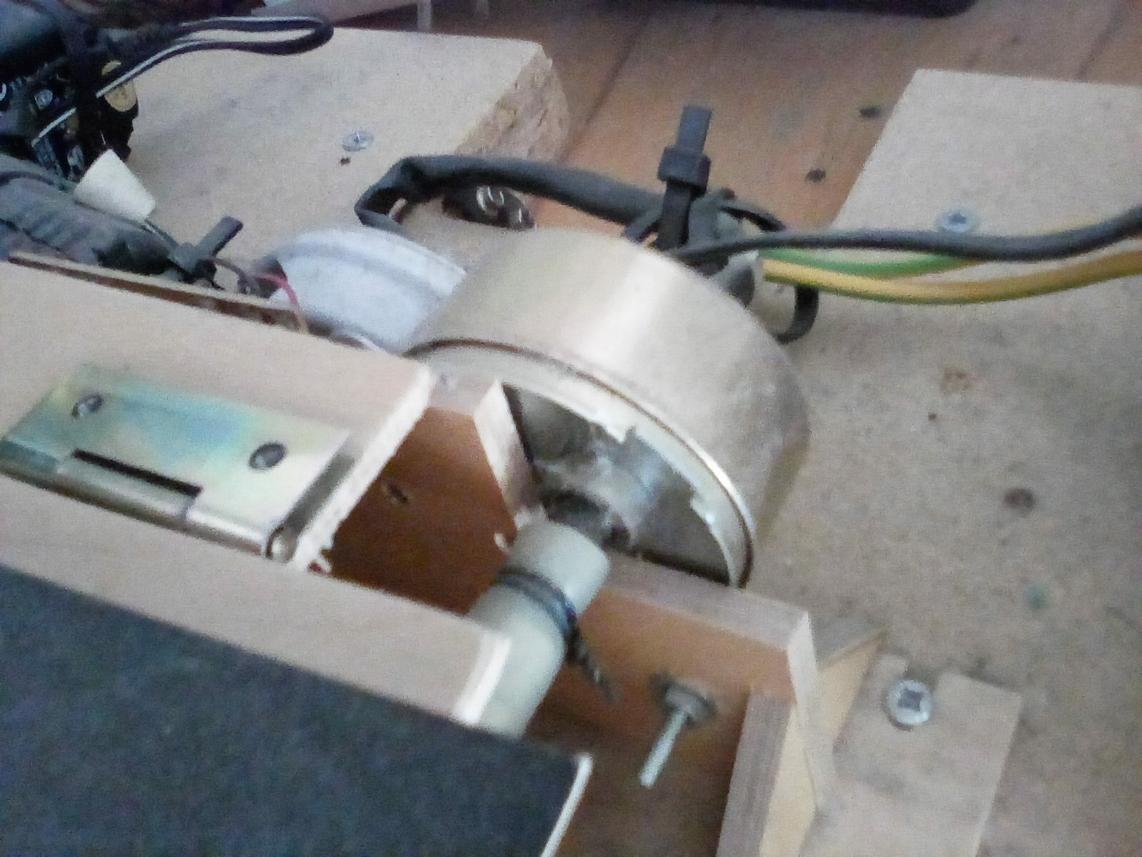

Ich muß mich mal durch meine Schachteln und Spulen durcharbeiten und es dann abfotografieren - seit dem Umzug ist das meiste Filmzeug in einem Schrank verstaut.
Meine Kopiermaschine kann ich hier einstellen - die ist nämlich oben auf dem Schrank:)
