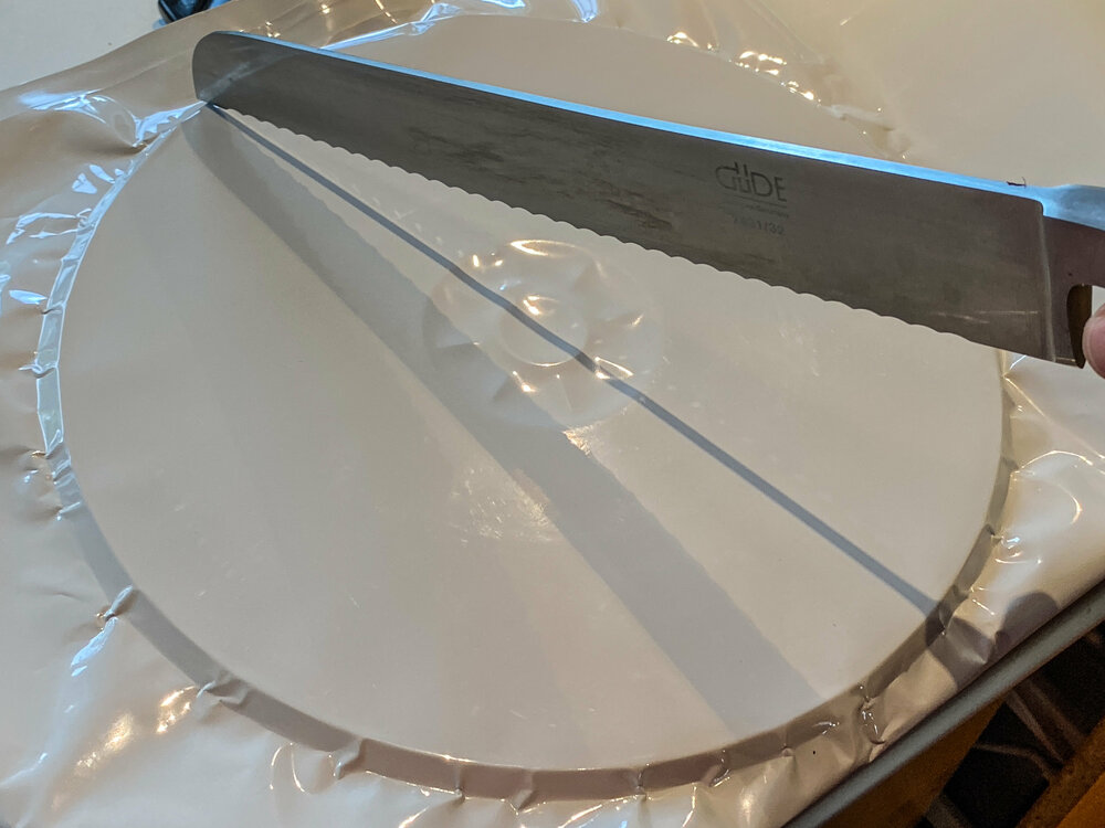

Du hast das Messer falsch angesetzt, schön von der Zirkumferenz und dann exakt bei 8,00 mm ohne abzusetzen bis auf den Kern die Klinge durchziehen...
Fertig aufgeteilt. 🙂  Mangels Farbdrucker zuhause leider nur mit Schwarzweiß-Etikett... etwas ironisch für den besten Farbfilm den es je gab. 🙂

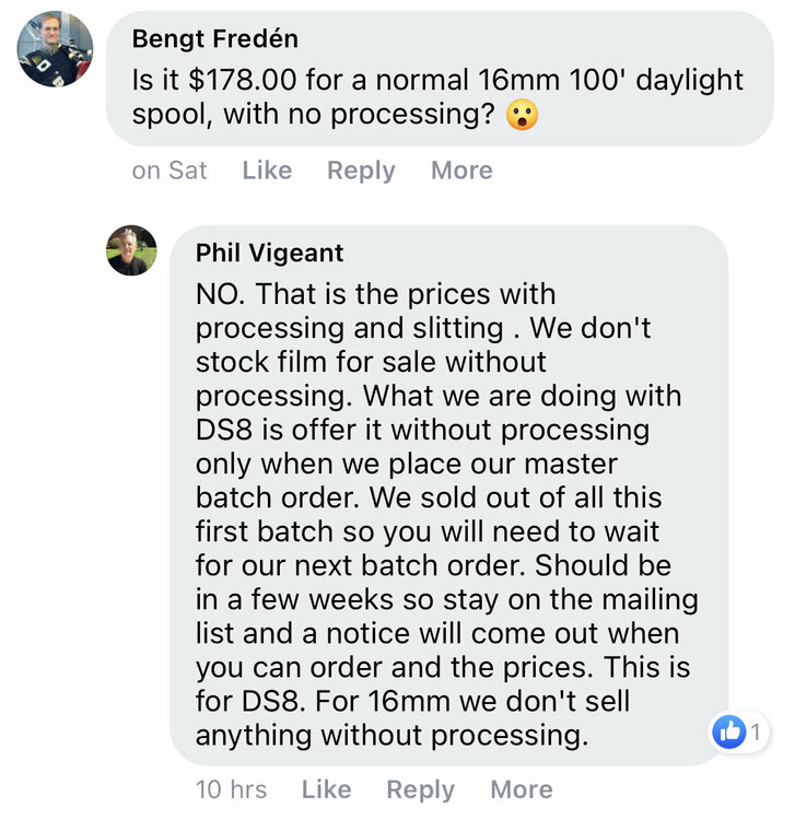

Hat schon jemand von Euch den E100D in DS-8 bei der Fa. geordert u. was kostete es ?
Die Preise der DS8-Filme findest Du bei Pro8 auf der Seite. Der Versand nach Deutschland kostet FedEx Gebühren, das scheint ziemlich teuer zu sein. Ein Paket mit 2 DS8 Rollen in 30m kostet anscheinend ca. 120$ dort, das ist schon teuer. Und wenn Du Pech hast, will der deutsche Zoll noch Geld, nämlich 19% Einfuhrumsatzsteuer (ob die derzeit auch auf 16% ist?) und wohl ca, 5% Zoll, beides wird auf die Gesamtkosten (Filmpreis + Transportkosten) berechnet.
Habe eben noch mal mit spitzem Bleistift gerechnet:
2 x 30m DS8 E100D = 2 x 178$ = 356$ = 301€
FedEx Economy mit FedEx Pak, 1,5 Pfund Gewicht = 94 $ = 79€ (1 Pfund Gewicht wäre ca. 90$ = ca. 76€)
Summe für den Zoll = 380€
Einfuhrumsatzsteuer + Zoll = 91,2 €
Summe = 471,20 €, als am Ende gut 235€ je 30m Rolle
