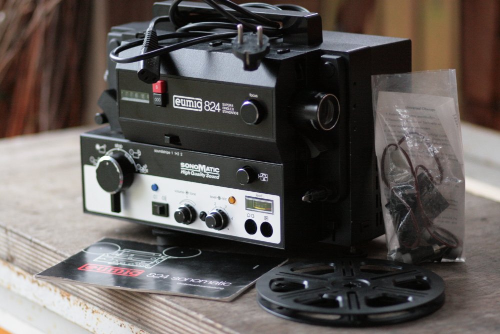

Da ist es für mich die Dualmaschine, der  824 Sonomatic von Eumig.Eumig824.thumb.JPG.ba0392d34a60ee796f1abc198937f252.JPG

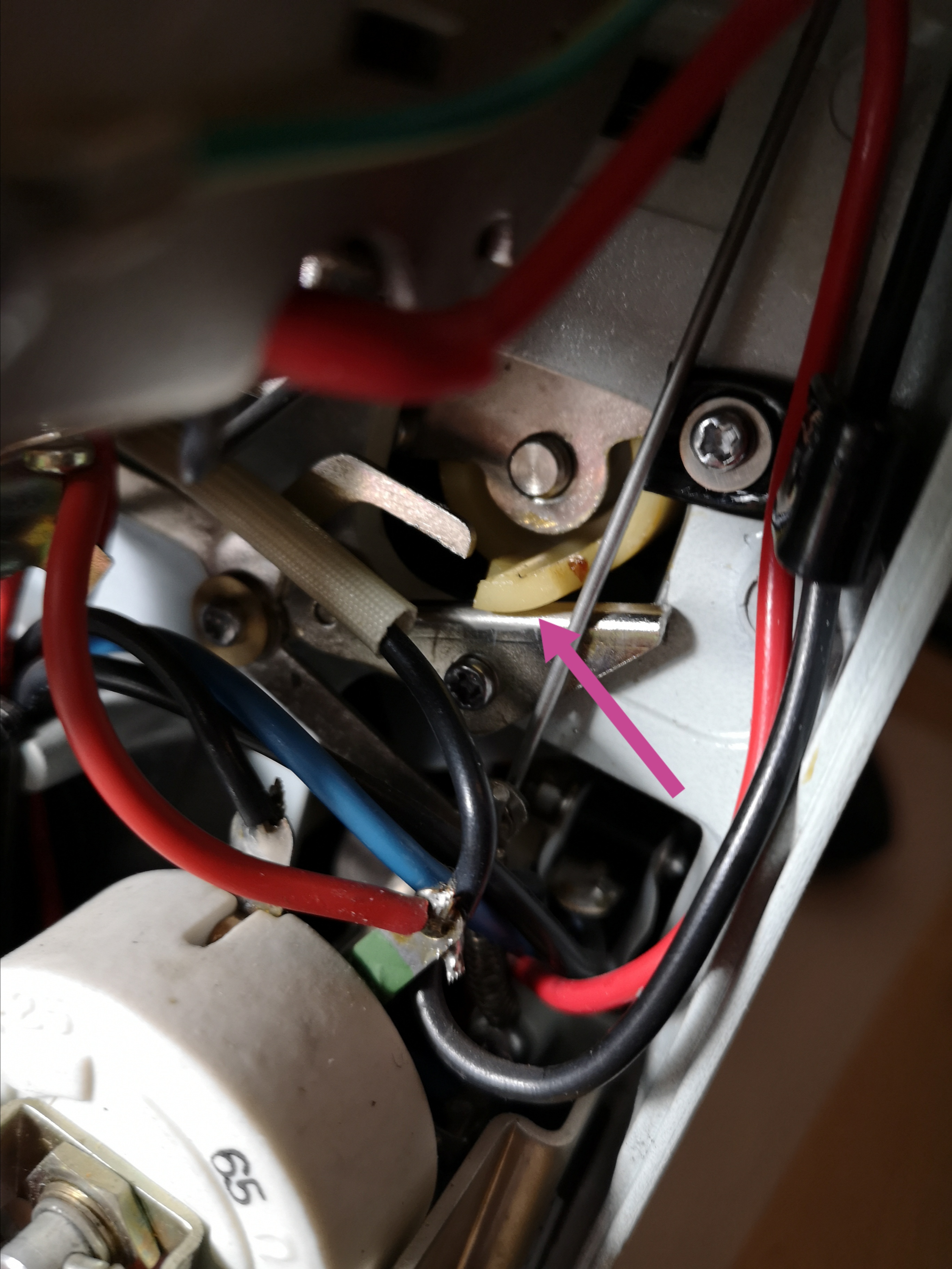

Jetzt habe ich herausgefunden, dass das Standbild offensichtlich nicht funktioniert. Der Projektor läuft ganz normal weiter, das Bild ist nur abgedunkelt. Tja.
Hallo. Komisch, fumktioniert wirklich nicht. Ich kann auch im Inneren nichts entdecken, was seltsam wäre.
Also: Der Elmo SP-F hat ja im Vorwärts- und Rückwärtsmodus jeweils ein Kreis-Symbol und ein "Play"-Symbol. Laut Anleitung soll bei der Wahl des Kreissymbols die Projektion stoppen und ein Standbild angezeigt werden, Tut es aber nicht. Der Motor läuft normal weiter, es wird nur die Lampe abgedeckt, um den Film nicht zu überhitzen.
Ist das Problem bekannt und /oder selbst reparabel?
Auf dem unten gezeigten Kunststoffnippel (der Gegenseite des Hauptschalters) muss einmal ein Teil gesteckt haben, das das darunter befindlichen Metallteil weiter nach unten drückt. Dadurch wird das Standbild ausgelöst. Habe noch nichts Adäquates in meiner Kleinteilsammlung gefunden.
