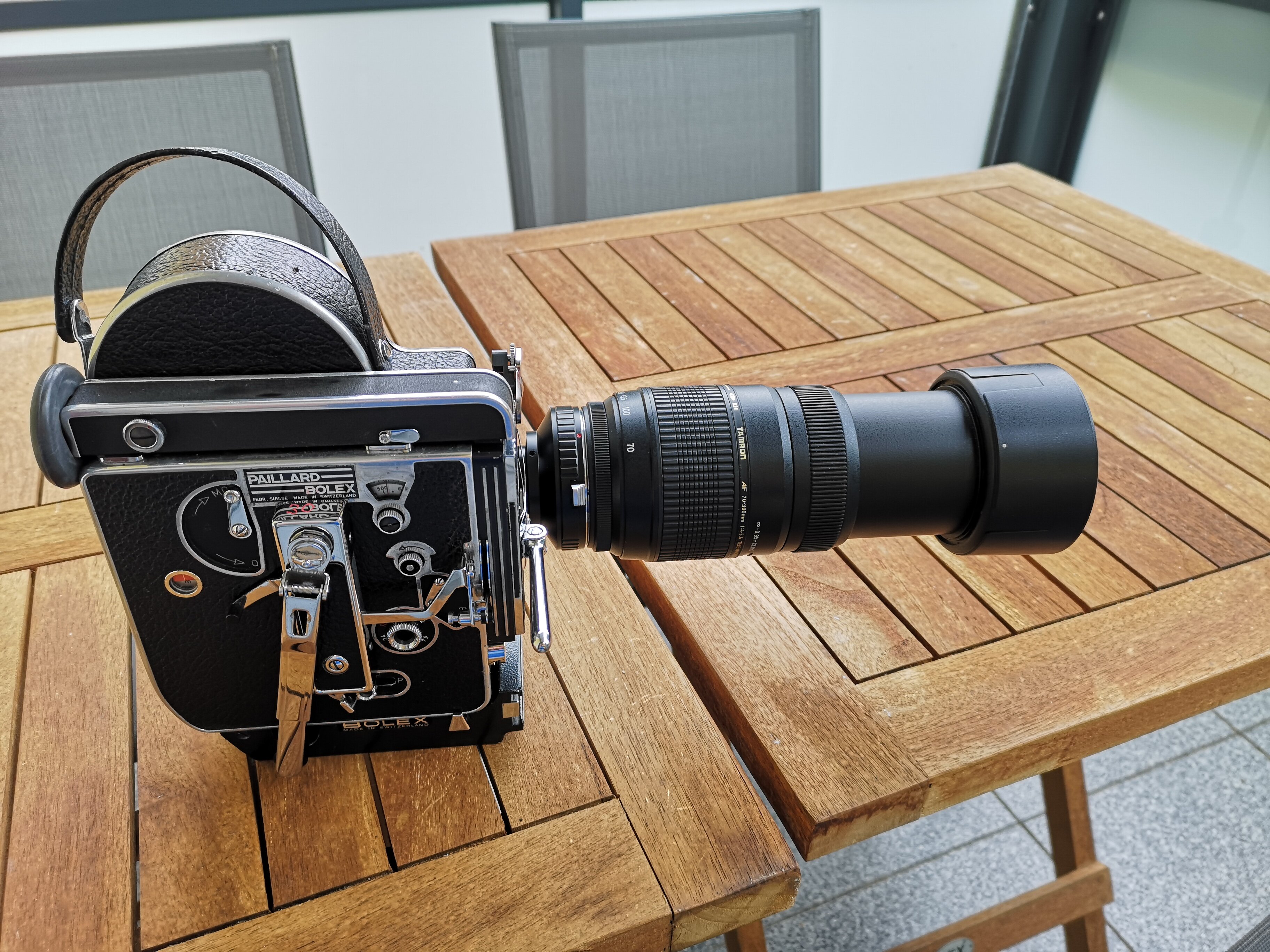

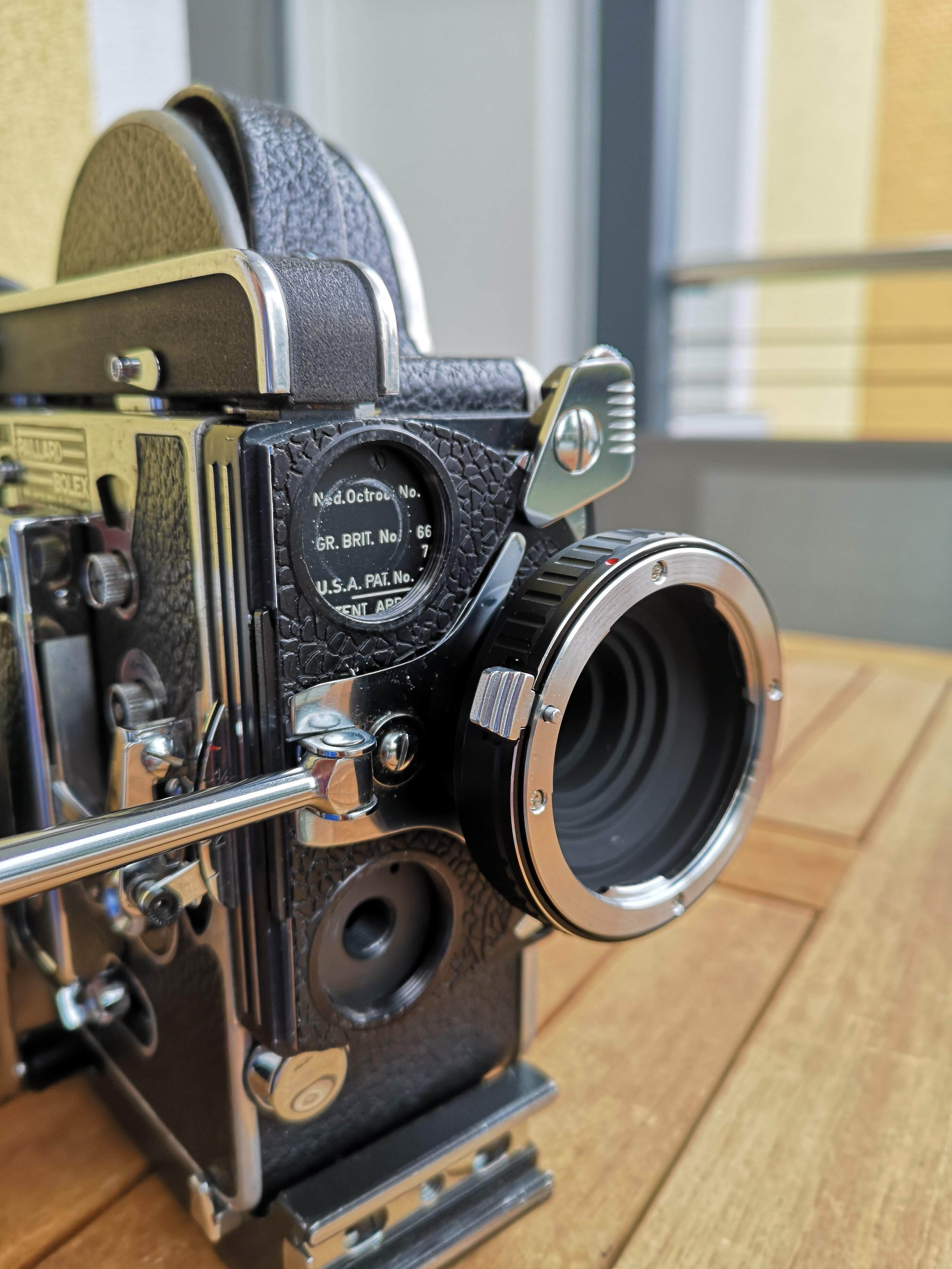

Vor einiger Zeit habe ich ja mal davon gesprochen, meine Brennweite verlängern zu wollen. Als Pentaxianer habe ich mir nun im schönen Reich der Mitte einen Adapter Pentax K auf C-Mount bestellt, der auch super passt. Nur entspricht die Schärfeebene nicht mehr dem, was auf dem Objektiv aufgedruckt ist.
Bei unendlich bin ich ein paar mm links vom Unendlich-Zeichen, was wohl dem größeren Abstand von der Filmebene geschuldet ist. Muss ich wohl durchs schummerige Bolex-Prisma fokussieren.
Noch zwei Fragen:
Muss ich die Brennweiten irgendwie umrechnen?
Wie viel Licht schluckt denn in etwa das Prisma der Bolex? Ich muss ja dann die Blenden anpassen...
Ach, im Fall der Fälle hat die doch noch zwei weitere C Mounts 🤪😁
Aber ja, hab auch spontan überlegt, wie man am besten eine Schelle oä montieren könnte, damit schwereres Material nicht einfach abknickt. Das Leitz Elmarit 100mm zB soll ja auch für 16mm äußerst hübsche Ergebnisse liefern, wird aber, da nicht aus Kunststoff, deutlich mehr wiegen als das hier gezeigte Objektiv. In so einem Fall könnte man vielleicht an den Kompendium-Schrauben an der Front etwas Stabilisierendes anbringen?
Einen Augenblick später fiel mir dann auf, dass mir kurze Brennweiten sowieso fiel lieber sind, und ich dieses Problematisieren schnell aufgeben sollte.
Oder hatte Bolex das Problem längst gelöst?
vor 21 Stunden schrieb Fabian:
Ich kenne ja  die Bolex nicht und weiß auch nicht was die Optik wiegt; aber bei dem Bild wird mir Angst und Bange um die Objektivaufnahme der Kamera 😅
Ich kenne ja das verwendete Pentax-Objektiv nicht, aber viele M42-Kleinbild-Teletüten günstigerer Anbieter sind erstaunlich leicht.
Ich habe z.B. ein 300mm-Tele, welches deutlich leichter ist als ein 200mm-Tele... Da macht wohl das "lange Rohr" die Brennweite aus....
(Verwendung über den zugehörigen Adapter an der Carena Zoomex)
Die Hebelkräfte sind dann aber immer noch ein Problem. Ich hätte sowas nie an meine Bolex gehängt.
