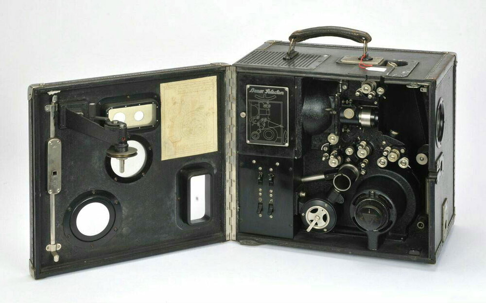

Ich habe eine BAUER U 4, mit angebautem Selekton II Projektor, den man
auf einem Schlitten vors Objektiv schieben kann. Der 16 mm - Vorsatzprojektor kann mit den
35er-Schalter gestartet werden und benutzt das gleiche Xenon-Licht. Es befindet sich im Objektiv-Revolver dafür
eine große Kondensor-Linse. Es funktioniert gut, die Lichtausbeute ist aber nicht so berauschend.
Der Selekton II - Kopf ist schwarz lackiert.

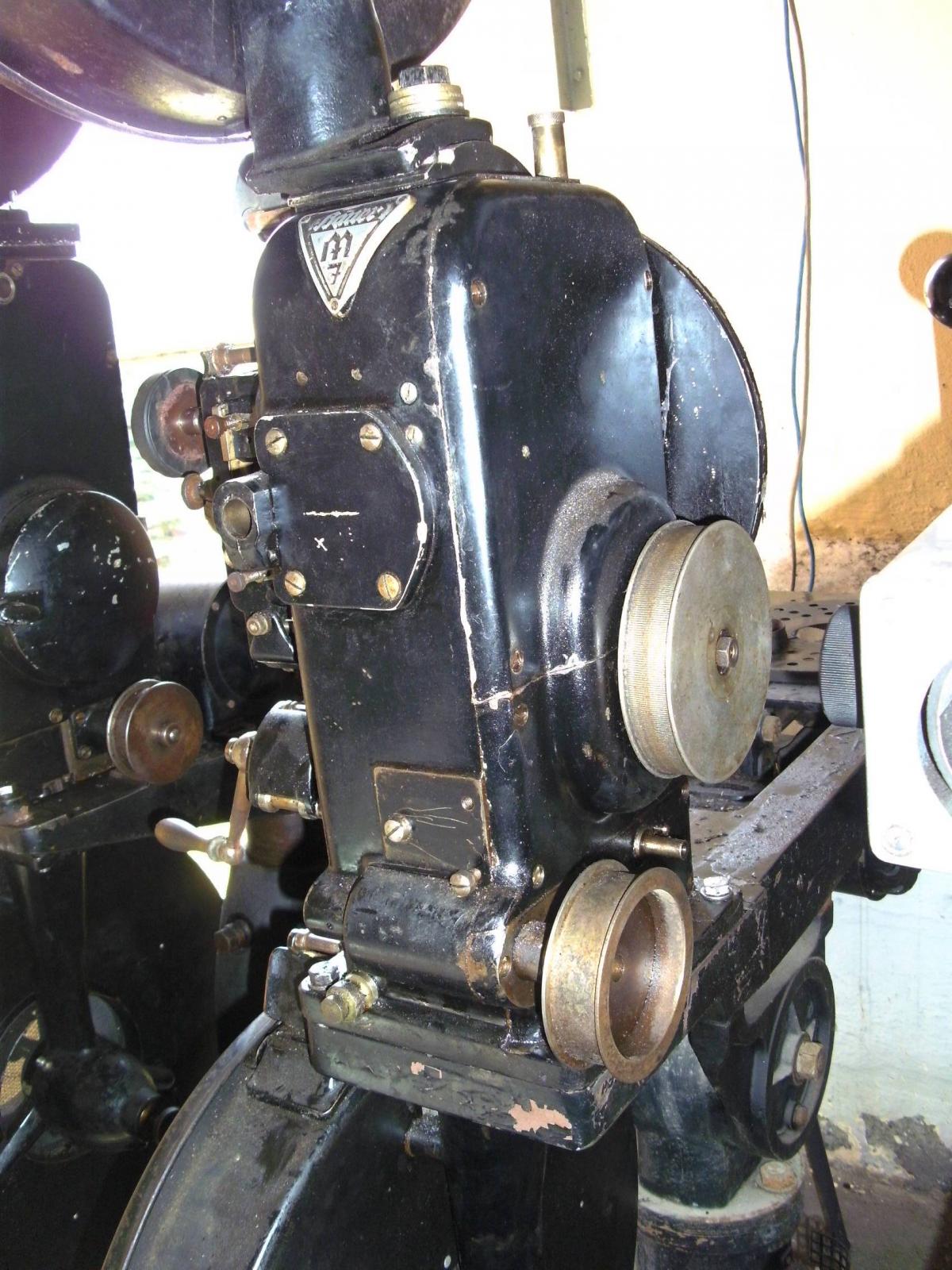

Die Frage ist: Ist dir eine Maschine bekannt, die tatsächlich ein Typenschild mit der Aufschrift "B7" hatte?
Share this post
Ja, in Norwegen mehrmals gesehen, Fabian. Eine ist auch in der Sammlung.
Später scheint dann B8 die bessere Ausstattung (Schleifenformer) zu ezeichnen, wobei dann in der letzten Fertigungszeit das B5A und B8A halt die einache Cinemascope Maschine und die besser ausgestattete Cinemascope Maschine kennzeichnet, letztere halt mit Schleifenformer und Europa LTG, erstere ohne und mit Bauer Anbau TG TN10.
Hier lese ich "B7" http://www.fotocommu...display/3092520
Die am Laufwerk verbauten Teile (einfache Form der Schlaufenverstellung, Bildstrichknauf mit altem Firmenlogo, einfacheres Blendenlager), erinnern klar an die Maschinen vor der B-Serie, Standard 7 u.ä.
Es sollte nicht verwundern, wenn es auch damals immer mal Maschinen, neben der üblichen, in Katalogen gelisteten, Serienbauweise gegeben hat, die mit anderen Bezeichnungen / Seriennummern versehen wurden.
Selbst von den gängigen deutschen Kinotechnik Bezugsfirmen jüngster Zeit, ist derartiges ja allgemein bekannt.
Share this post

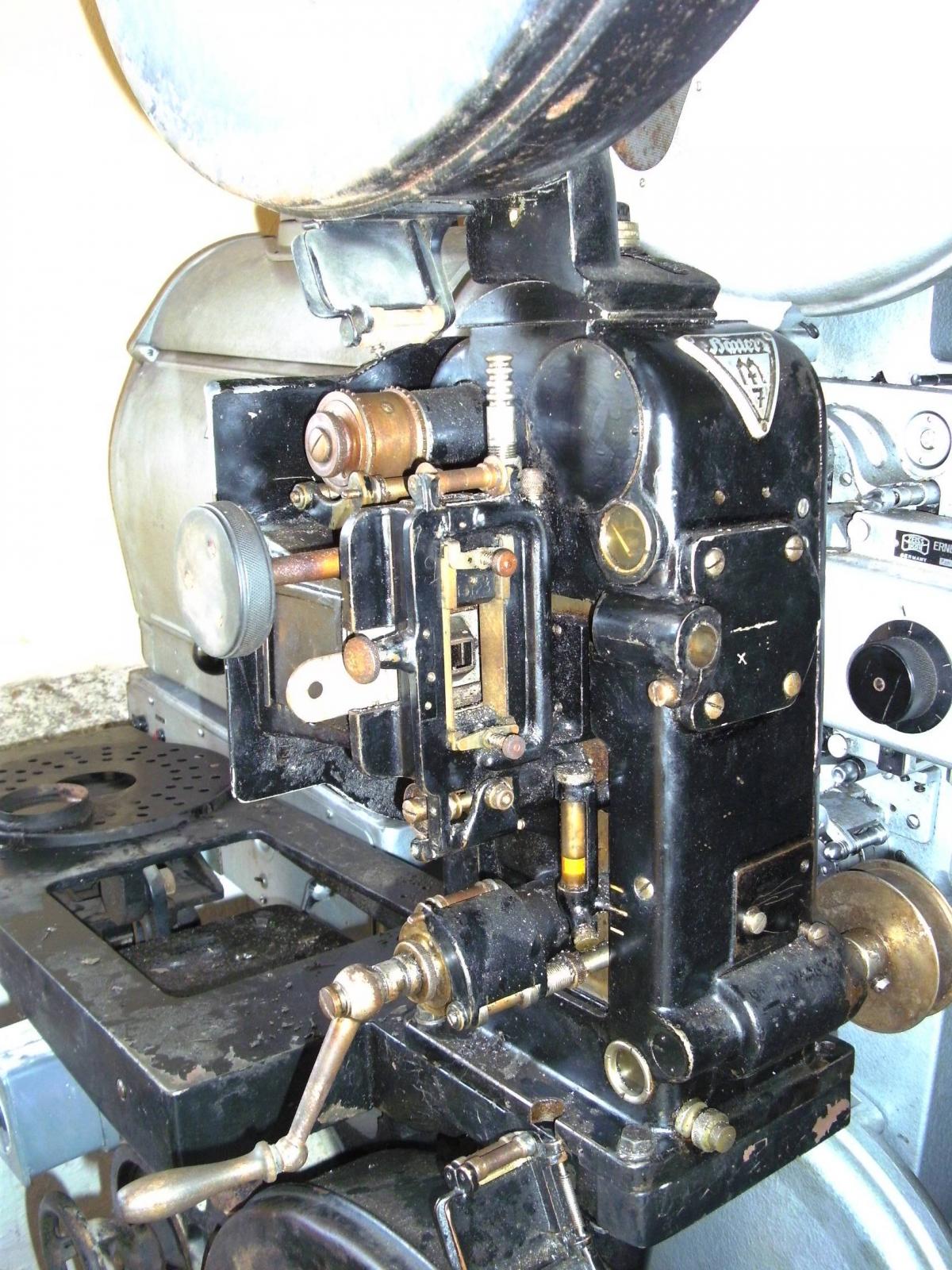

Sehr interessant, danke für die Bilder! Sehe ich das richtig, dass damit die B7 die einzige B*-Maschine mit eingebautem Tachometer war?
Share this post
Nein, auch die B8 der 30er konnte den Tacho haben, aber auch nach dem Krieg bei Gleichstromantrieb, nur der wurde zunehmend seltener.

Die "B7" ist auch ein sehr schönes Beispiel von "Resteverwertung" Hier noch ein Standart 7 Kopf mit dem Blendengehäuse der B8, muss wohl kurz vor dem Krieg oder kurz danach gewesen sein. Ich tippe eher auf Vorkrieg, wenn ich mir das Roxy so ansehe. Jedenfalls hat es eine "B7" in Großauflage nicht gegeben. Sehr selten, dieses Maschinchen.
So wie ich die Geschichte der Bauer-Projektoren kenne, wurde die "Standard 7" (1933) auch als "A 7" bezeichnet. Aus der "A 7" wurde dann die "Aero 7" mit verbesserter Luftkühlung entwickelt, die ein Jahr später auf den Markt kam. Könnte es sein, dass diese Maschine in Abgrenzung zur "A 7" dann als "B 7" bezeichnet wurde?
