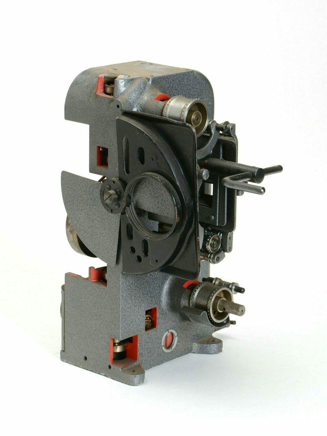

Ich glaube, da stimmt werder Baujahr noch Bezeichnung. Scheibenblende wie bei der 5,7 und 8, nix Kegelblende wie bei der 11.
Handkurbel oben an der Bildstrichverstellung, auch so noch nie gesehen.
Das sieht nach einem aufgeschnittenen Sonolux-Projektorkopf aus. Der hat diese Handkurbel. Hat sich leichter aufschneiden
lassen, da der Kopf der Sonolux aus Alu ist und nicht aus Stahlguss. Definitiv keine B11!
Neee, ne B11 sowieso nicht. Hätte auch mehr in Richtung Sonolux gedacht.
Aber so ganz passts auch nicht, wenn man sich die Führungsrollen an der Nachwickelrolle ansieht.
Denke eher irgendein Zwischenmodell oder soetwas, das zu Demozwecken hergestellt wurde.
Ich hätte jetzt auch auf Sonolux getippt, dafür spricht das Gummi im Blendengehäuse und die Blechführung an der Nachwickelrolle.
Die Kurbel als Bildstrichverstellung ist auch wieder ein Sonolux-typisches Merkmal.

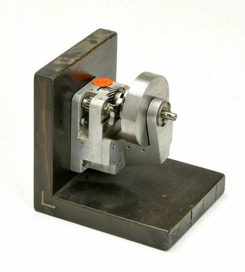

Und noch eine Antwort zur M7 mit beiden Riemenscheiben: die kleinere am vorderen Teil des Werkes ist für den Plattenspieler.

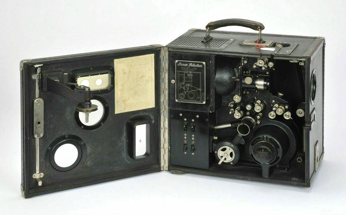

Hier noch die Selecton im Köfferchen:
Und hier die "Selecton 1" mit der starren Tonbahn und der Schwungscheibe NACH der Tonabtastung:

Ahhh ja, in der anderen Ansicht ist es klar. Ja es ist Sonolux.
So eine Kofferselecton ist mir vor Jahren mal ber den Weg gelaufen, hab aber nicht zugeschlagen.
Im Vergleich zu den Selecton II O und W sind die ein bißchen klein und ohne vernünftign Motorenumbau auch nicht wirklich gut zu benutzen. Aber daru geht es auch nicht (immer).

Es ist Sonolux, nur hat man den Andruckschuh für die untere Zahnrolle an die obere gebaut und die einfache Leitrolle für oben hat man nach unten gebaut.  Ausserdem ist das Blendengehäuse zerschnitten als hätte man dort den Formatwechsler nachgerüstet.
Aber die Zahntrommeln, die Blendenaufnahme mit Blattfederdämpfung, das komplette Gehäuse und die Kurbel sind original Sonolux.  Nur das das Gehäuse hier Hammerschlaglackirung hat und nicht schwarz.
