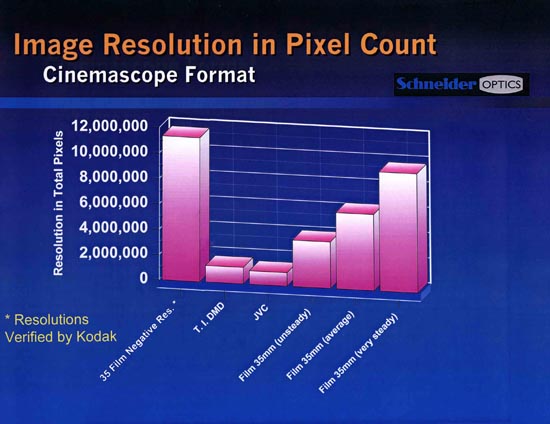

Hallo Forum,
für eine kleinere schriftliche Arbeit zum Thema "Digitales Kino" bin ich auf der Suche nach vergleichenden Grafiken über Auflösungsvermögen / Farbräume etc. der verschiedenen Digital- und Analogstandards.
Ich meine mich zu erinnern, dass ich hier in den letzten Jahren schon die ein oder andere verwertbare Grafik gesehen habe - eine umfangreiche Suche im Forum brachte mich aber leider nicht weiter.. :-( Einfach zu unübersichtlich...

Die Grafiken über die Auflösungen sollte ich noch irgendwo gespeichert haben (evtl. in der Firma) ich schau nach, ob ich noch was brauchbares habe.
