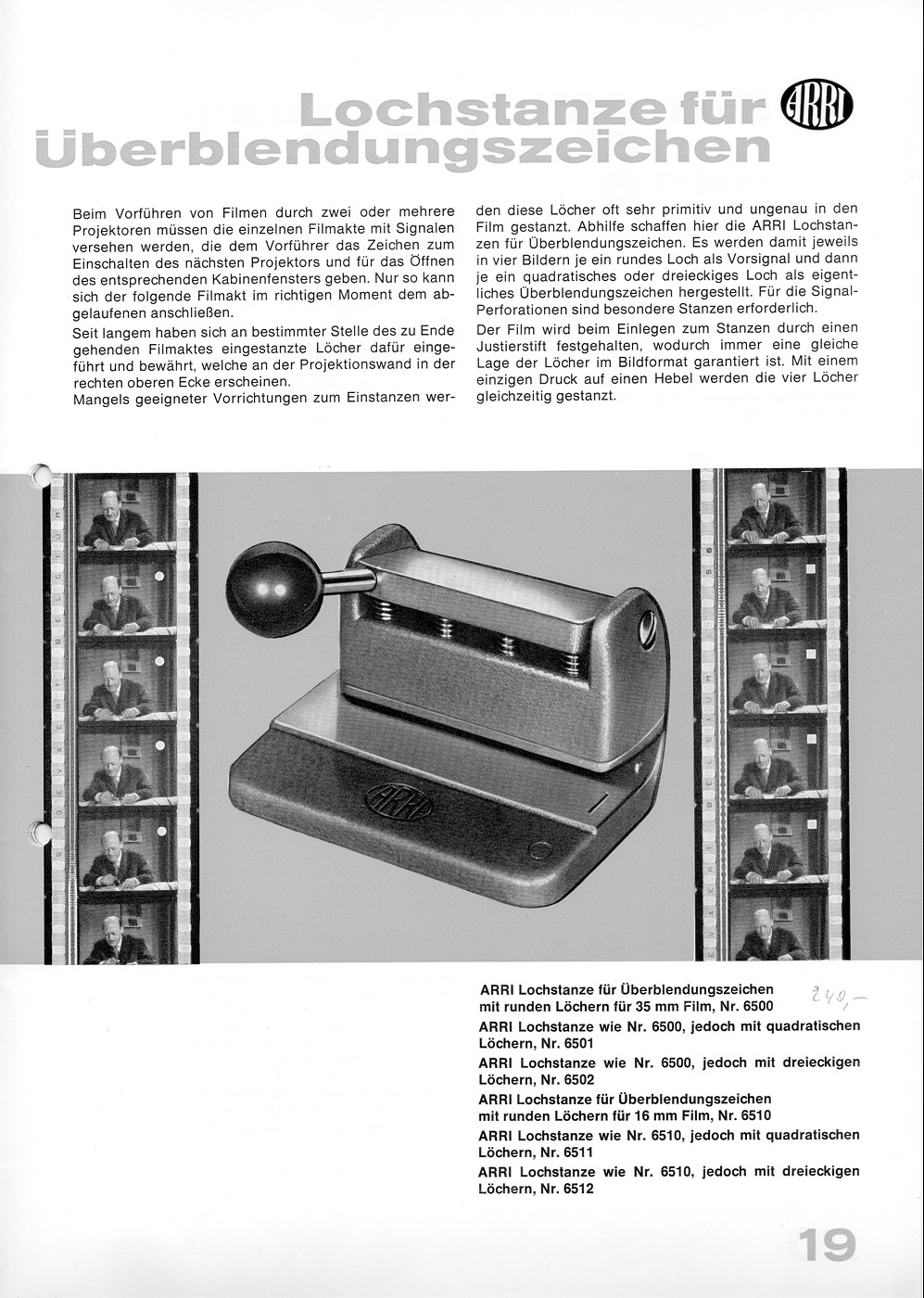

die kreisförmige Corona entsteht übrigens automatisch wenn man das Negativ stanzt. In der Kopie ist das Loch dann schwarz, der Rand weiss bzw. zumindest heller. Ist also vermutlich eher ein angenehmer Nebeneffekt als ein gezielter Kopierwerkseffekt.

Zur Illustration des Themas: ARRI Lochstanze - aus einem undatierten ARRI-Katalog, vermutlich sechziger oder siebziger Jahre. Jemand hat mit krakeliger Schrift den seinerzeitigen Preis dazugeschrieben: 240 DM.
Wenn einer die noch haben sollte - ich wäre interessiert!!
Share this post
Ich wäre auch sehr interessiert!
