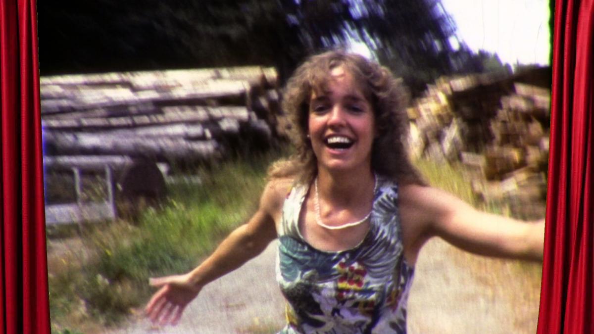

Die Frage wäre, ob man die nicht einfach mit einem Vorhang kaschiert?
Oder gibt's was "besseres"? Oder läßt man doch lieber die schwarzen Balken?

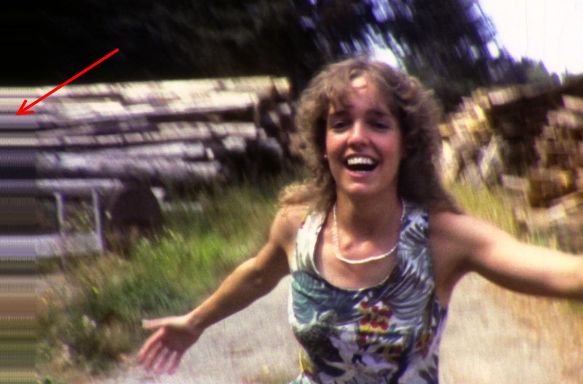

Bei Kika bekommen einige 4:3-Filme auch einfach bunte Balken rechts und links. Und bei einigen Dokumentationen mit Archivmaterial wurde einfach der Rand "verschmiert und breit gezogen". So etwa:
(Natürlich auf beiden Seiten - war mir jetzt allerdings zu anstrengend, das mit dem Malprogramm zu emulieren... zumal es auch "Screenshots" davon am Ende dieser Seite gibt:
http://forum.digitalfernsehen.de/forum/ard-zdf-rtl-sat-1-co-alles-im-und-ueber-das-free-tv/236271-4-3-beschneidung-bei-oeffentlich-rechtlichen-2.html )

Im Kino geht immer der Vorhang weiter auf, wenn der Hauptfilm in Cinemascope läuft - daher wahrscheinlich die Idee mit dem Vorhang
Das Problem ist, daß ich das Video auf Vimeo hochladen wollte/will und daß Vimeo scheinbar immer 16:9 als Standardformat vorgibt... daheim ist es mir total egal, ob der Rand nun schwarz, mit einem Vorhang oder was-auch-immer- gefüllt ist. Aber auf Vimeo sollte es schon "besser" aussehen.
