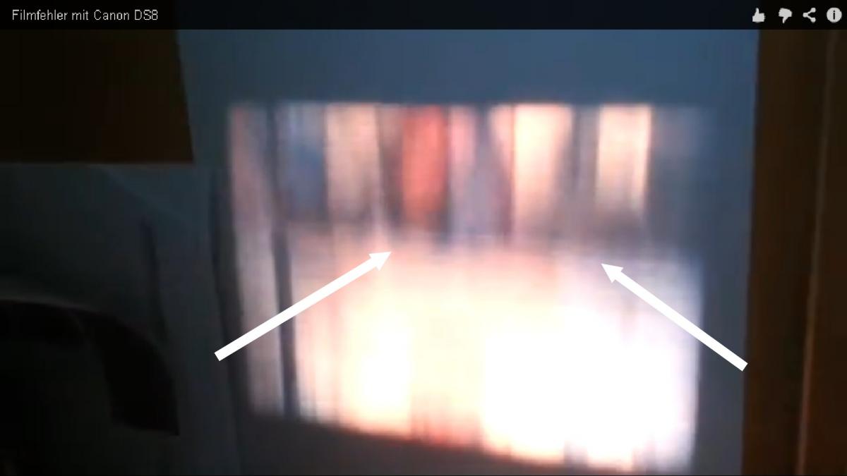

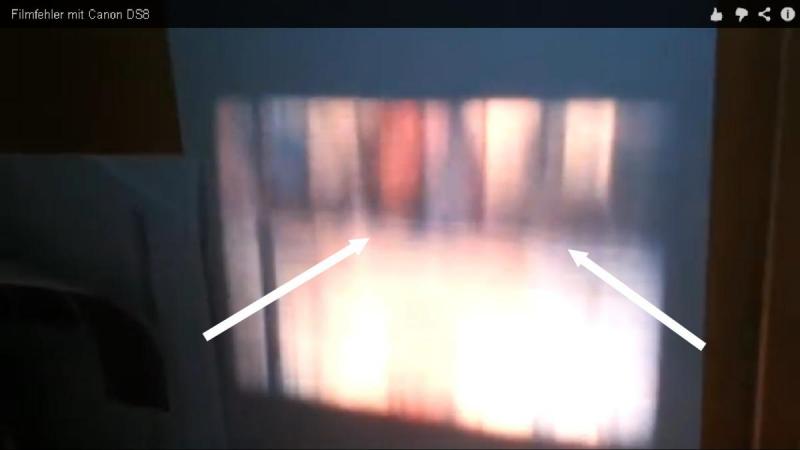

Heute bekam ich einen DS8 Film aus der Entwicklung zurück. Kann mir jemand erklären ,wie folgender Filmfehler (Youtube Video) zustande kommt? Gefilmt wurde mit einer Canon DS8 und 18 bilder/sek. Die andere Hälfe des Filmes ,der in einer Pathe Webo DS8 gedreht wurde hat diese Fehler nicht. Verstehe die Welt nicht mehr.
Der Vorgängerfilm in der Canon DS8 gedreht mit 24 Bilder/Sek war einwandfrei.
Gruss Rene
http://www.youtube.com/watch?v=sXIi-lEI4hY
Sieht mir nach einer beschädigten Blende bzw. Transportmechanismus in der Kamera aus. Sowas kenne ich sonst nur von beschädigten Projektoren, aber hier ist das ja wirklich fein säuberlich nach Einstellungen verteilt, wie der Tonrauschpegel bei meiner REVUE.

Ups - das sieht nicht gut aus . . .
Tippe auch auf Umlaufblende und Transport.
Da scheint etwas mit der Synchronisation nicht zu stimmen.
Habe so etwas schon mal bei einer Pathe gesehen
Ich kenne mich damit aber nicht wirklich aus ...
Ohne Sektorenblende trat das nicht auf ?

Hallo Rene,
für eine genaue Diagnose ist das Video leider etwas unscharf bzw. hat eine zu niedrige Auflösung.
Ich vermute allerdings, dass der Andruck des Films mangelhaft war, der z.B. durch eine zu kleine obere Filmschlaufe verursacht wurde.
Umlaufblende schließe ich aus, weil der Defekt sonst immer auftreten würde. Umlaufblende und Greifer sind formschlüssig miteinander gekoppelt, so dass sie immer synchron zueinander laufen.
War die Kamera lauter bzw. hast Du ein ungewöhnliches Laufgeräusch feststellen können, als Du Gatelube verwendet hast?
Aber interessant an den Aufnahmen ist ja, dass es in den verwaschenen Szenen trotzdem eine Trennung zwischen Bild und Bild gibt und dass diese etwa um die halbe Bildhöhe verrutscht ist und "steht", würde der Film einfach nur ohne Stop-and-Go durchgezogen dürfte man ja nur vertikale Wischspuren sehen. Ich seh da aber deutlich auch horizontale Muster. Oder sind die nur in der Abfilmung zu sehen, aber nicht auf der Leinwand?
Zuviel Gatelube ist nicht gut. Und gerade bei DS8 hate ich es auch eher für unnötig... Aber es stimmt, es gab eine frühe Beta vom Avichrome die viel zu sehr geschmiert war, da hatten eineige Tester ähnliche Effekte (für kurze Momente). Das Problem wurde dann aber behoben. Ich hab sie jetzt nicht mehr genau vor AUgen, aber ganz ausschliessen würde ich das nicht.
Die "Trennlinie" aber deutet für mich auf so ein Synchronisationsprobelm hin.

Das ist definitiv ein Synchronisierungsfehler zwischen Greiferwerk und Hellsektor der Umlaufblende. Hatte ich bei einer Pathe, und ist auch nachprüfbar, wenn man die Einzelbildwelle von Hand dreht, dabei den Greifereingriff und die Ab(oder Auf-)deckung des Bildfensters beobachtet. Ich konnte dem provisorisch abhelfe, indem ich die Sektorenblende 1/4 geschlossen habe. Bei den heutigen hohen Empfindlichkeiten des Material durchaus vertretbar.
Einen ähnlichen Fehler wie rene hatte ich auch, war allerdings definitiv meine Schuld: eine nicht sauber geschlossene Andruckplatte ( kaum zu glauben ... ) Bei der Pathe DS( muß die Andruckplatte Von Hand geschlossen werden, es gibt leider keinen Zwangsschließung durch die Deckelverriegelung. Ich hatte das übersehen und prompt eine komplette Filmhälfte ruiniert. Allerdings ist der Effekt den rene beobachtet sporadisch, was nicht ganz in diese Bild passt. Evt ist die Andruckplatte zwar geschlossen, aber nicht verriegelt? Bei der Pathe wäre das möglich, die Canon kenne ich leider nicht so genau.
René, das ist fehlerhafter Filmtransport. Die Andrückplatte muß eingeschraubt und der Andrückblock nach vorne geschoben sein (Schnapper). Die Führungsgabeln an Vor- und Nachwickelzahnrollen müssen zwischen den Rollenflanschen liegen. Es genügt eine leichte Verbiegung, daß das nicht mehr stimmt. Die japanischen Geräte sind stellenweise unglaublich zart gebaut.
Vergewissere dich jedes Mal nach dem Filmeinspannen, ob die Filmschleifen korrekte Größe behalten. Drücke dazu auf den verchromten Knopf, der die Schleifenformer wegbewegt.
