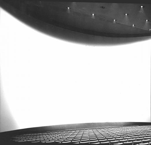

bin auch eben dank Hinweis über das "neue" "IMAX" in Karlsruhe gestolpert.
Es scheint sich um Saal 3 zu handeln? -> http://www.filmpalas...lan-kino-3.html
Bildwand wird mit 20*15 m angegeben. Habe ich das richtig verstanden dass diese schon vorher vorhanden war?
Neu würde das ja keinen Sinn mehr machen da IMAX digital ja auch nur noch 1.85:1 kann.
Sind das Bilder vom Saal? -> http://www.filmpalas.../bda90deb2f.jpg und http://www.filmpalas.../c8a42a787a.jpg
Scheint dass die Bildwand einen (verstellbaren) Höhenkasch hat, scheint im Bild auf Scope eingestellt zu sein, das Bild dann allerdings am unteren Rand offenbar, was sicher für die ganz oben sitzenden Besucher nicht so toll ist. (wobei die Steilheit der Sitzreihen nicht so extrem scheint wie ich es bspw. aus dem Londoner BFI Imax in Erinnerung habe)
Der Witz ist, dass die Bildwand in Saal 9 kaum scmäler ist: http://www.filmpalas...lan-kino-9.html

So wie ich das in Erinnerung habe war Saal 3 im Filmpalast am ZKM schon immer als IMAX Saal gedacht. Deswegen hat das Kino auch die Waschstraße für 3D Brillen, die leicht gebogene 4:3 Leinwand und das Fenster für die IMAX Projektoren, die aber glaub nie installiert wurden.
Ein Grund gegen IMAX war 1998 wahrscheinlich die zwei nah gelegenen IMAX-Kinos in Sinnsheim und Speyer. Herbert sollte zu dem Thema aber mehr wissen.
Der eigentliche Vorführraum für DCI und 35mm ist ein ganzes Stück darunter. Hier ein paar Fotos vom Rohbau auf dem man die beiden BWR deutlich erkennen kann(Bild3&33):
http://www.filmpalas...ast-am-zkm.html
Habe auch der Leinwand die ersten zwei Herr der Ringe, Day after tomorrow analog und vor ein paar Monaten den letzten Fast Teil digital gesehen, von dem ich aber doch sehr enttäuscht war.
Saal 3 hat dazu eine Menge Macken, wie z.B. etwas Restlicht oder Reflexionen an den beiden Seiten und der Cash ist dazu sehr Fehler anfällig.
Scope Filme werden aus diesem Grund nie in voller Breite gespielt.
Sollte hier eine digitale IMAX 2k Anlage rein kommen, wird diese ein helleres, aber keine besseres Bild liefern können. Normal wird hier 3D ib den großen Sälen mit 4k und Doppel Optik auf Silberleinwand realisiert.

Hallo Valentino,
danke für deine Antwort. Das erklärt dann wohl meine Frage. Dass da mehrere Bildfenster und somit wohl auch mehrere BWRs drin sind sieht man ja auch auf dem von mir verlinkten Bild.
Ist das also richtig dass die Bildwand, wie auf dem anderen Foto zu sehen vertikal permanent auf CS-Höhe (oder flat?) kaschiert ist?
Ja vermute ich auch. ich weiß aber nach wie vor nicht was IMAX in 2D mit der Doppekprojektion genau anstellt. Wird hier tatsächlich einfach nur 2-mal das gleiche Bild gezeigt und der Stack dient ausschließlich der Helligkeit?
Da müsste ja exakt Pixel auf Pixel treffen sonst würde es einfach unschärfer werden, und das dürfte eigentlich unmöglich sein gerade auch bei der curved screen.
Wer weiß was IMAX mit den digitalen Filmen genau macht und wie diese für die 2D-Doppelprojektion aufbereitet werden?

Ich wunder mich ja eh wie man denn einen "normalen Saal" zum IMAX umbauen kann, das Platz muss ja irgendwo her kommen..... Man kann ja nicht einfach mal paar Wände raus reißen.....
Wie groß soll die Bildwand da jetzt sein? Habe auf der Webseite keine Infos gefunden....
edit:
Ah jetzt laut der Tabelle hat der Saal 3 "20,30 x 15,20 m"... wo ist da jetzt IMAX? Das sind lächerliche 300m², das hat doch nix mit IMAX zu tun, eher was von Kundenverarsche.
Share this post
Naja, die Größe ist immer relativ zu sehen, wenn die Raumgeometrie passt, kann das völlig reichen, zumal die Bildqualität mit steigender Größe auch sinkt (die Auflösung ist nun mal begrenzt), da kann ein Kino dieser Größenordnung sogar am Ende besser sein als diese Riesenkästen, wenn man alles richtig macht.

Der Saal 3 war schon immer als IMAX Saal gedacht, da aber schon die Technikmusen im Umland(Speyer&Sinnsheim) von Karlsruhe ein IMAX haben,
wurde dieses IMAX bis auf den Rohbau, der Waschstraße für 3D Brillen und der 4:3 Leinwand bis heute nicht in Betrieb genommen.
Bilder dazu findest du hier und eine Seite zuvor.
http://www.filmpalast.net/unser-unternehmen/10-jahre-filmpalast.html
Auf den alten Saalplan auf der Hompage würde ich mich nicht verlassen, da mal etwas von neuer Bestuhlung im Zuge des IMAX Einbaus die Rede war.
