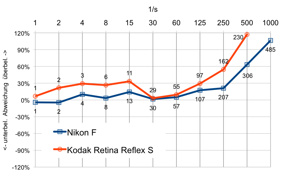

Dazu mal ein Gedankengang, ich habe meine 4 alte PEN Kameras (Nach den Seriennummern ca. Bj 1966 -1970) im Shutter vermessen. Sie weichen vom echten Shutterwert mal mehr, mal weniger ab. Auffällig ist, das alle 4 Kameras recht genau gleich abweichen - besonders die schnellen Werte stimmen nicht (1/500 sogar um -40%). Sollte der Shutter damals schon eher eine Annäherung gewesen sein? Was ist mit dem Lichtsensor, altert der nicht? Ist die 10% Spannungserhöhung auf 1,5V nicht sogar hilfreich um den verstaubten Sensor etwas auf die Beine zu helfen bzw. realistische Daten zu liefern?
CDS oder CDSe Lichtsensoren (wie oft verbaut) haben eine schlechte Eigenschaft, sie zeigen, je weniger Licht vorhanden ist, immer ungenauer an. Von daher kommt mir keiner mit 1/3 Blende oder so 😉
Kann es sein, das hier viel überbewertet wird? Besonders wenn noch dazu auf Negativmaterial belichtet wird?

Dazu mal ein Gedankengang, ich habe meine 4 alte PEN Kameras (Nach den Seriennummern ca. Bj 1966 -1970) im Shutter vermessen. Sie weichen vom echten Shutterwert mal mehr, mal weniger ab. Auffällig ist, das alle 4 Kameras recht genau gleich abweichen - besonders die schnellen Werte stimmen nicht (1/500 sogar um -40%). Sollte der Shutter damals schon eher eine Annäherung gewesen sein? 😉
Lese dir mal die Erläuterungen zum Verschluss auf dieser Seite durch: http://www.klassik-cameras.de/Olympus_PenF.html
wobei die 1/500s immer ein bisschen hochgestapelt war, im Grunde erreichen die Verschlüsse "nur" 1/400-1/350s
Share this post
Ich denke, die Angaben für die kürzesten Verschlusszeiten von Kameras sind ab und zu etwas nach oben korrigiert. Ich kann mich noch erinnern, als Minolta in den 90ern mal eine neue KB-SLR-Kamera vorgestellt hat, Dynax 9, und sie beworben hat, mit der Feature "kürzeste Verschlusszeit 1/12.000 s". Das schlug damals ein wie ein Bombe, weil quasi kein anderer der üblichen Verdächtigen (Canon, Nikon, Olympus, Pentax, Contax, Yashica etc) im Kleinbild-SLR Sektor etwas Vergleichbares zu bieten hatte. Das Ende der Fahnenstange war bei allen anderen immer die solide 1/8.000 s.
Dann hat irgendeine Fachzeitschrift (leider weiß ich nicht mehr welche, eventuell fotomagazin, oder colorfoto oder doch eine andere ???) mal die drei Boliden EOS-1, F5 und eben Dynax 9 auf den Teststand geholt und eben auch die Abweichungen der Verschlussgeschwindigkeit durchgeprüft (über das gesamte Verschlussspektrum von längster bis kürzester Verschlusszeit). Und was kam raus? Ich glaube, die Nikon F5 hat die Verschlusszeiten bis zur kürzesten am exaktesten eingehalten, die EOS-1 auch recht gut und die Dynax-9 mit ihren unfassbarem Verschlusszeitenrekord der 1/12.000 s hatte im Test bei den langsamen Geschwindigkeiten eine annehmbare Abweichung, bei der 1/12.000 jedoch eine saftige Abweichung. Ich habe zwar den exakten Wert vergessen, aber ich meine mich zu erinnern, dass sie bei Einstellung auf 1/12.000 noch weit unter einer 1/10.000 blieb - eventuell sogar nur knapp über dem Niveau der anderen.

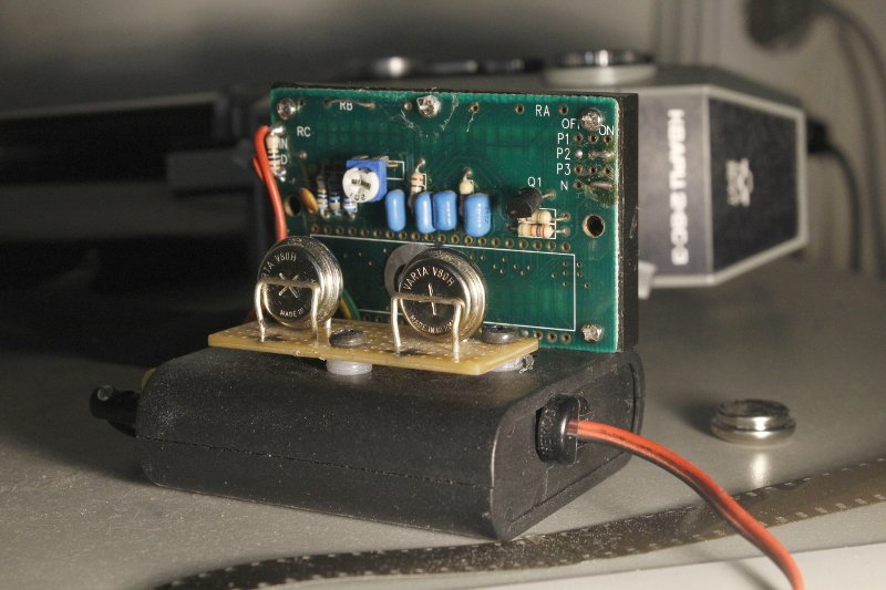

Obwohl alle davon abraten und meinen, daß das kein Ersatz sei (Entladungskurve, Stabilität,  niedrigere Spannung usw. usf.) :
Ich verwende nach wie vor mit Erfolg die Akkuknopfzellen VARTA  V 80 H. Es ist mir durchaus bekannt, daß die nur etwa 1.2 V Spannung liefern, aber ich habe die trotzdem mit großer Meßgenauigkeit überall im Einsatz.
Nachdem ein Ladegerät dafür schwer erhältlich ist, habe ich mir selbst eins nach dem Muster auf Youtube gebaut:
https://www.youtube.com/watch?v=hnVvj4hkr_0
https://www.youtube.com/watch?v=J51GGEyvTb0
Ich habe diese Akkus  in verschiedenen Kameras (derzeit in der Nizo 561 macro) und im Gossen Sixtar in Verwendung und die Resultate passen. Diverse Adapter und Zink-Luft-Zellen erspare ich mir somit. Eine Platine benötigt man für diese Mini-Schaltung natürlich nicht, höchstens bessere Steckplätze für die Zellen.
