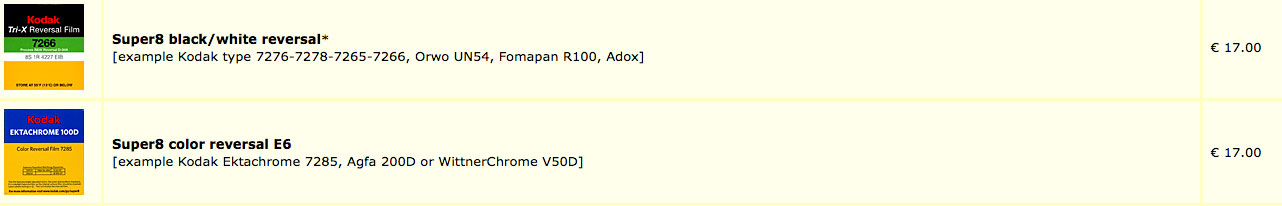

Auf der HP sehe ich 36€ das günstigste. Oder sind das die Preise für den Film inkl. Entwicklung. Der Versand kommt dann ja auch noch dazu?
Share this post
This is the price list of the Super8 Reversal Lab valid from 1 January 2017 (All prices are excluding reels, return postage and 21% VAT).

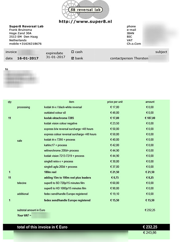

vor einer Stunde schrieb AlexG:
Wo kommst Du denn dann am Ende insgesamt aus?
Meine Rechnung vom letzen Projekt:
 17,- Entwicklung je Film
0,75,- je Kopplung auf eine Rolle
15,50 Rückversand via Fedex
Leerspulen solltest Du beilegen, die bekommst Du bei Wittner günstiger (ich hatte nur gerade keine passende mehr)

vor 2 Stunden schrieb St1600:
@ Thorsten: ...und wo ist die Mehrwertsteuer bei deiner Rechnung???
Entfällt, da B2B
Share this post
vor 5 Stunden schrieb k.schreier:
Zweiformat-Projektoren, bei denen durch einfache Schalterstellung das Format gewechselt werden kann können dann doch konstruktiv bedingt keine Vorwickelzahnrolle haben oder? (weil man eben die dann immer wechseln müsste)
 Genau so ist es. Ich weiß nicht mehr, ob es ein Noris war, aber ich bin der Meinung da waren sogar  zwei Zahnrollen bei Formatwechsel zu tauschen. N-8 hat ja auch ein viel größeres Perforationsloch als Super-8.
Share this post
vor 12 Minuten schrieb Thorsten:
Entfällt, da B2B
 Früher war ich immer neidisch auf solche Leute, die mal eben als Selbständiger eigentlich privat genutzte Dinge günstiger einkaufen können. Aber dafür hast Du bestimmt auch so schöne Sachen wie monatliche Umsatzsteuervorauszahlung am Hals. Und das Finanzamt hat eine Einzugsermächtigung für Dein Girokonto...
