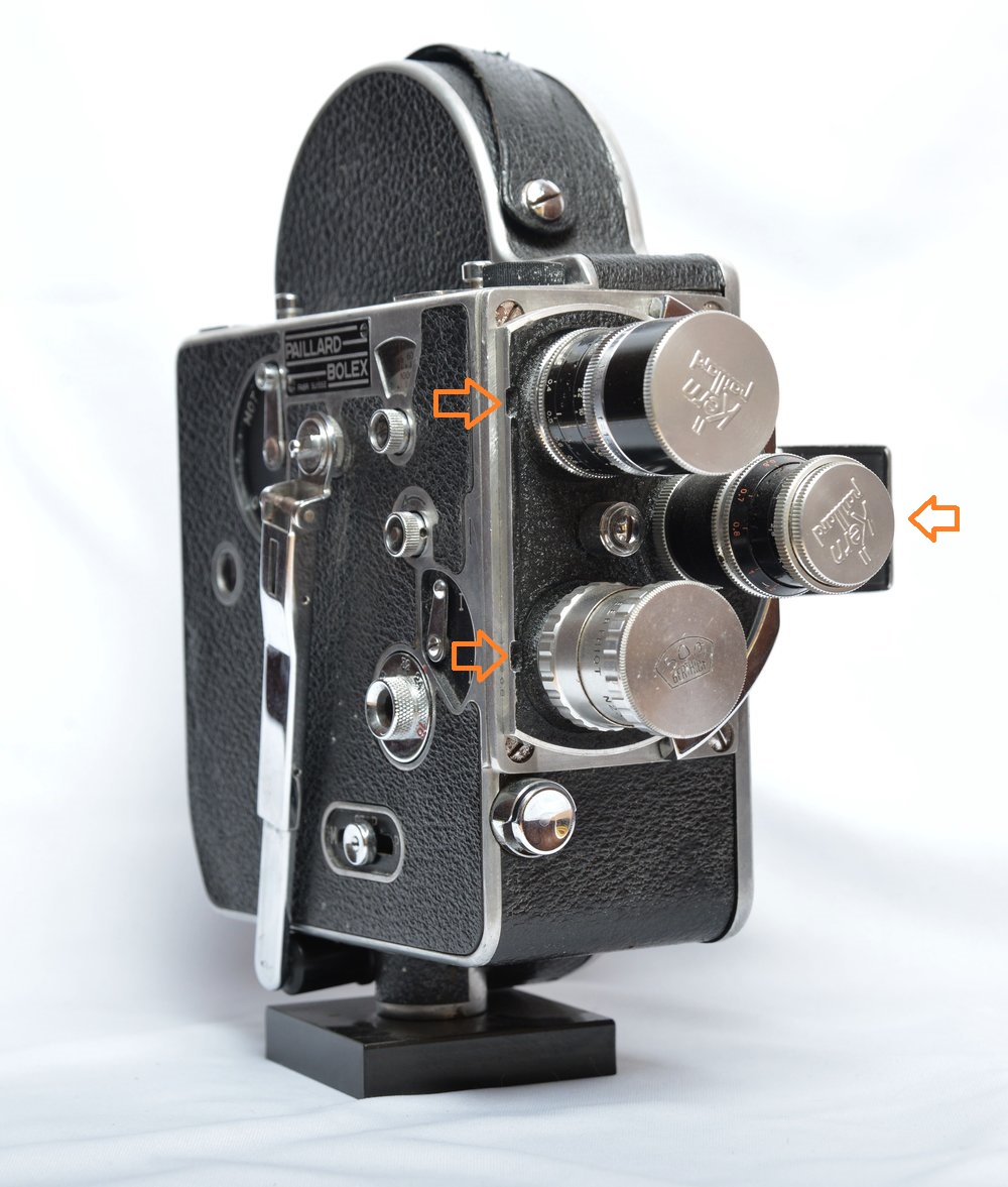

Freunde, es gibt noch viele Geheimnisse zu lüften. Eines hat mit der H-8-Kamera zu tun
und es nervt mich. Ich finde nicht heraus, was es mit den Aussparungen in der Revolver-
scheibe neben den Objektivgewinden auf sich hat. Es zeigen orangefarbene Pfeile auf
die Nuten:
Sie waren von der ersten H-8 an vorhanden. Die H-8 wurde ab 1938 verkauft mit der vermuteten ersten
Seriennummer 10001. Hier Nummer 10464:
Man sieht die Aussparungen auch in der Gebrauchsanleitung der 1930er Jahre:

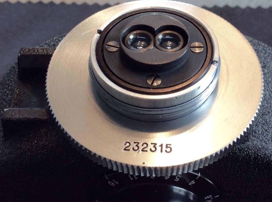

Die Stereo-Optik gehört zur H-16. Sie wird an der zentralen Federbüchse der Revolverscheibe ausgerichtet.
In der Büchse sitzt eine Wendeldruckfeder. Ein Anamorphot fällt weg, das war in den 1930er Jahren beim

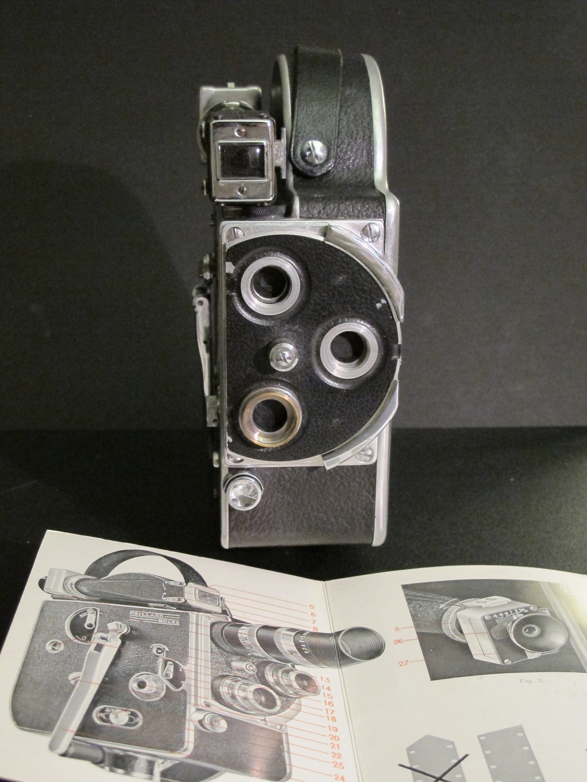

Beachtet bitte, daß die alten H-8-Revolverscheiben ums Objektivgewinde herum ein wenig zurückspringen.
Hier sieht man es noch besser:

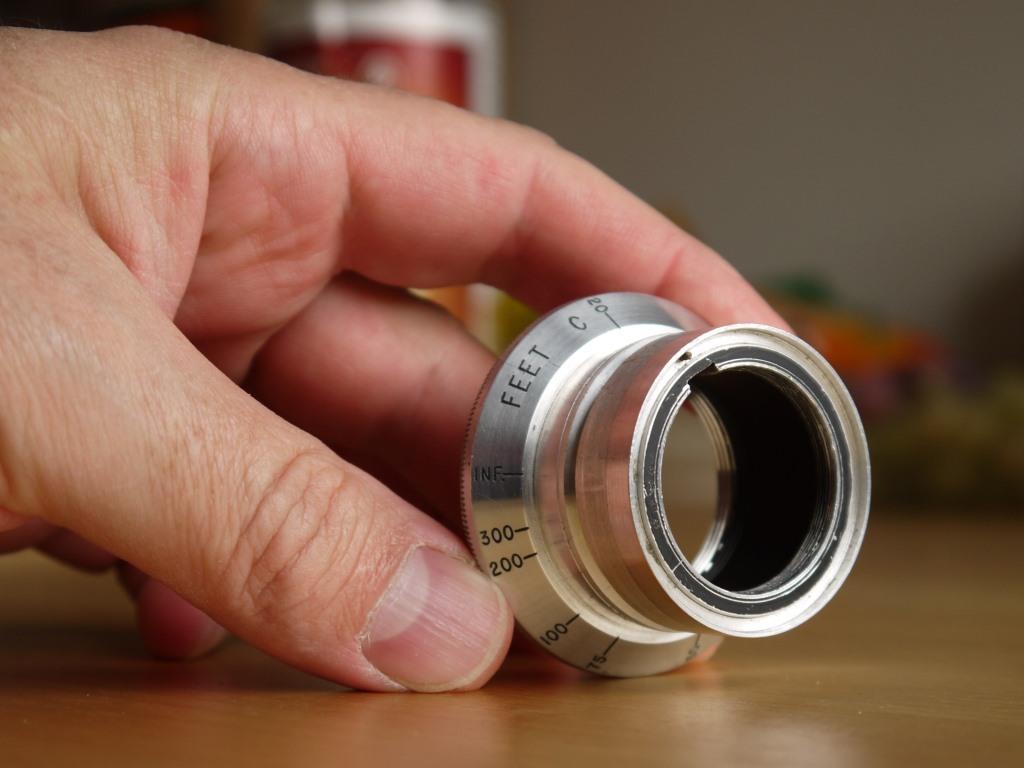

Bei (c-mount-)Objektiven ist das Schraubgewinde ja oft selbst mit 3 oder 4 kleinen Madenschrauben am Objektiv befestigt. Je nach dem wie das Gewinde der Kamera geschnitten ist, kann man am Objektiv die Entfernungs- und Blendenwerte nicht ablesen, weil das Objektiv mehr oder weniger verdreht ist wenn angeschraubt.
Löst man nun die Madenschrauben am Objektiv läßt sich selbiges so ausrichten daß man wieder gut die Blenden- und Entfernungsangaben lesen kann - vielleicht befinden sich am Bolex-revolver deswegen Aussparungen damit man besser an die Madenschrauben der Objektive rankommt. Es würde ja reichen erstmal eine Madenschraube festzuziehen, dann das Objektiv abzuschrauben und dann die restlichen Madenschrauben anzuziehen.
Dafür müßte aber die eine Madenschraube genau an einer Aussparung landen wenn man das Objektiv auf den Revolver schraubt... also wird das wohl eher nicht der Grund für die Aussparungen sein.
So eine Aussparung würde es aber erleichtern wenn man am Objektiv, nahe am Revolver, rumschrauben müßte, denn der Revolver scheint einen erhobenen Rand zu haben, der von den Aussparungen durchbrochen wird.
Vielleicht gab es ja auch Passscheiben/Distanzringe mit einer Zunge, vielleicht zum korrigieren des Auflagemaßes - und damit sich die Passscheibe beim Objektivschrauben nicht mitdreht eine Aussparung für ihre Zunge, und somit kein Mitdrehen.

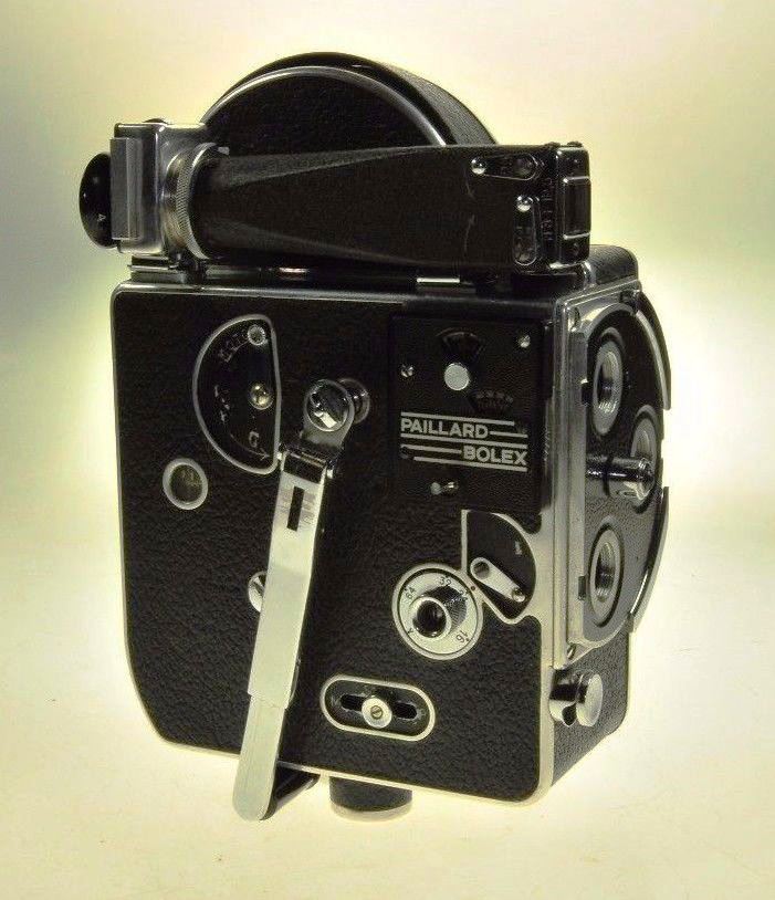

 Lieber Simon, habe bei "bolexcollector.com " das angehängte Bild gefunden, es zeigt einen externen Sucher an einem SOM Pan Cinor 12.5mm-36mm f/2.8 zoom lens (HUPAN)
(A D mount zoom lens with an attached viewfinder. Introduced in 1954; sometimes referred to as the "Pan Cinor 36")
Könnte mir vorstellen, dass mit einer Nut, die in die Kerbe passt, die ganze Konstruktion rotationsstabil wurde... ?
