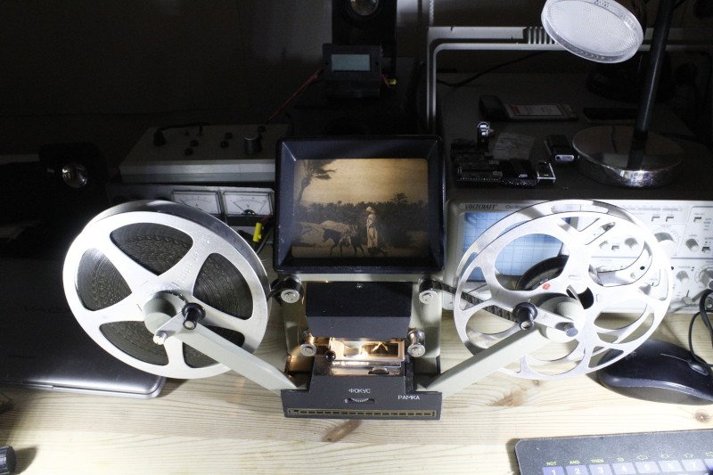

Ich habe den Betrachter ebenfalls in der Ukraine gekauft. Der Preis hatte incl. Reservelampe 57.-€ betragen. Mich persönlich stört das Limit mit 120 m nicht, weil ich nur Kurz-Streifen mache. Jedenfalls ist der Betrachter wirklich empfehlenswert. Monitor -Größe rund 8.5x12cm.

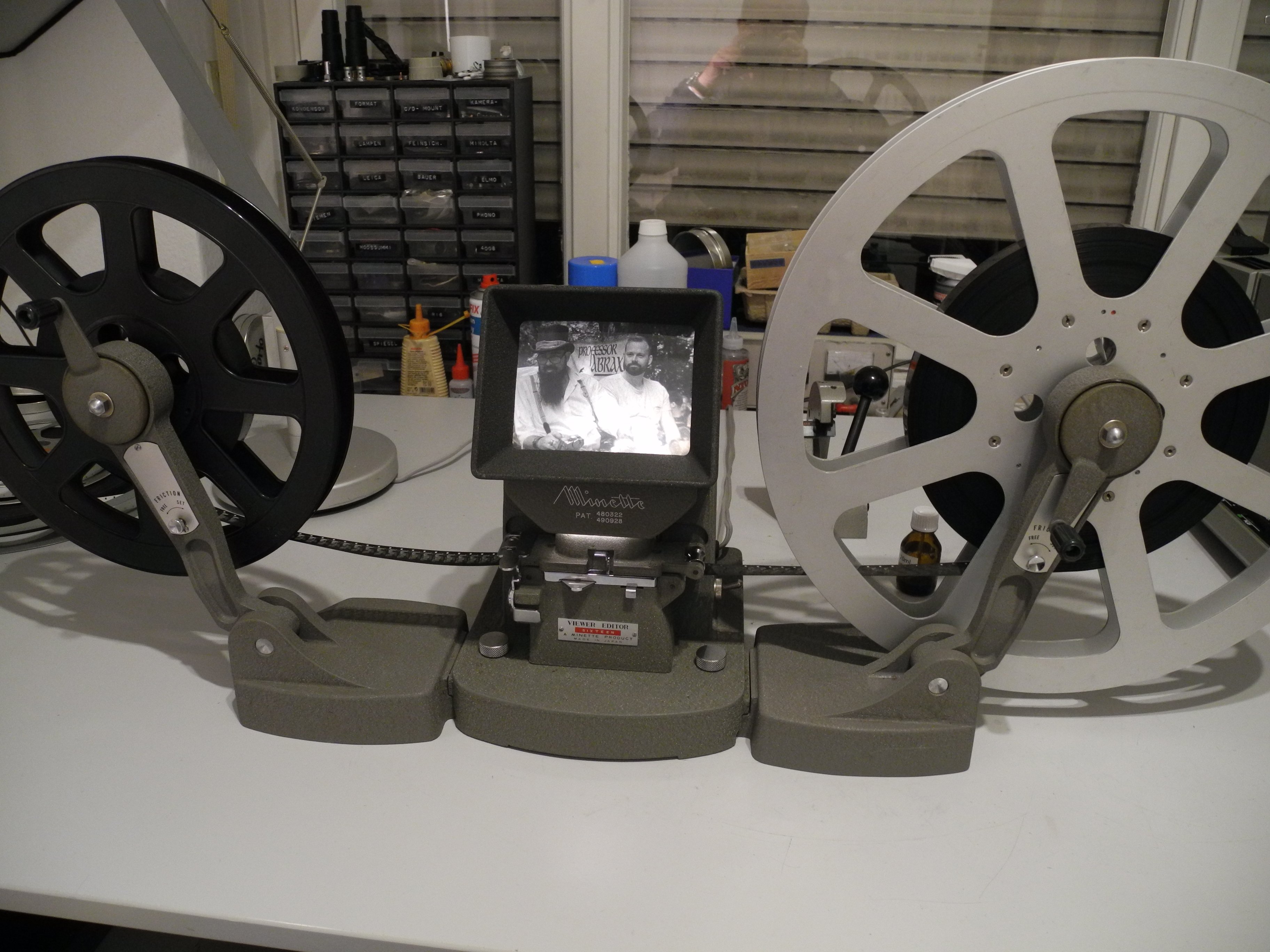

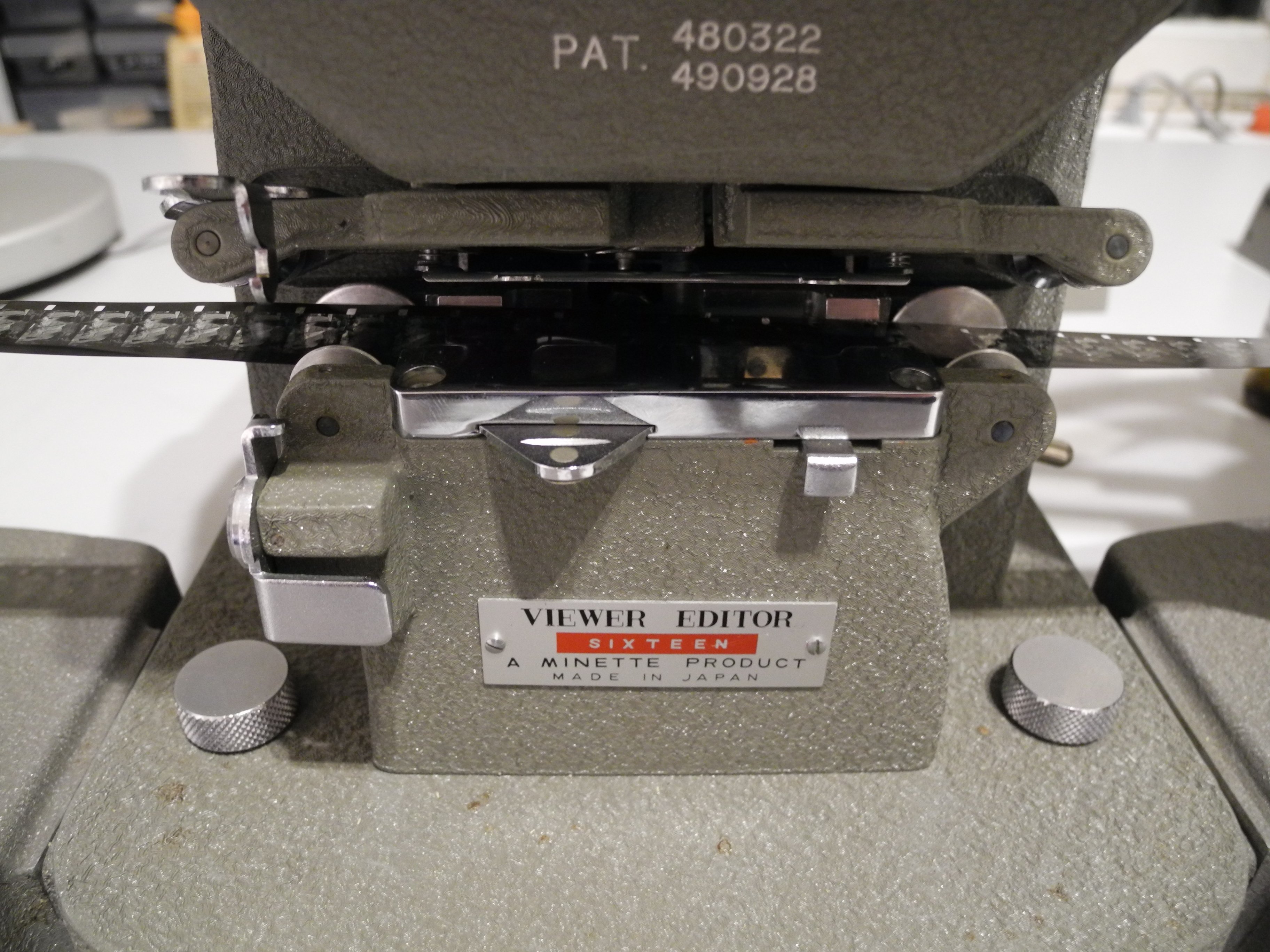

Gerade habe ich eine Minette in 16 mm überarbeitet, gab es für 45 Euro bei den Kleinanzeigen. Nach Reinigung des optischen Systems und einigen wenigen Tröpfchen Nyoil bin ich schon beeindruckt:
Spulen bis 600 m, hartverchromte Filmführung, brillantes Bild, sauberer Bildstand.  Mein "Hühnermörder" in 16mm eiert immer, das Bild auf dem Schirm hat "Seegang". Als wäre das rotierende Prisma nicht exakt ausgerichtet, aber von der Montageplatte läßt es sich auch nicht ablösen, und  Glasbruch zu riskieren und das Ding zu ruinieren muß auch nicht sein.
Mit der Minette wird es dann bestimmt ein Vergnügen, die 13 Rollen Fomapan R100 mit Motiven aus  Porto  zu schneiden, so dass ich gar keine Zeit habe, mich über den Preis und die fehlende Verfügbarkeit von E100 in S8 zu ärgern...?

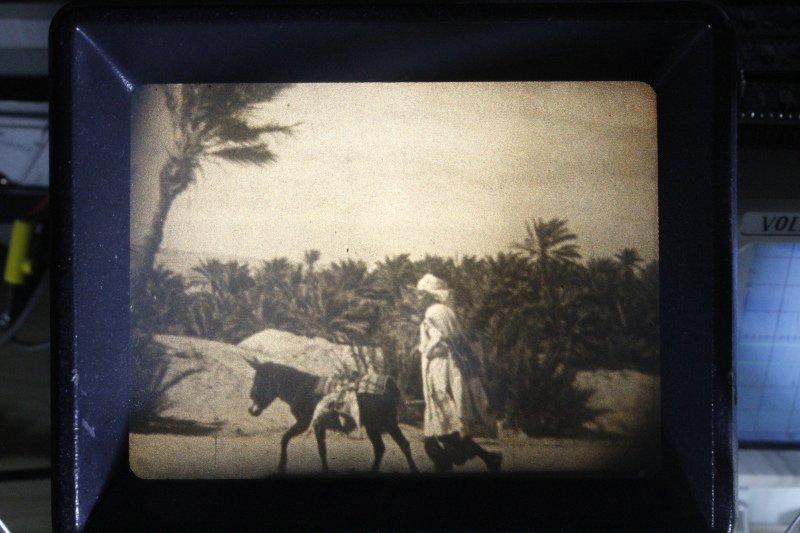

Die Helligkeit des Betrachter-Bildes ist ja beeindruckend.
Noch besser als beim Moviscop.
Man könnte meinen, das Betrachterbild wurde mit Photoshop hineinmontiert ?.

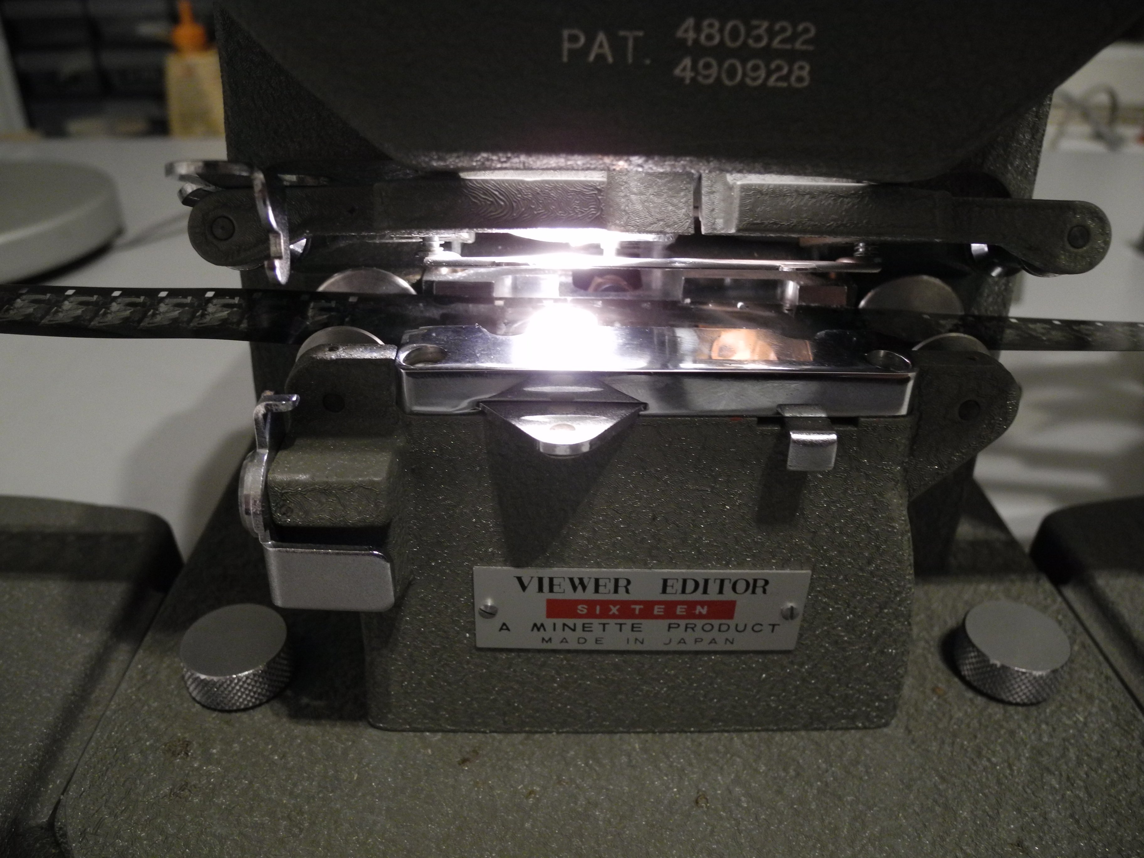

Das ist die originäre 12 V 10 W Autolampe, die drin war. Ich hatte schon überlegt, den Trafo zu ersetzen oder umzuwickeln auf 6 V,  um eine Halogenlampe 6V /10W  benutzen zu können, aber es ist wirklich hell genug.  Und die Feder, die den Andruckmechanismus nach oben schnellen läßt, ist mir beim Auseinanderbauen auch durch die Bude geflogen, so dass ich auf allen Vieren suchen mußte: jetzt bleibt er  (erstmal) so wie er ist.
