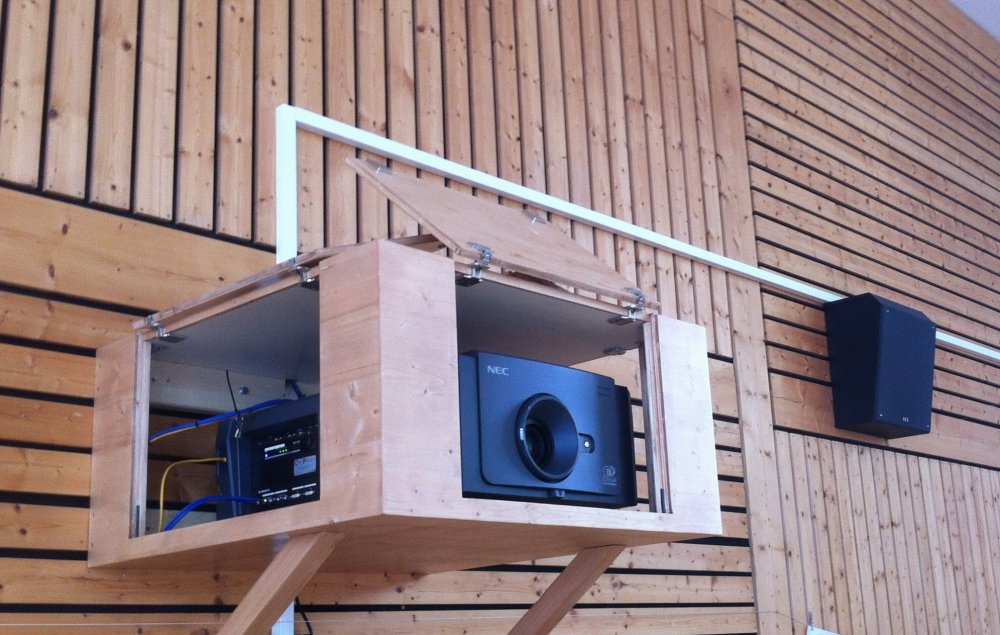

NC900 von NEC würde sich eignen. Zumal der Projektor so leise ist und so wenig Wärme produziert, dass man mit einer einfachen Be- und Entlüftung auskommt.
In diesem Fall ist die (Mehrzweck-)Halle so groß, dass die Sitzreihen erst 10m vor dem Projektor beginnen. Da hört man dann nicht einmal mehr den Lüfter...
Wie das Projektionsverhältnis in kleinen Räumen ist kann ich nicht sagen.
