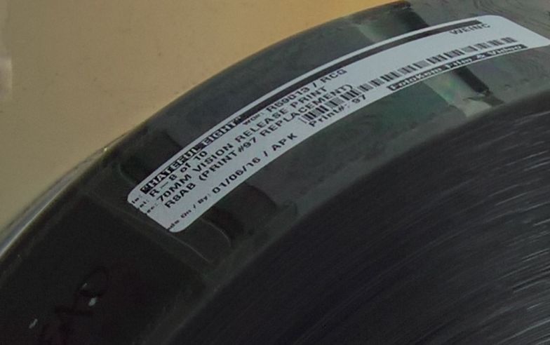

Kopie Nr. 97 ist demnach eine Andere Kopierung, als jene, die sonstwo liefen.
Bei 10 Kopien "vom Negativ" wird die Seriennummer wohl kaum "97" lauten.
M.E. gab es nur 1 Serie, und wenn sie schlecht wirkte, dann war es zu 100% das Kino.
-St
Variante A: Kopie mit sichtbaren Negativblitzern, Variante B: Kopie ohne Negativblitzer, dafür aber mit Randbelichtung und fortlaufender Nummerierung von Duplikatnegativen. Alle distribuierten Versionen sind leider nicht sehr scharf, der Film wurde grossenteils auf Highspeed gedreht. Auf allen Filmkopien und Transfers als wenig erkennbar, was auf überragende Qualitätsvorteile des Breitfilms schliessen lässt. Das macht ratlos.

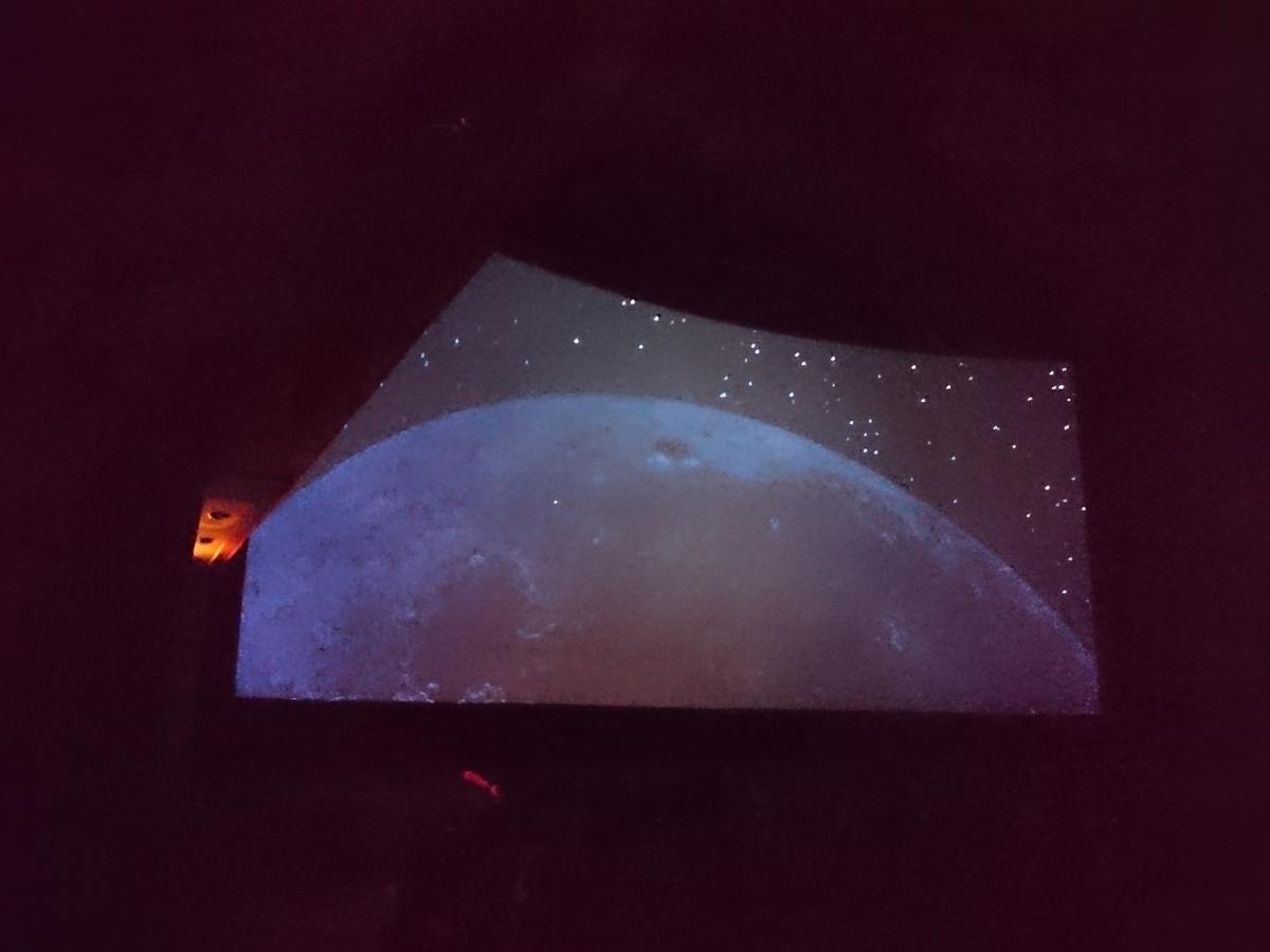

In Kopenhagen zeigt anlässlich des Kinogeburtstages das TYCHO BRAHE PLANETARIUM eine echte, analoge 70mm-FIlmkopie in Domprojektion. Die Vorführung ist laut Thomas Hauerslev am 1. November. Schaut man sich Ausschnitte an auf
oder
, kommt enorme Freude auf ob der Bildqualität. Glaube kaum, dass in diesem Jahr irgendwo sonst eine Vorführung an 70mm-Film stattfand, die es wert ist, auf breitem Material propagiert zu werden. Sollte die 70mm-Imax-Filmkopie annähernd der Videovorschau ähneln und Kopie und Vorführtechnik o.k. sein, könnte das ein wirklich ausserordentliches Erlebnis werden. Wenn eine Gruppenanfahrt organisierbar ist, lohnt es sich allemal.
