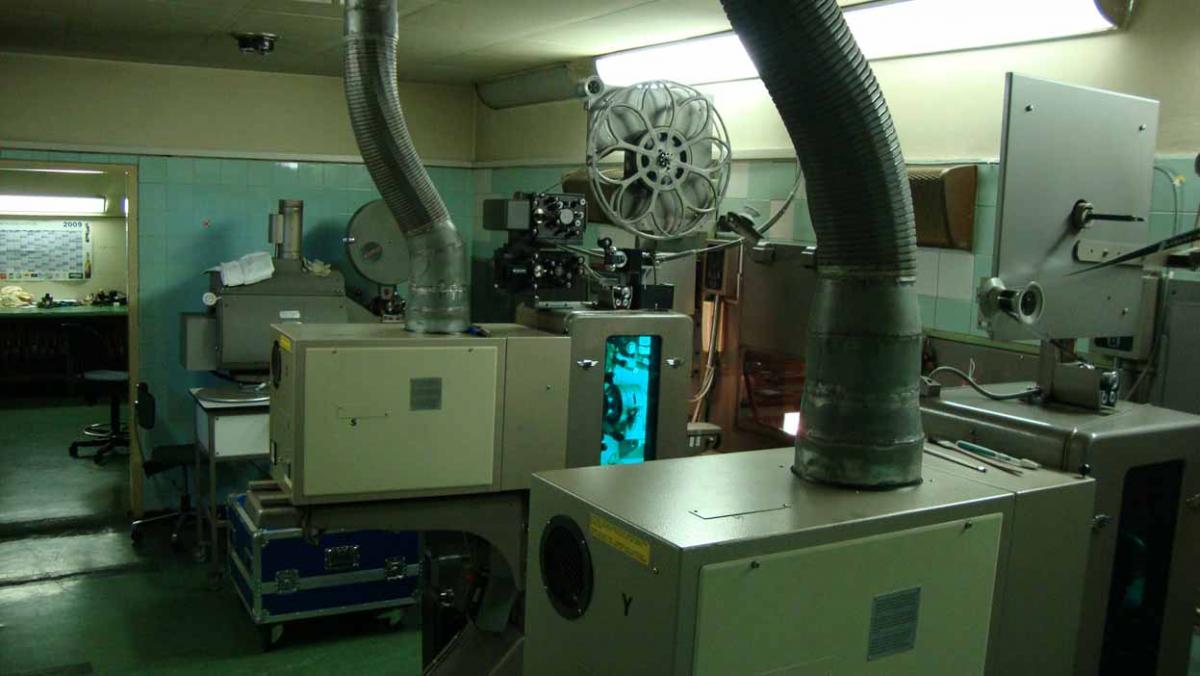

UM70 eine Exportmaschine wie Bauer U2 und DP70 oder PYRCON UP700? Weiß ich nicht...
Eher nicht in Österreich oder Germany. In Philips Kinotechnik dürfte ein Bild zum Einbau von DP70 und zur Eroeffnung des Kino Gartenbau in Wien 1960 zu sehen sein.
