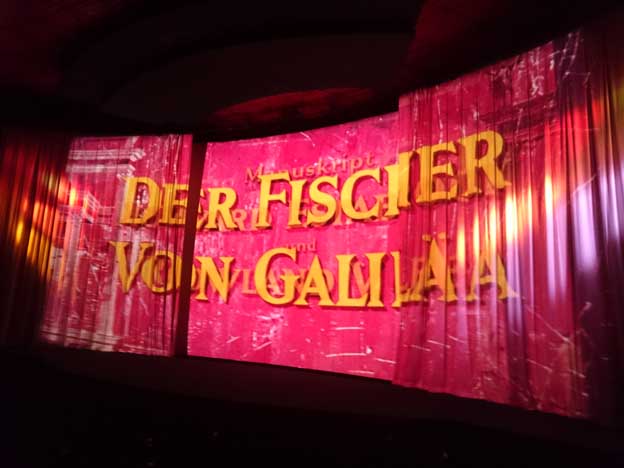

Der seit der Premiere kaum mehr auf 70mm gelaufene THE BIG FISHERMAN soll laut Varnsdorf in exzellentem Zustand sein. Abgesehen vom Color-Fading. 7 volle Rollen. Eine Abtastung wurde neuerlich erfragt.
Der farbliche und mechanische Bestzustand zeichnet die Filmtitel ALIEN NATION (O.V.), E.T. (O.V.) und STIRB LANGSAM (deutsche Fassung) aus.

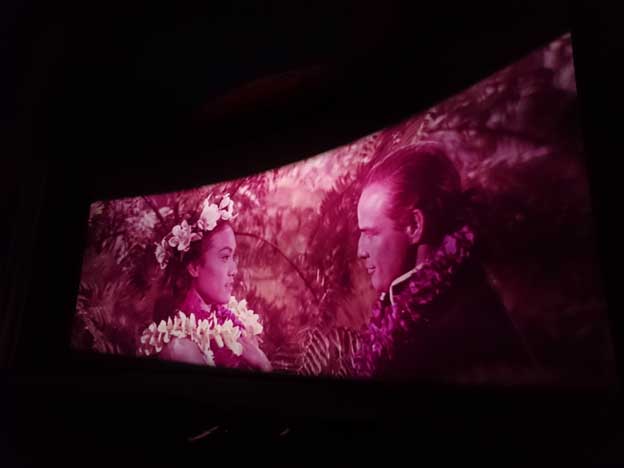

Danach kamen die beiden Ultra Panavison 70 und MGM Camera 65-Filme „Meuterei auf der Bounty“ und „Ben Hur“ zur Aufführung. Wie eingangs schon erwähnt, konnten wegen des einen defekten Objektivs, diese beiden Filme nur mit kurzen Unterbrechungspausen zwischen den Akten aufgeführt werden. Diese Pausen waren sehr kurz und dienten nur dem Wechsel des Objektivs von einer auf die andere Maschine, so dass es dadurch nicht zu längeren Unterbrechungen kam, wie es beim Abspielen des Films in nur eine Maschine geschehen wäre.
Da beide Filme vom Kameranegativ kopiert wurden, verfügten sie über eine ausgezeichnete Schärfe, was man leider von den Farben nicht mehr berichten kann. Hier schnitt „Ben Hur“ aber noch wesentlich besser ab als „Die Meuterei auf der Bounty“. Leider vermisste ich die Ouvertüre beim letztgenannten Film.
