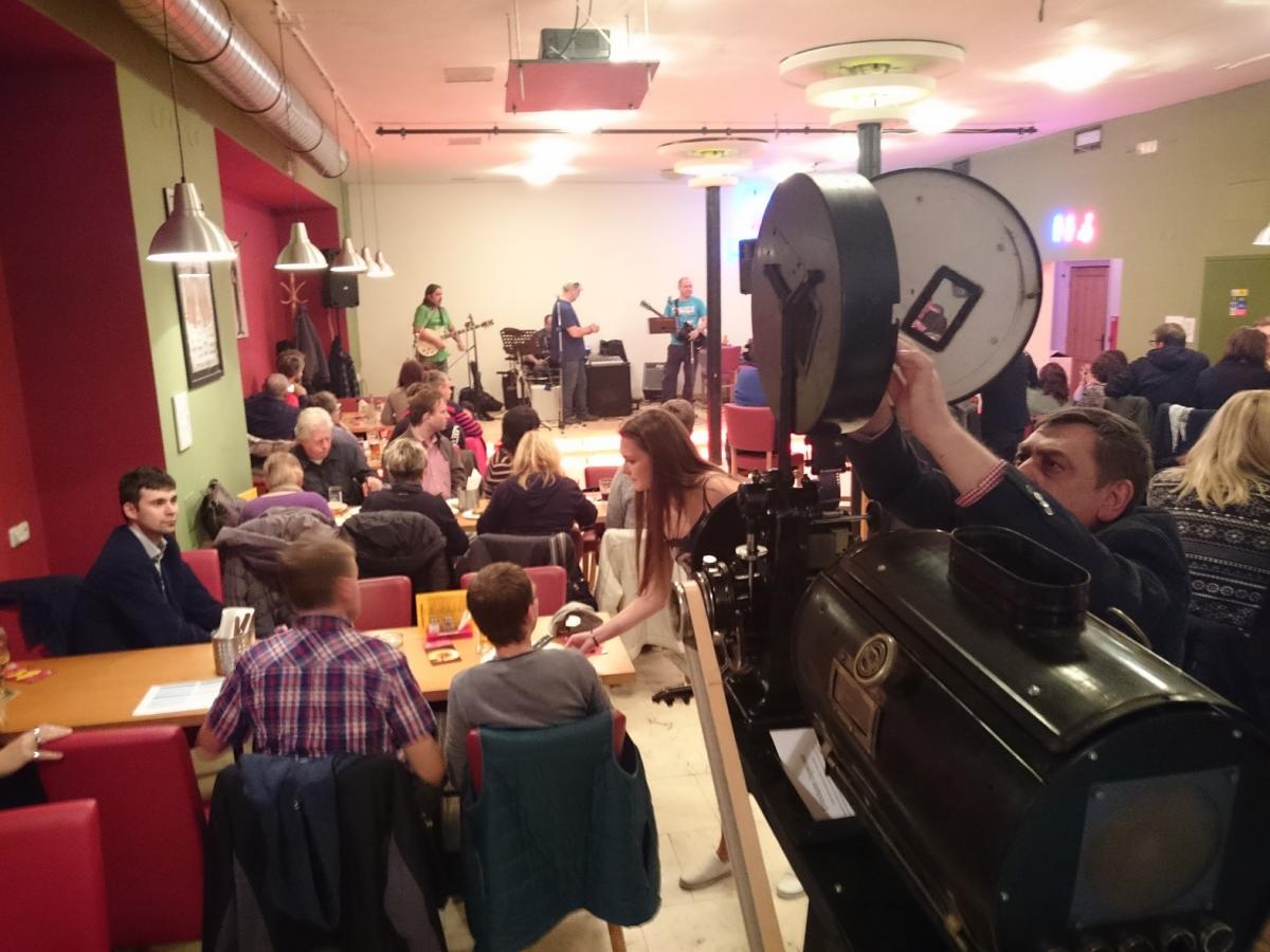

Es kam heute abend vom CENTRUM PANORAMA VARNSDORF (Tschechische Republik) folgende Antwort:
"We currently count with 12.5. - 14.5. [2016}
Same days at one year ago. [Also von Donnerstag bis Samstag! - Erg. von @cinerama].
Open end in Filmpoint Bar. - One thing that another festivals cannot offer."
Sie beziehen sich auf die sehr grosse Bar gleich neben dem Kinosaal. Die Bar bietet neben dem dem Kino vorgelagerten Restaurant noch mehr Raum und Plätze, auch für ein paar Dekos.
Also poste ich ein paar Bilder zur Darstellung dessen, was denn die "Filmpoint Bar" sein soll (in der Abb.: Betreiber Pavel N. am Exponat und Demostück "Ernemann Triumphator", der Stummfilm-Sketche zu Besten gab.)
