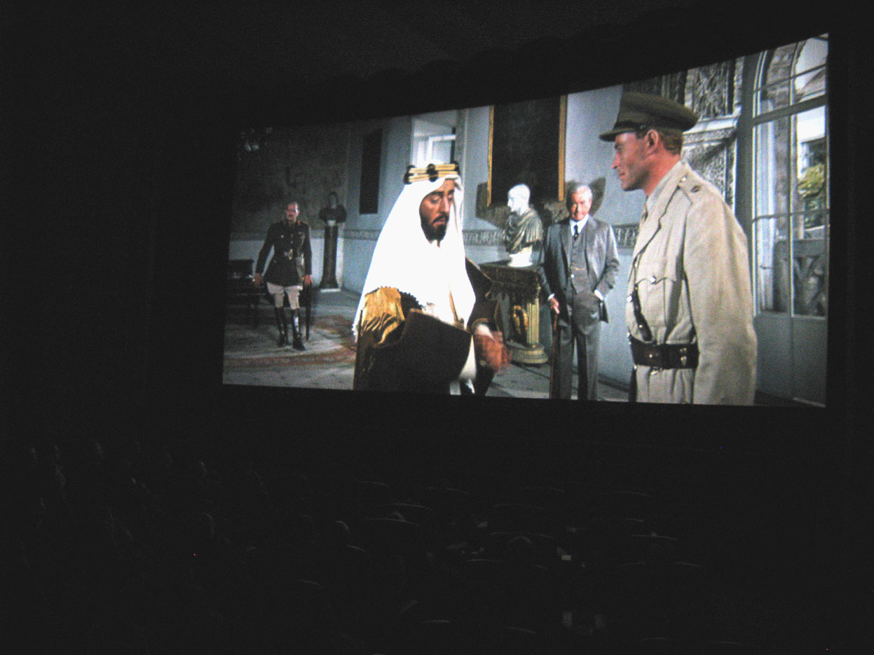

Sollte man wirklich darauf achten, eher in der Mitte zu sitzen. Die starke Biegung der Leinwand gefiel mir nicht sehr und hat den Spaß etwas genommen.
Gebogene Silberleinwand und 70mm ist schon eine erstaunliche Kombi - vor allem für die äußersten Randpätze. Sollte man da nicht wenigstens die äußersten Randplätze sperren oder zumindestens einen Hinweis geben?
Ton: Ja, Anfang und Ende gute Tonlautstärke! Dazwischen eher etwas zu leise.
Ist das nicht schon für den zweiten 70mm-Film ein Hinweis auf zu geringe Lautstärke? Wie kommts? Die Anlage dort sollte das doch schaffen?

Was die gebogene Silberleinwand im Astor angeht, ist es doch erstaunlich, das dieser Mangel (das ist er schon bei 2D-35mm) in einer 70mm-Vorührung so fast gar nicht thematisiert wird. Wo doch sonst hier aus jedem einzelnen Perfoloch der Dreck gekratzt wird, um ihn zu analysieren. Und da plötzlich Schweigen; interessant. 70mm auf Silberleinwand ist eindeutig (nicht mein Ausdruck) nicht artgerecht. Klar kann man das machen, soll man sogar, wenns nicht anders geht, aber es bleibt trotzdem ein erhebliches Defizit. Es ist schon erstaunlich, das man in einer 70mm-Vorstellung mit Silberleinwand die Leute sich an den äußersten Rand setzten läßt, als wärs der neueste Van Damme. In der Oper nennt man solche Plätze "Eingeschränkte Sicht". Da zahlt man dann auch weniger für. Aber es gibt auch keine Van Damme Opern...
Noch mal die Lautstärke: Wo ist denn da zum wiederholten male das Problem? Es ist doch nur die Lautstärke. Die einfachste Übung überhaupt, hat gar nix mit 70mm zu tun. Wenn Anfang- und Endtitel in akzeptabler Lautstärke gegeben werden können, warum dann nicht der Hauptfilm? Organisatorisches Problem? Interessiert mich wirklich.

Aufgrund unterschiedlicher Zuschauerwünsche wurde wie in vielen Kinos der Ton geregelt. Nichts Skandalöses und auch in anderen DCI-, 35mm- und 70mm-Kinos anzutreffen. Das Kinopersonal ist auch Servicepersonal und hat Wünsche von Gästen zu prüfen. Das hat mir "artgerecht"oder "nicht "artgerecht" gar nichts zu tun.
Einigen gefiel die Krümmung nicht, den anderen ist sie nicht stark genug ... In den Philips- und Bauer-Unterlagen ist sie distanz- und brenntweitenabhängig beschrieben und bei Super-Cinerama-Bildwänden dem "artgerechten" Todd-AO-Standard der 50er Jahre zuwiderlaufend und massiv verzerrend: erst recht "ungeeignet" für Ultra Panavision 70-Filme, für die gekrümmte Bildwände seinerzeit ausgebaut und zugunsten flacherer ersetzt wurden.
Im 'astor' entspräche die Krümmung den "klassischen" Todd-AO-Angaben weit eher, muß aber nicht jedem gefallen.
Einigen Internet-Usern gefallen auch gar keine Kinos - sie sind happy mit PC und DVD. Und natürlich gibt es Neider, die wünschten, es wäre mit allem Schluß.
Den Bildeindruck angehend saß kaum jemand so oft am Saal-Rand wie ich. Und mich störte er nicht. Anbei ein Leinwandshot von einem der Aussenplätze, wo mir nichts auffiel.

Einigen gefiel die Krümmung nicht, den anderen ist sie nicht stark genug ... In den Philips- und Bauer-Unterlagen ist sie distanz- und brenntweitenabhängig beschrieben und bei Super-Cinerama-Bildwänden dem "artgerechten" Todd-AO-Standard der 50er Jahre zuwiderlaufend und massiv verzerrend: erst recht "ungeeignet" für Ultra Panavision 70-Filme, für die gekrümmte Bildwände seinerzeit ausgebaut und zugunsten flacherer ersetzt wurden. Im 'astor' entspräche die Krümmung den "klassischen" Todd-AO-Angaben weit eher, muß aber nicht jedem gefallen.
Es geht nicht um die Krümmung der Leinwand, sondern um die bei einer Silberleinwand naturgemäß bescheidene Ausleuchtung für die Randplätze. Das ist ja nicht meine Privatmeinung, sondern Tatsache. Normalerweise würde mich das nicht mehr besonders interessieren, weil durch die 3D-Hochrüstungen mittlerweile so viele Silberleinwände hängen, dass man das eben so hinnehmen muss. Immerhin erstaunlich, das es früher zu Recht immer hieß, Silberleinwände taugen nicht viel für die Randplätze, man davon seit dem 3D-Boom aber so gar nichts mehr hört. Offenbar haben die Leute heutzutage bessere Augen als früher... Im Rahmen einer Vorführung von historischem 70mm-Material kann man aber dann schon mal nachfragen, inwieweit es da Probleme am Rand gab – und ob es Lösungsmöglichkeiten gibt.

Wenn ich stark gebogene Leinwand geschrieben habe... vielleicht meinte ich eher gebogenen Leinwand..-)
Soo dramatisch ist es ja nun nicht gewesen, also sperren sollte man die Sitze dort nicht. Man ist halt durch viele Kinos und rechtzeitigen Kartenkauf gewöhnt, nicht am äußersten Rand zu sitzen und auf Höhe der Leinwand. Dann ist es schon doof, wenn man unterhalb sitzt UND dann noch seitlich.
