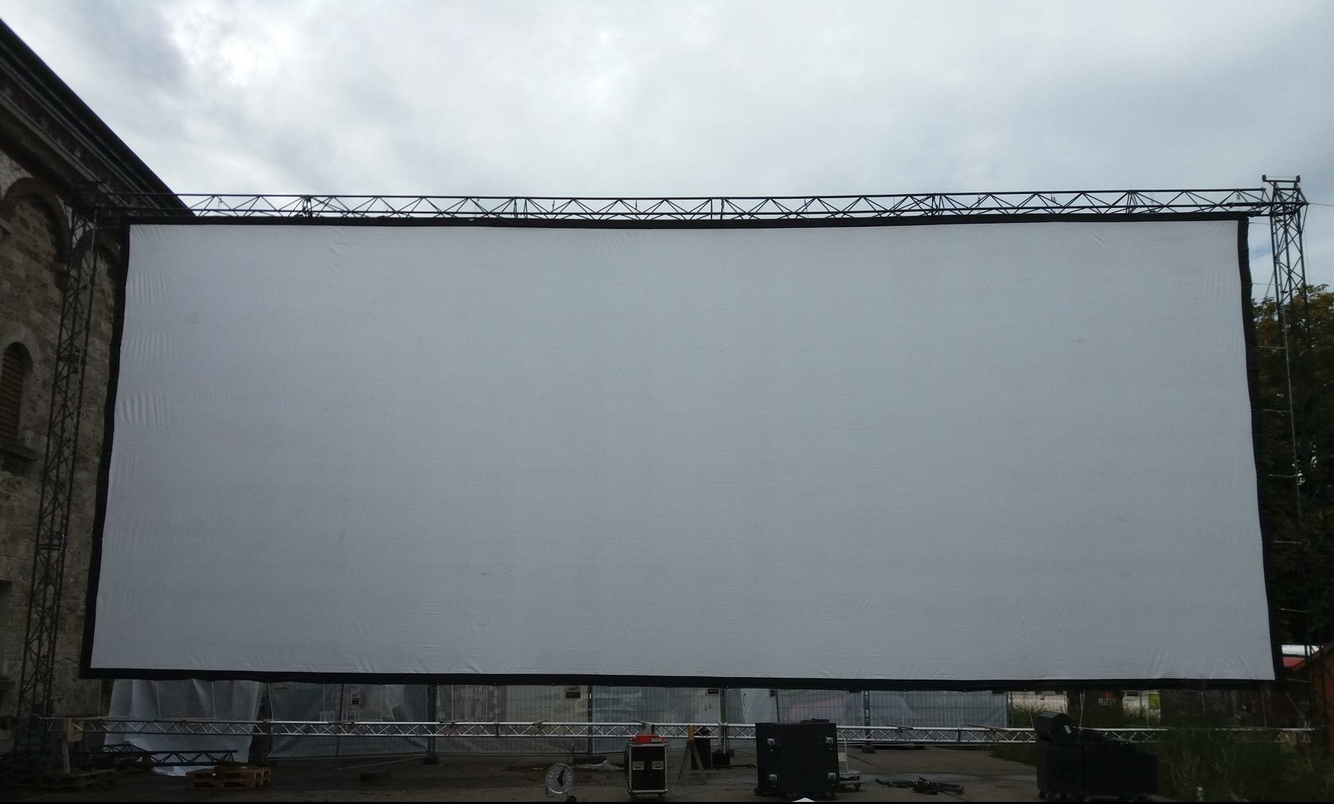

Mal ein Bild der 20x8,50 Leinwand, Masten sind ca. 11m hoch, Notablaßfunktion bei zu starkem Wind, kein Baubuch

Wie ist denn diese Leinwand da verankert? Das läßt sich so gar nicht wirklich erkennen....
Naja, 20/2,39 ergibt 8,37 für Deine Leinwand.

Ulli, steht auf dem Boden und die Masten sind nach vorne und hinten mit Stahlseilen abgespannt. Die MAsten sethen auf Fußkreuzen. Habe ich vor ca. 20 Jahren 2 Stück davon gebaut, damit die Hochzeit des Open Air Kinos bespielt, und dann lagen sie jahrelang eingelagert herum.
