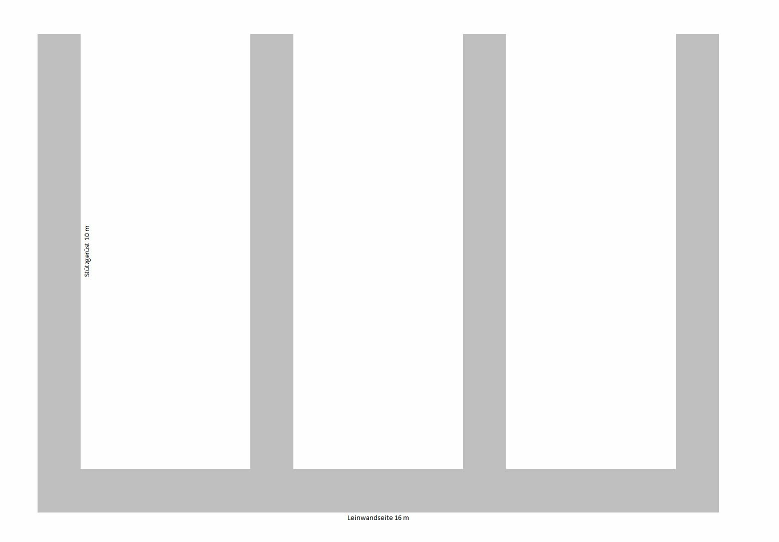

"4x Gerüst Stütztürme 9,0 m hoch und 10,28 m (!!!) lang."
Dazu noch 8 Tonnen Wasser (Was ja für mich auch nachvollziehbar ist.) ...
Er hat leider kein Bild dazu gezeichnet, aber ich stell mir das ungefähr so vor...
Je länger der Ausleger, desto weniger Gewicht und desto mehr Windlast. Lt. meinen Infos müssen fliegende Bauten mittlerweile sturmsicher sein, also quasi nie merh umfallen. Das mach den Bühnenbauern heftige Probleme und läßt sich nur dadurch lösen, das man erheblich ballastiert, eine 20x16m Bühne mindestens 32to. Ich mache (bis auf 2020) einmal im Jahr OA Kino auf einem Festival, da kann ich mir das dann immer genau anschauen und auch mit den Verantwortlichen besprechen. Mittlerweile werden die Gazeseitenvorhänge als abwurfbar gemacht, bei zuviel Wind ausgelöst, fallen herunter, nur das Dach bleibt oben und das ganze Material wird naß.
Wer und für welchen Betrag das versichert? Ob überhaupt, das hab ich noch nicht gefragt.
Unser Standard Open Air Gerüst (Mero) für 24x10 Meter Bildwand hat insgesamt 72 Tonnen Betonballast.
