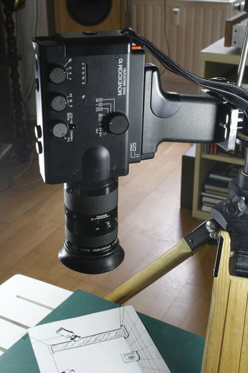

Ich habe heute etwa 1/5 des Filmes mit der AGFA Movexoom MOS 10 neu gedreht und die Kassette kontrolliert: Zum Unterschied  zur Canon 814 XL  bisher kein Fehler zu sehen. Der Film wurde bisher ordnungsgemäss  aufgewickelt.  Die Kassetten sind genau dieselben wie die bei der Canon 814XL verwendeten, nur eben bei beiden rund 2 Meter weniger Film aufgrund des Fehlverhaltens bei der Canon.

Bisher sieht es allerdings so aus, als würde die Agfa MOS 10 den Job weit besser machen als die Canon 814.
Ich habe heute nach 30 Szenen, die ich mit der AGFA MOVEXOOM MOS 10 neu gedreht habe , die Aufwickelkammer der Kassette kontrolliert. Der Film wird mit dieser Kamera einwandfrei bei Einzelbildschaltung aufgewickelt-kein Problem. Nachdem meine Motivation derzeit nicht gerade extrem hoch ist, habe ich demnach noch 27 Szenen vor mir.
Mit der hochgejubelten Canon 814XL hätte ich bestimmt schon wieder Filmsalat.
Leider ist das Endergebnis sehr enttäuschend: Knapp eine Minute lang ist der Film -vom lausigen Bildstand abgesehen- in Ordnung, etwa 2/3 sind nicht auf dem Film, obwohl er korrekt aufgespult wurde.
Nachdem der Film an der Stelle, an der er jetzt zu Ende ist, nicht weiterzuschalten ging, habe ich ihn in der Dunkelkammer herausgenommen und mit dem Camcorder kontrolliert (IR). Nach dem Verschliessen und Neueinlegen in die Kamera funktionierte die Einzelbildschaltung wieder, der Film wurde weitertransportiert, aber offensichtlich nicht mehr belichtet.

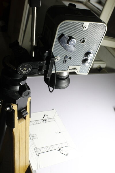

Für die Carena Zoomex Variogon habe ich eine Vorsatzlinse, mit der ich recht variabel in der Distanz bin. Nachteil: Federwerksmotor muss im Griff aufgezogen werden.
Von den Normal 8-Kameras, die ich besitze, würde sich zu dem Zweck nur die Pentaflex 8 mit  dem Flektogon 2/5,5mm  anbieten. Die geht von 15cm weg und wäre somit eine Kamera-Kandidatin, auf die möglicherweise Verlass sein könnte?

Mir ist die Pentaflex 8 nicht geheuer, genauer: Da ist auch eine Kassette im Spiel, und zwar eine mit Andruckplatte. Der Filmkanal soll zur Kamera gehören, also z. B. eine Agfa-Movex-Reflex. Für Einzelbildarbeit rate ich zu Kameras mit Filmvor- und -nachwickler und gut konstruiertem Filmkanal. Mit Elektroantriebkameras habe ich keine Erfahrungen. Unter den Federwerkgeräten sollte man eines wählen, bei dem man die Feder nachspannen kann. Das letzte Kriterium ist der Greiferantrieb – Rätschengreifer eher nicht, starr geführter Greifer. Ciné-Nizo 8,  EMEL, die alte Zeiss-Ikon-Movikon 8, Ditmar 8, Meopta-Admira 8 und andere mehr. Ich habe mit einer Paillard-Bolex K 2 guten Bildstand bei Einzelbildarbeit gehabt, deren Mechanik identisch ist mit den Taschenkameras. Rückwärts manövrieren können ist im Trickbereich wertvoll. Das engt die Auswahl ein. Festbrennweitiges Objektiv
vor 51 Minuten schrieb Simon Wyss:
Das System stört mich auch.Ich habe sonst nur die Carena Zoomex Variogon mit Angenieux  und guter Vorsatzlinse zur Auswahl, allerdings mit der idiotischen Aufzieh-Konstruktion im Handgriff ( könnte trotzdem mit etwas Berechnungsarbeit klappen).
Jedenfalls lege ich mir wegen dieses Projektes nicht noch eine Kamera zu.  Solange ich nicht mit Sicherheit weiss, dass es mit einer Kamera aus meinem Bestand geht, lasse ich die Sache ruhen. (Von Super 8 bleibt ohnehin nur mehr die Nizo 561 macro  übrig, Doppel 8 noch die Emel C 94 und die Eumig C3m, wobei ich es nicht gerade als angenehm empfinde, so ein Projekt mit Durchsichtssuchern zu realisieren).
