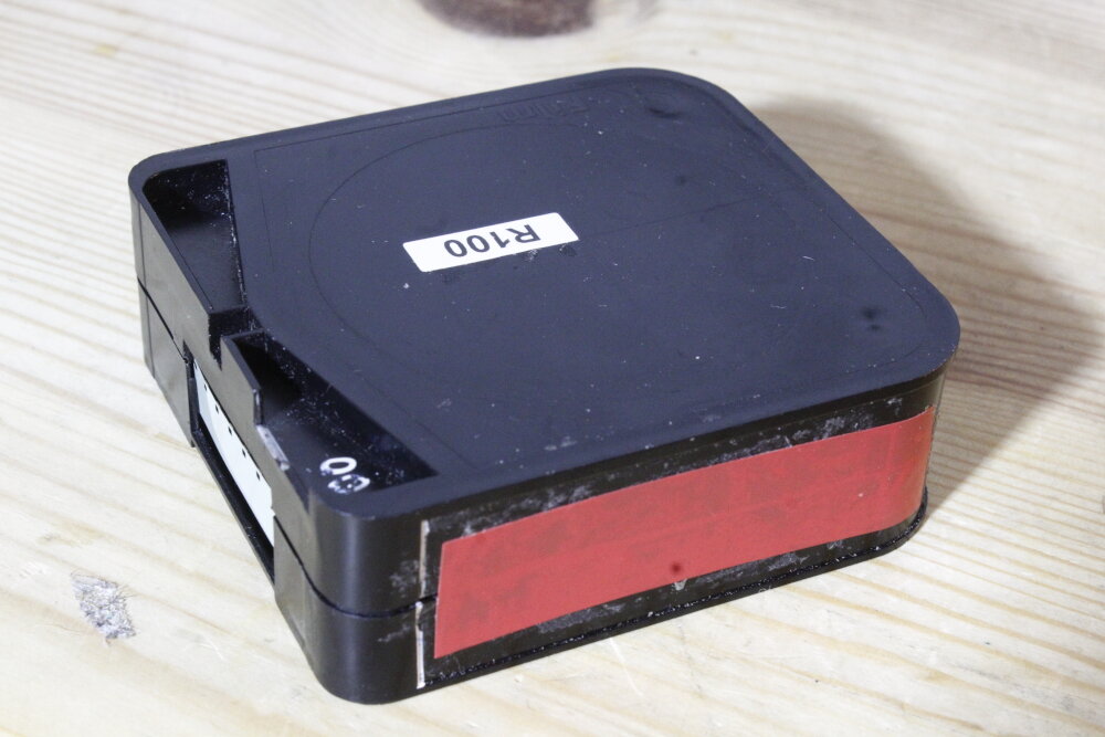

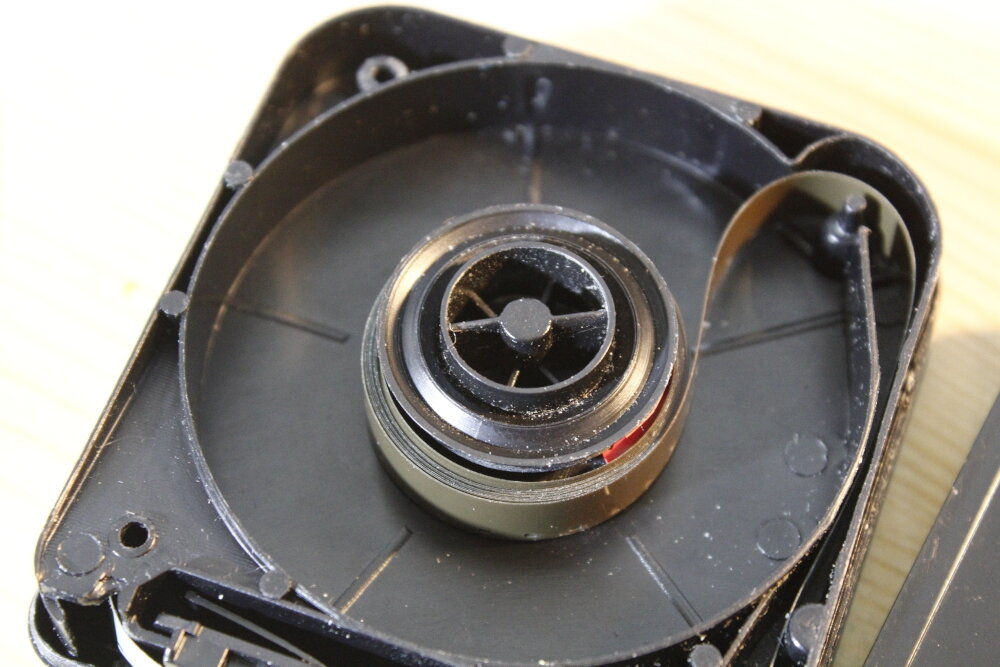

Also, ich habe das Problem mit dem Kassetten-Öffnen glücklicherweise nicht als "Selbstkonfektionierer" 😉 .
"Öffnen und Schliessen von Super 8 - Kassetten - leicht gemacht", eine Anleitung für Schwarz-Weiss-Freaks .  😉  Noch dazu 4 Kassetten aus einer 100 Fuss-Rolle Fomapan R100  um - Moment -  26.02 / 4  € , also 6.51€ pro Kassette. Farbe ist halt 'ne andere Liga.
