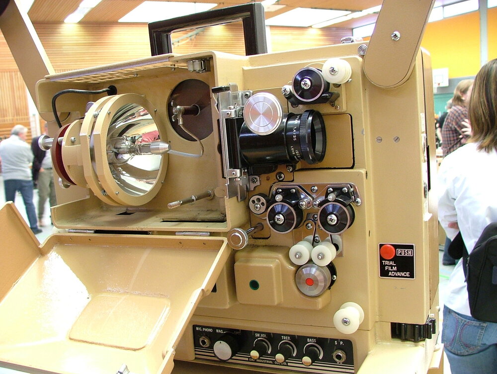

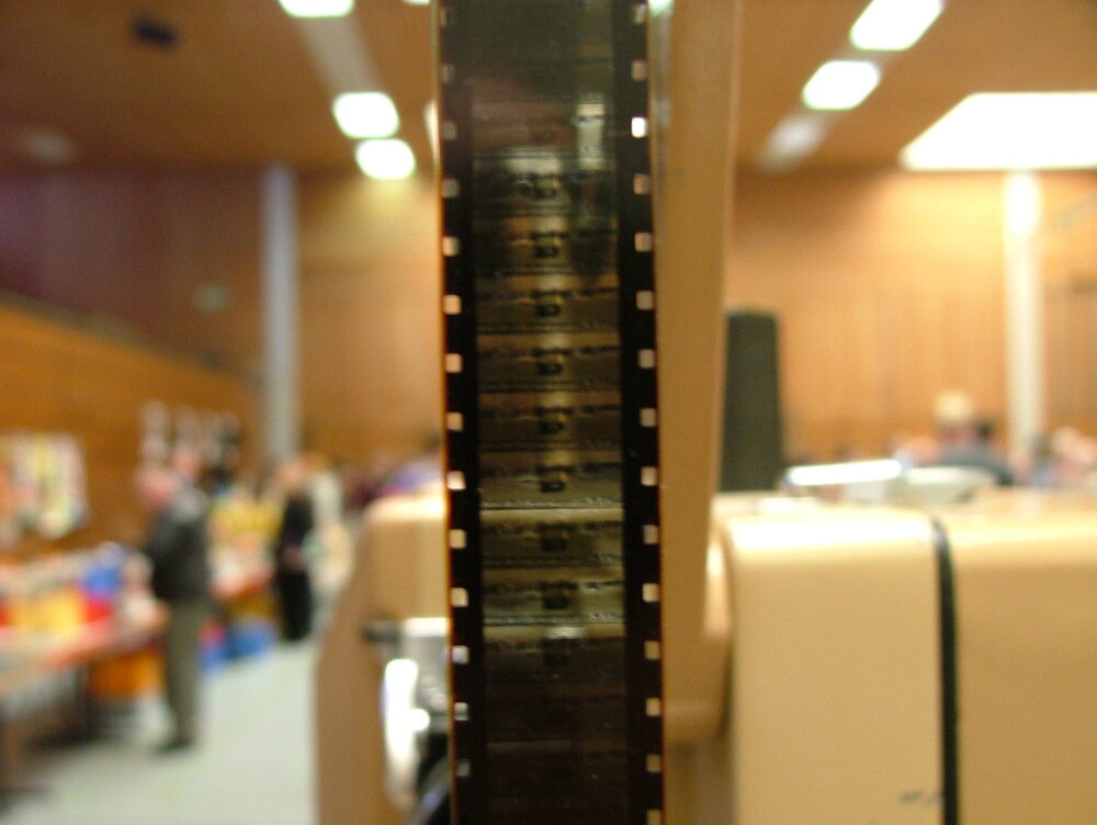

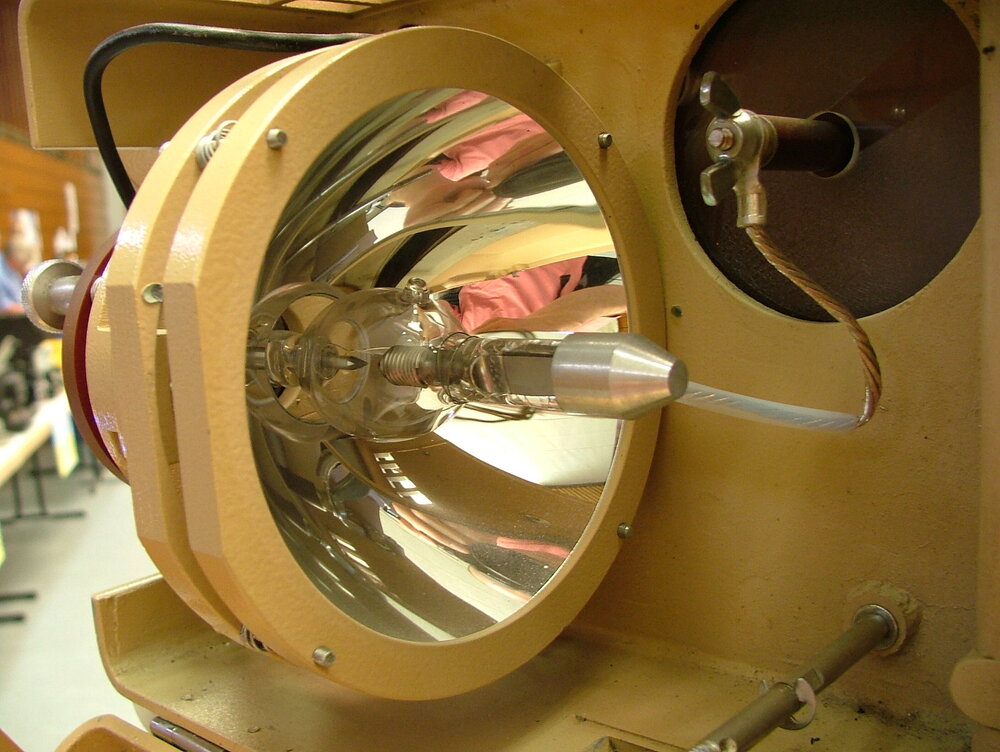

Ja, zu Waghäusel-Zeiten wurde sogar noch DS8 in voller Filmbreite und mit Xenonlicht präsentiert. Das sah dann aus wie 35mm-CS, nur dass kein Anamorphot erforderlich war 😉

Was war das für ein spezieller Projektor?
Ich dachte, nur Marco Kröger kann so tolle Umbauten....
vor 6 Stunden schrieb k.schreier:
Ich weiß das nicht mehr so genau. Marco dürfte damals noch sehr jung gewesen sein 😉 Der Projektur ist unverkennbar aus dem Hause Eiki.
Die Fotos stammen auch nicht von mir. Ich weiß leider nicht mehr, von wem ich sie bekommen habe.
In der Tat ist das ein Eiki, ich war Damals selbst Vorort, der stand hinten neben dem kleinen Zeltkino, der lief auch bei Tageslicht, somit konnten alle Besucher das Bild bestaunen,....ist auch auf dem Video zur 25. Waghäuseler Börse drauf, man wie die Zeit vergeht....Damals waren noch viele Aussteller Vorort wie Tak, Rinser, Andec, Elmo, AV, FFR uvm.
Ich finde so ein Sonderformat ja eigentlich total schick, frage mich dann aber immer, was zieht das alles nach sich. Beim Entwickeln, das Labor informieren, dass es den Film nicht trennen soll (oder selber entwickeln), wo bekommt man DS8 Vor/Nachspann her, wo eine entsprechende Klebepresse für Nass bzw. auch Trockenklebung, wie sieht es aus mit einem Bildbetrachter und dann natürlich mit dem Projektor.

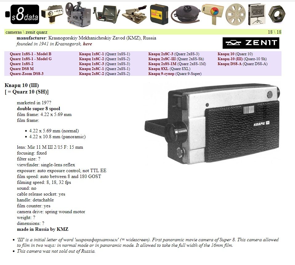

Es gab doch eine russische Federwerkskamera (Quarz 10-III), die wahlweise in normalem S8 auf DS8 filmen konnte, wahlweise aber auch in doppelter S8-Breite "Panoramamodus". Für diesen Spaß muss es doch auch entsprechende Abspielgeräte gegeben haben, sonst ergäbe das doch gar keinen Sinn.
vor 49 Minuten schrieb CSFan:
"Ja man" (Zitat aus "Soulkitchen"), wie die Zeit vergeht. Wittner war auch vor Ort und auf den Fotos vom Filmdreh im aktuellem Deidesheim-Thread ist Tak zu sehen.
vor 1 Stunde schrieb Regular8:
noch nie davon gehört!
Hast Du nähere Infos?
Stimmt, ich hätte da schon gerne damit herum gespielt.

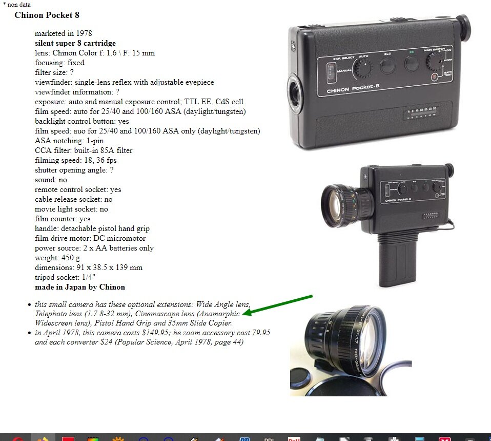

Und auch an der Chinon Pocket 8 mit Spezial Anamorphot für CS.
