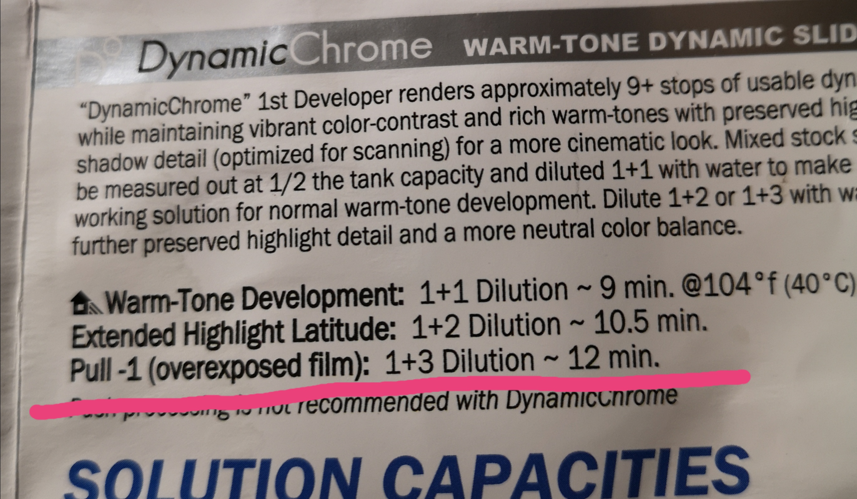

Ich habe mich von dieser Diskussion inspirieren lassen und ein wenig rumprobiert. Da ich mit Ektrachrome-Dias bei ISO 50 und -1 Pullentwicklung mit den Cinestill D9-Kit gute Erfahrungengemacht habe (und bei der 1+3 Verdünnung sparsam mit dem teuren Einmal-Erstentwickler bin), habe ich gestern eine halbe Rolle E-100 zur Hälfte als ISO 50 und ISO 25 belichtet (geht mit den Single 8-Kassetten ganz gut). Dann wie oben entwickelt.
Bei ISO 25 sehen die Ergebnisse viel besser aus, leicht überbelichtet und die Farben ziemlich poppig. Leider ist der Film ein wenig Lila geworden, was aber, so vermute ich, am Umkehr-Farbentwickler liegt, der mal dringend ausgetauscht werden müsste (ist aber bei Fotoimpex erst Ende des Monats wieder lieferbar).

Eigentlich keinen. Nur dass er hält weniger empfindlich ist. Aber da hilft auch ein Graufilter. Ach ja, bei der Pullentwicklung verbrauche ich weniger Erstentwickler.
Wie Friedemann schon geschrieben hat, bringen diese Experimente bei E6 nicht viel (eher nix). Der Film wird, wie Du ja selbst schreibst davon nicht besser, eher schlechter (violett Stich).
Insofern zwar interessant, aber eher nutzlos und m.E. angesichts der Kosten fürs Rohmaterial ziemlich verlustreich 😉
Diese CInestill-Chemie scheint irgendwie anders zu funktionieren als das bekannte Tetenal-Kit.
Es gibt bei Cinestill unterschiedliche Erstentwickler für unterschiedliche Bildeindücke.
Cinestill hat sich ja noch nie für Prozesskonformität interessiert. Bei denen zählt das Ergebnis, und das darf gern sichtbaren "Charakter" haben.
Ich sehe Cinestill ein bisschen als "Profi-Lomographie" — falsch, aber reproduzierbar falsch. 🙂
Sehr geschickt  haben die damit einen Markt geschaffen. Absolut gegönnt.

Was ist der Grund auf Cinestill-Chemie zurückzugreifen? Günstiger als Tetenal?
vor einer Stunde schrieb filma:
Ja und nein. Es geht v.a. um die Vermarktung der Komponenten. bei Tetenal kaufe ich das ganze Paket. Erstentwickler hält weniger lange. Daher möchte ich weniger ansetzten. Umkehrentwickler hält länger und hat eine höhere Kapazität. Blix hält nochmal viel länger. Wenn Tetenal seinen Erstentwickler separat verkauft, bin ich sofort dabei
