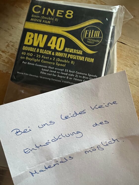

Ich habe mir nochmal alles von Anfang an durchgelesen. Und kehre zum Ausgang zurück...
Es bleibt trotzdem unverständlich, warum Andec den Film nicht entwickeln will.
Wenn ich korrekt belichteten FPP Cine8 BW40 Film exakt genauso wie Fomapan R-100 umkehrentwickle, bekomme ich gute  Ergebnisse (ich würde ggf in meinem Rezept eine Dreiviertelminute mehr Zeit im Erstentwickler nehmen, das bringt aber nur Nuancen).
Wäre es ggf. möglich, Andec zu sagen, sie sollen den Film genau wie Fomapan R-100 entwickeln? Oder übersehe ich etwas?
Andec fährt D94A, der "Standard".
Fomapan R100 ist nicht direkt D94A-kompatibel.
Nur weil ein Film sich in einem Prozess "genau wie Fomapan R100" verhält, heißt das keineswegs, dass er das in allen Prozessen tut.
Der Cine40 hat in D94A wohl eine ganz deutlich erhöhte Empfindlichkeit, das macht die Schwierigkeiten.

Ich habe mittlerweile eine Rückmeldung von Frank Bruinsma, er entwickelt den Film auch nicht 😕
Er ist recht sauer auf FPP, da der Film seiner Meinung nach gar nicht als Umkehrfilm geeignet sei.
Damit stehe ich immer noch mit einer 30m-Spule BW40 da, für die ich nicht weiß, wie ich sie auf die Leinwand bekomme…😦
