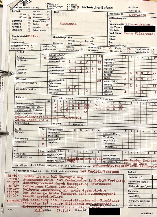

Habe nochmal in meinen Unterlagen gekramt:
Ein Protokoll für eine 35mm Filmabtastung, hier allerdings für eine MAZ-Überspielung,
ZDF 1983. Witzig ist, daß das Formblatt nur für 6 Akte ausgelegt ist und der 7.Akt sozusagen
noch "reingequetscht" wurde.
Unten links die genauen Laufzeiten der Einzelakte,
und -etwas irritierend- die Aussage über die Verzerrungen durch die Umkopierung
von 65mm ToddAO auf 35mm. Die abzutastende Kopie "Hurricane" war definitiv 35mm CS,
vielleicht ist die da die Scope-Komprimierung 1 : 2 gemeint...?
PS: ist zwar ein Uraltdokument, aber Personendaten habe ich trotzdem geschwärzt.
  • Thanks 1
"Hurricane" ist in 35mm mit "Todd-AO 35"-Anamorphoten aufgenommen. Die Zahl 35 wurde auf Plakaten und in Credits gern mal weggelassen (siehe FLUCHT INS 23. JAHRHUNDERT). Möglicherweise handelte es sich um Verzeichnungen von Personen am Bildrand bei Weitwinkelaufnahmen. Auch von Technicolor kann keine Rede sein, wenn die abgetastete Kopie auf Eastman-Positiv war. Aber immerhin hat sich der Techniker Gedanken gemacht.
Danke für die schönen gescannten Dokumente!
