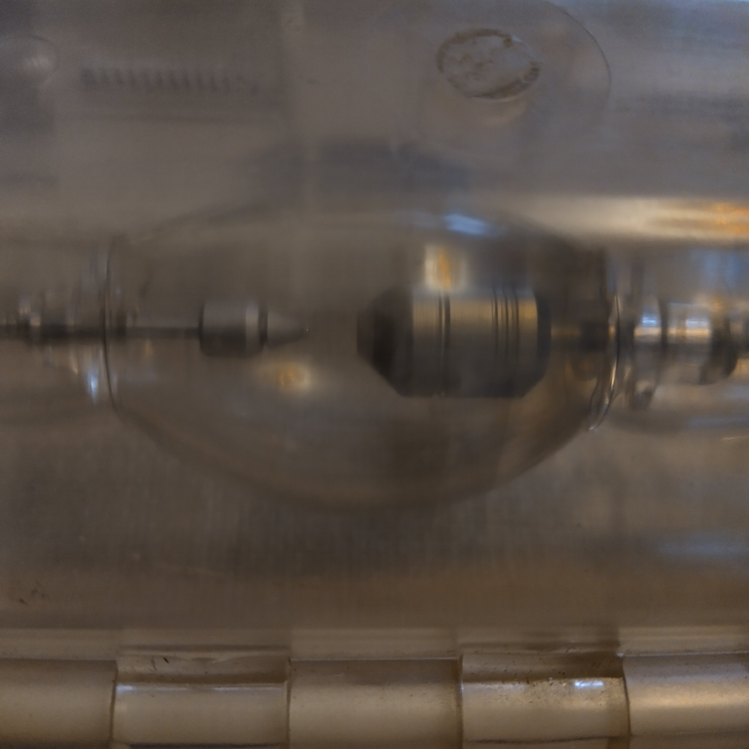

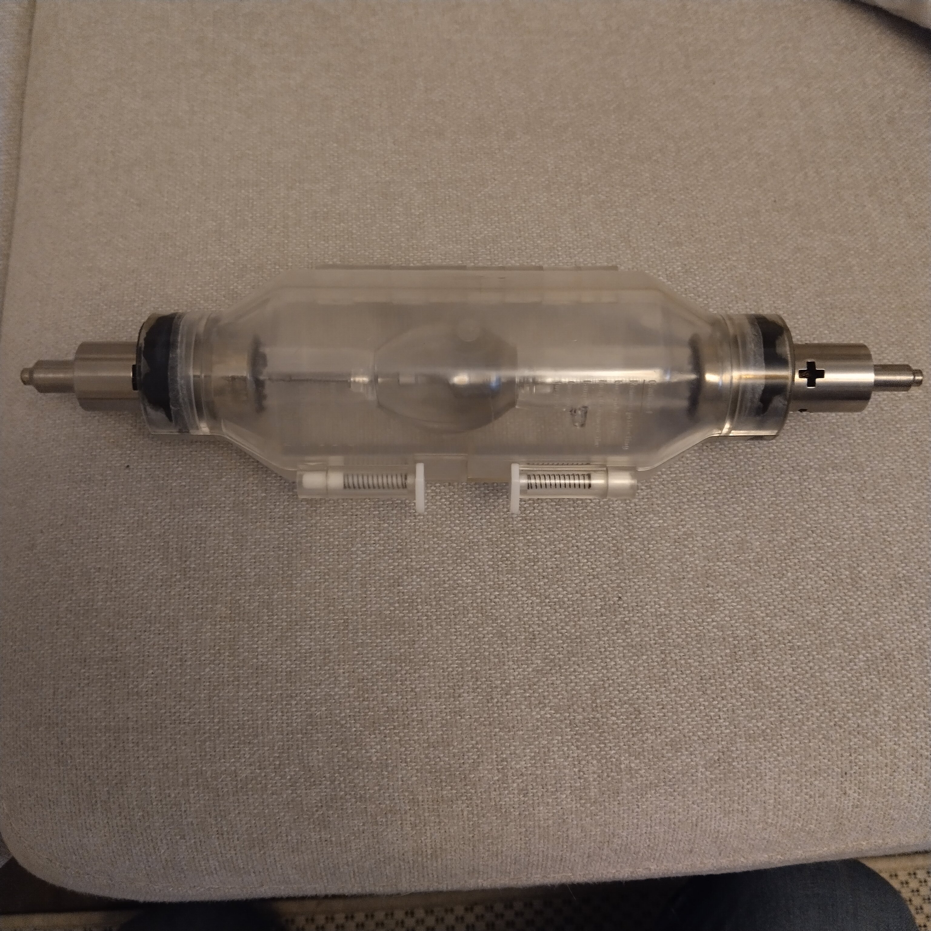

Ich habe mal einen der vorhandenen Xenonkolben fotografiert.
Für meine Vorstellung sieht der noch richtig gut aus. Anode und Kathode sind ohne sichtbare Abnutzungen. Das Quarzglas hat nur einen leichten Schimmer einer Eintrübung was, so habe ich's gerade gelesen, als gerade "eingefahren" anzusehen ist.
Leistung wie schon beschrieben 900 Watt.
Die Darstellung ist etwas unscharf weil die Schutzhülle nicht abgenommen ist.
Die anderen Xenonkolben haben rotorangene Schutzhüllen.
Entstehungszeit unbekannt.

Ich würde sagen, der kolben ist bereits deutlich gebraucht. Er wirf möglicherweise verwendbar sein, sprich zünden, aber was man nicht vergessen sollte ist, dass mit steigender Betriebsdauer auch das Risiko steigt, dass er explodiert.
vor einer Stunde schrieb Dent-Jo:
Und woran erkennt man das genau..?
Anode/Kathode sind doch ohne erkennbare Abnutzung und das Glas ist nur schwach eingetrübt.

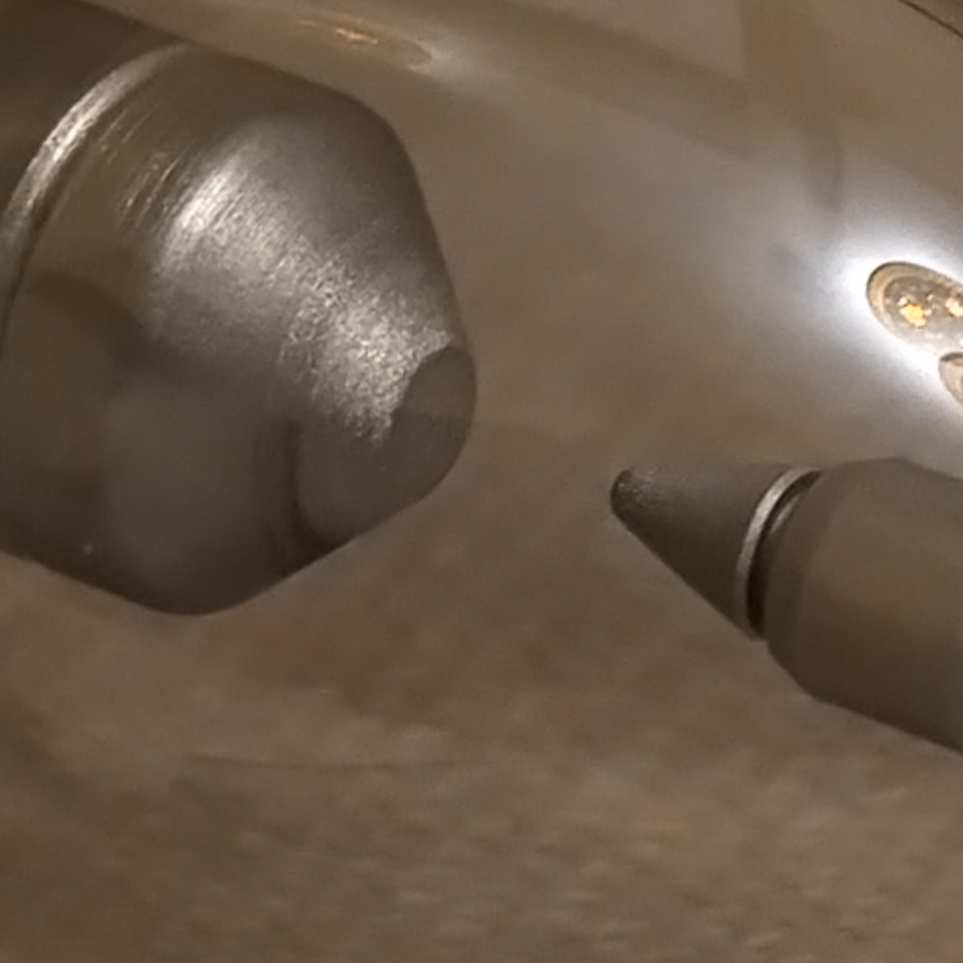

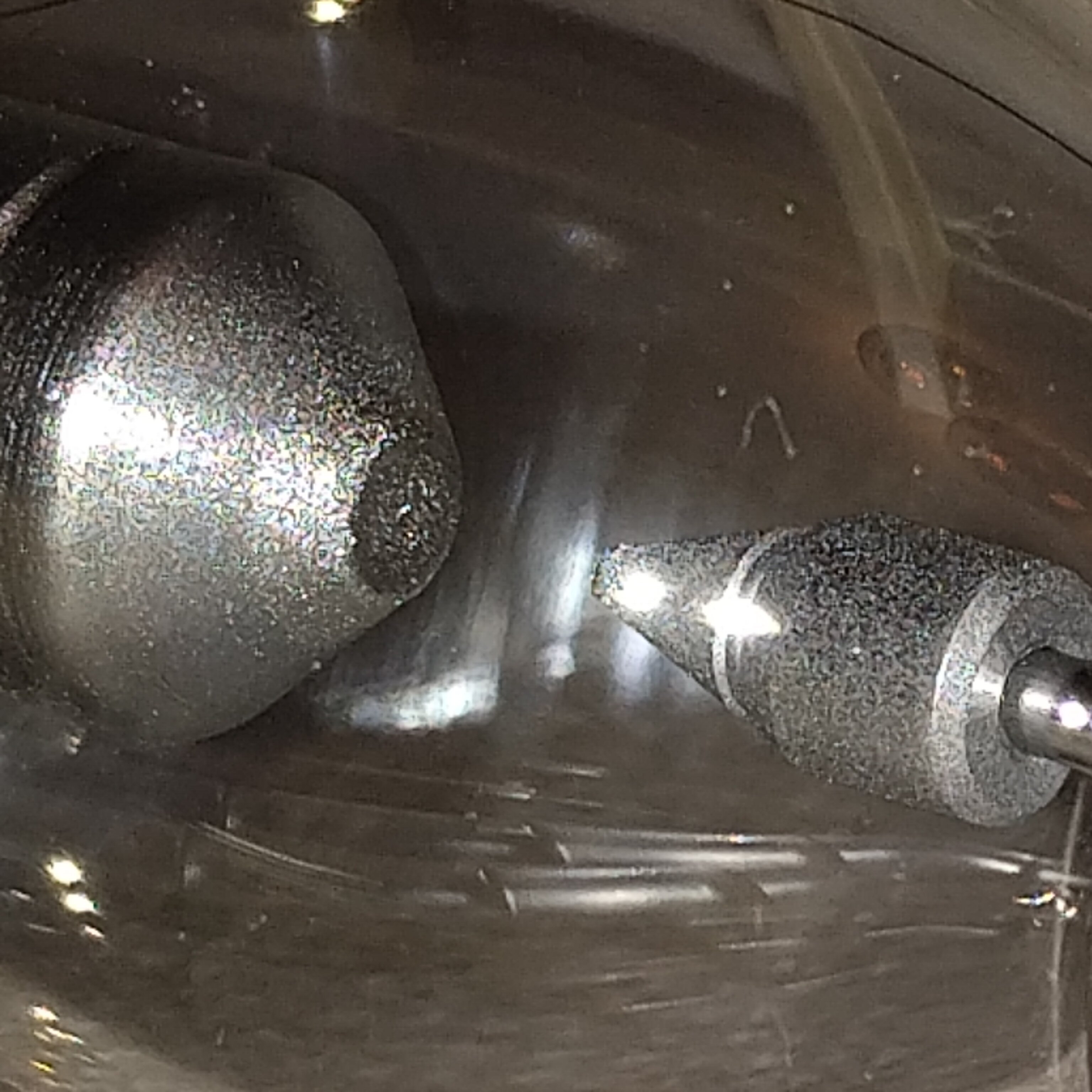

Der hat, soweit ich das sehen kann, einen große rauhen Bereich auf der Anode, dem dicken Wolframkörper. Das deutet für mich auf etliche Betriebsstunden mit hohem Strom hin, die Kathode sieht ebefalls schon verschlissen aus.
Stehende Brenner haben immer einen dunklen Kolben, wenn sie verschlissen sind. Und man darf sie nicht zu sehr kühlen, sonst flackert der Lichtbogen. Das ist im Übrigen auch der Grund für die Schwärzung. Hilfsspiegelkühlung ist genug mit etwas Abluft für die 900W.
Liegende Kolben hingegen mögen möglichst sehr starke Kühlung, dann tritt kaum Schwärzung auf.
Zu Versuchszwecken und den wenigen Einsatzstunden kannst du den noch nehmen, neue 1600W habe ich tatsächlich noch.
Das Foto ist nicht sehr schön zur Beurteilung des Zustandes. Kannst du nochmal ein Bild ohne Hülle machen?
Wenn ein Brenner nur wenige Betriebsstunden weg hat, dann ist eigentlich noch keine dunkle Färbung an der Glasinnenseite zu erkennen.
Wenn du risikofreudig bist, dann probiere ihn ohne Spiegel, lass ihn lange brennen und zünde ihn (nach Abkühlung) mehrmals. Wenn er das übersteht und immer zuverlässig zündet, sollte dem privaten Gebrauch nichts im Wege stehen.
Der obige Kolben ist den Bildern nach am Ende seiner Lebensdauer angekommen und birgt, gerade für den Amateur, erhebliche Gefahren.
Übrigens gibt es 900er nicht mehr neu, ich habe vor einem Jahr ewig suchen müssen, bis ich hier dank eines netten Kollegen noch zwei neue bekommen habe.
