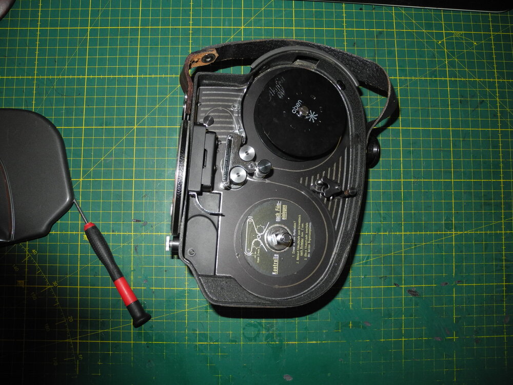

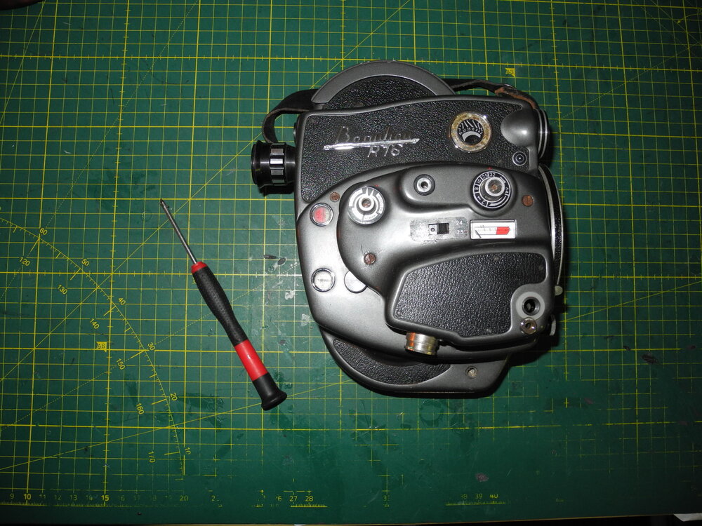

Noch ein neues Projekt: Wiederbelebung einer Beaulieu R16
Nachdem  das mit der 4008er so gut klappt, wage ich mich jetzt mal an die große Schwester. Habe für ganz kleines Geld eine R16 erstanden. Von der Beledererung fehlt einiges.

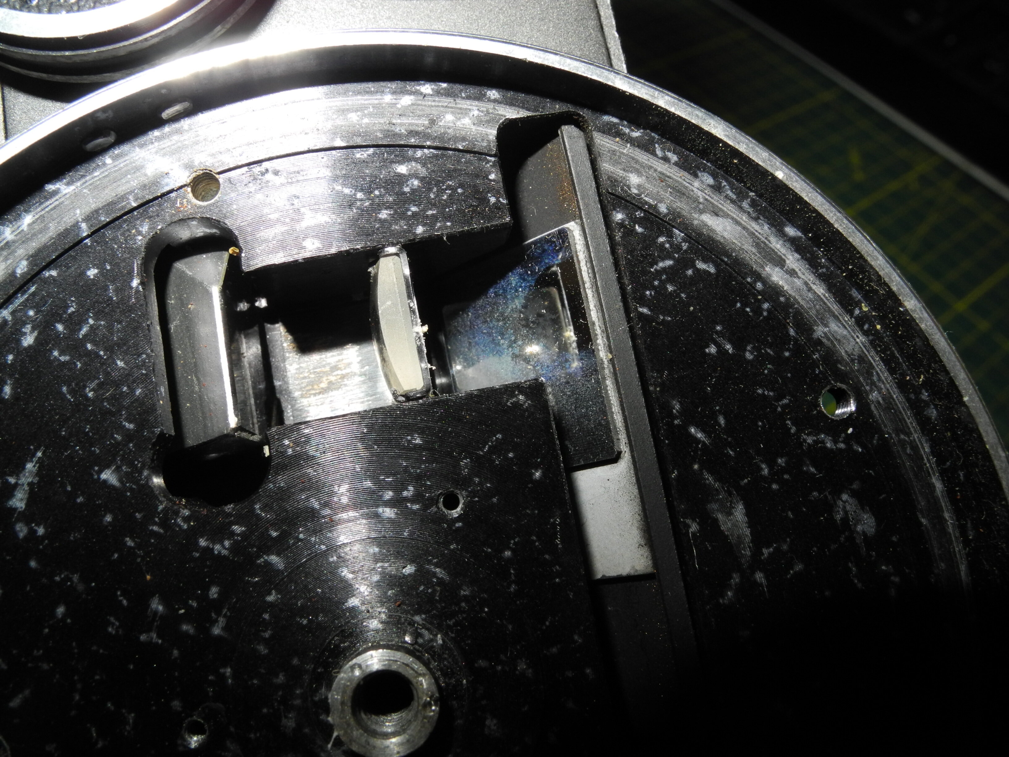

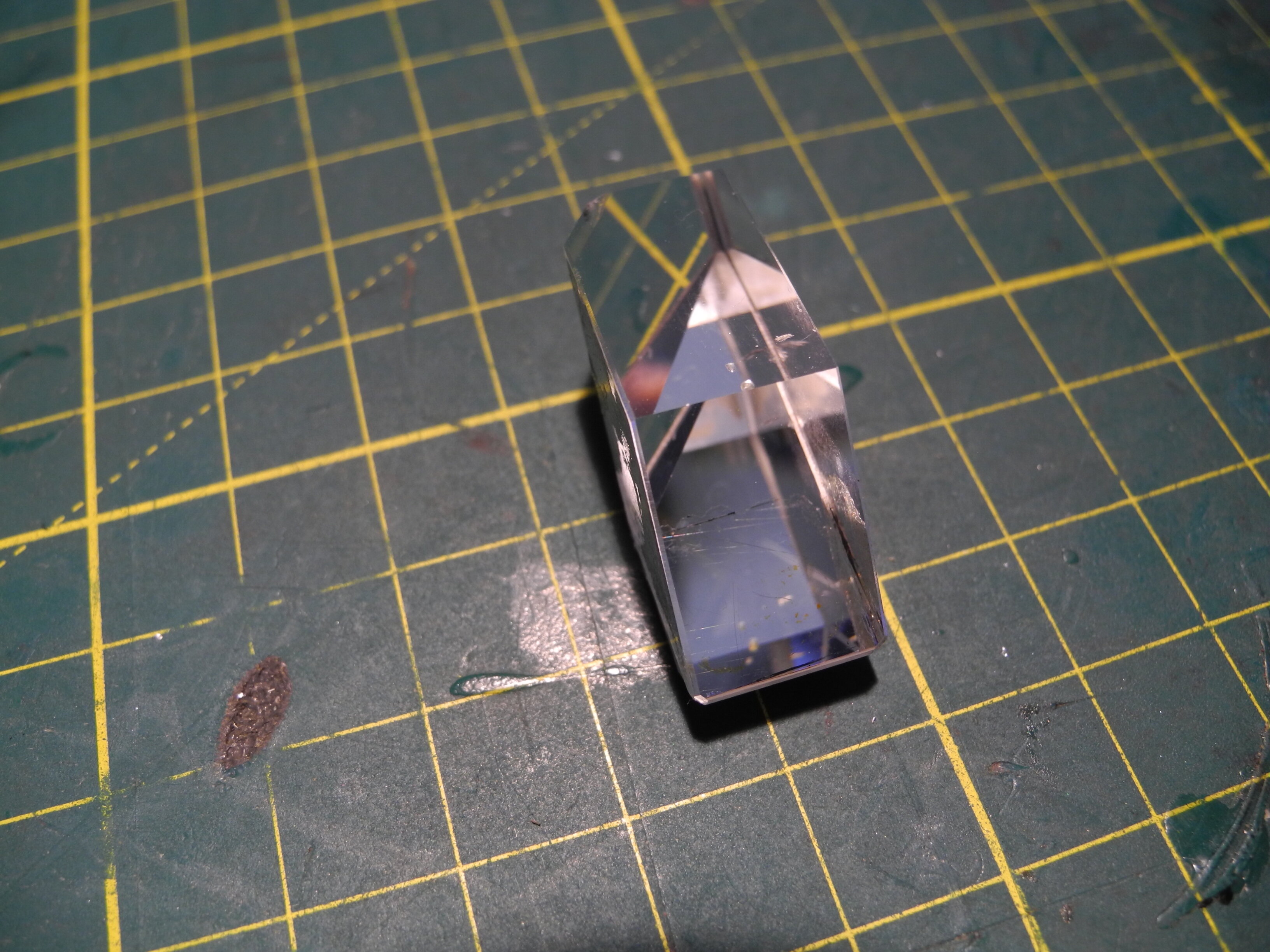

Eine "Leiche" zum Üben quasi. Der Motor läuft zumindest, wenn auch rumpelig. Sucher ist trübe, ich hoffe, dass das Prisma in Ordnung ist. Werde hier berichten.
  • Thumsbup 3

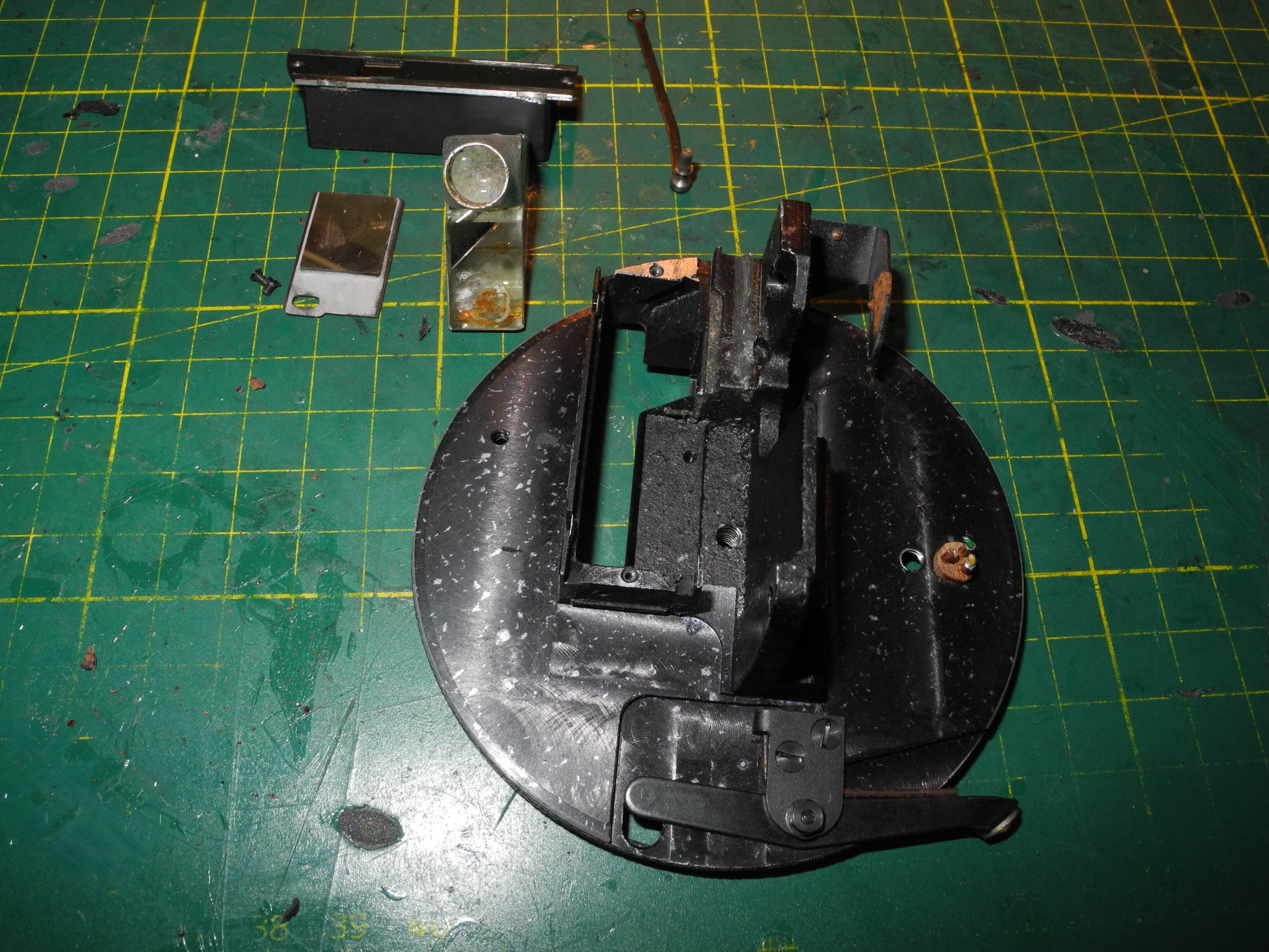

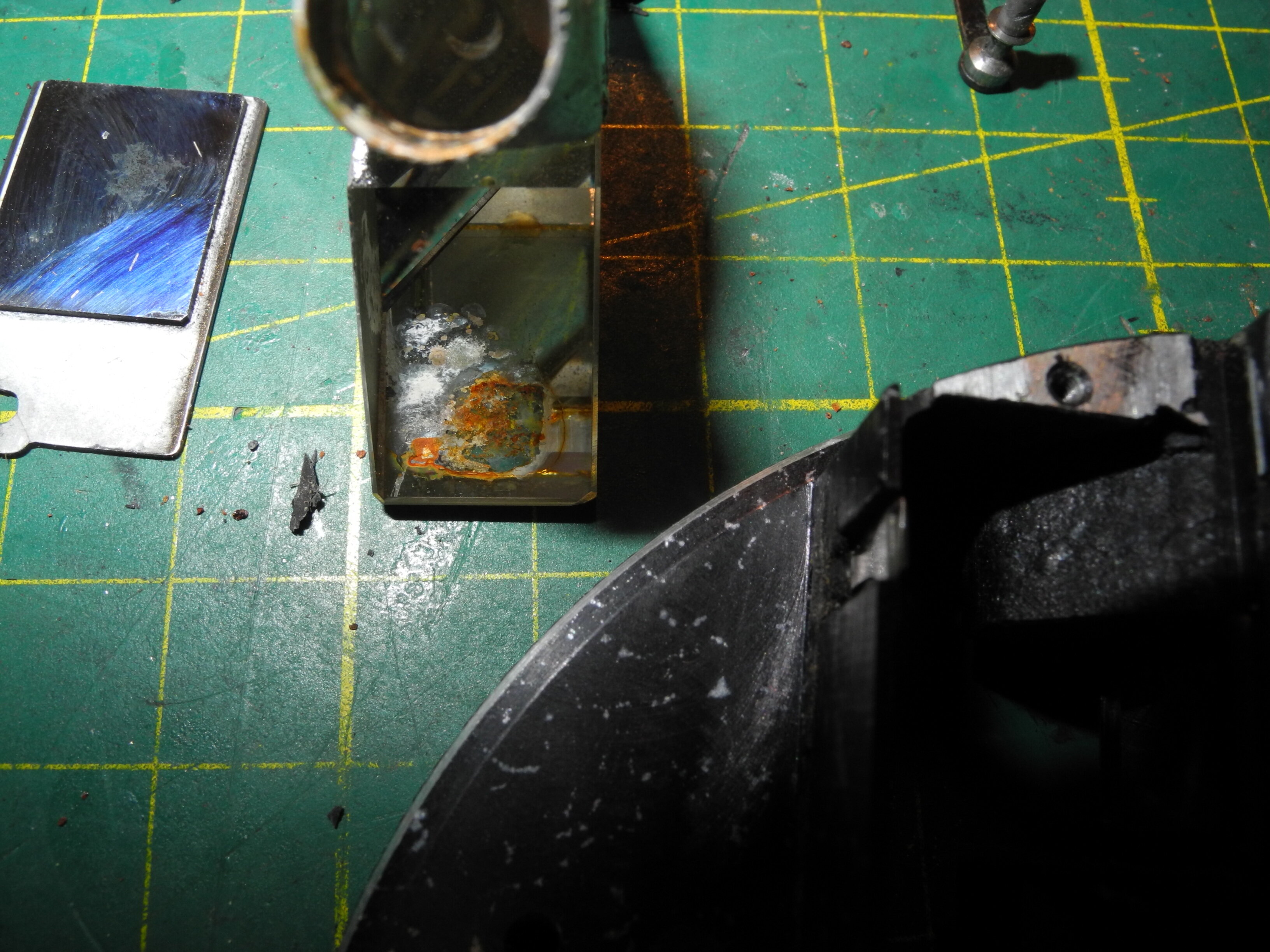

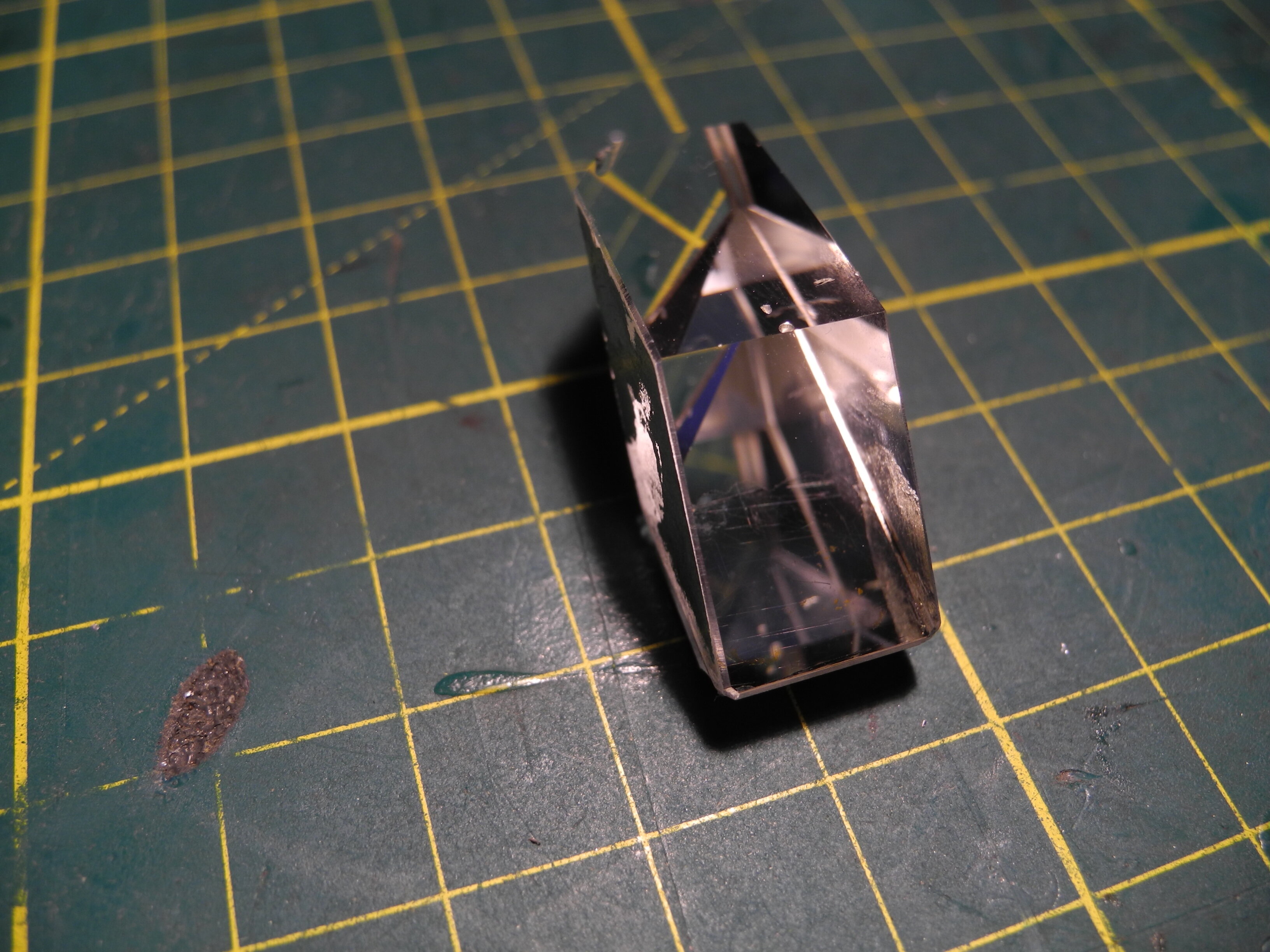

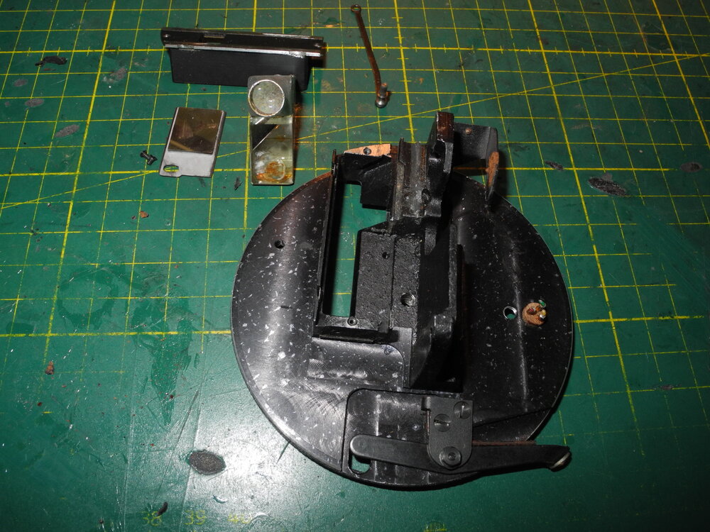

Blindes Prisma heißt: theoretisch müsste man es aus seiner (wahrscheinlich?) Verklebung lösen, reinigen und neu einkleben? Aber dann käme das Problem: wie bekommt man (optisch?) passenden Kleber und zudem blasenfreie Verklebung? Oder gibt‘s da noch ganz andere Probleme?
Glaub’ nur nicht, Beaulieu hätte besseres Material als andere verwendet. Hier ist wohl abzuwägen, ob sich der Aufwand einer Neuverspiegelung des Prismas lohnt. Als Spiegel geht auch ein poliertes Alublech. Reinige die Linsen im Sucherrohr und die des Okulars, dann siehst du, was Sache ist.

Für Glasklebungen: eventuell "Turbocoll Solacor" - glasklarer, UV-härtender Kleber. Gibt's in jedem Baumarkt.

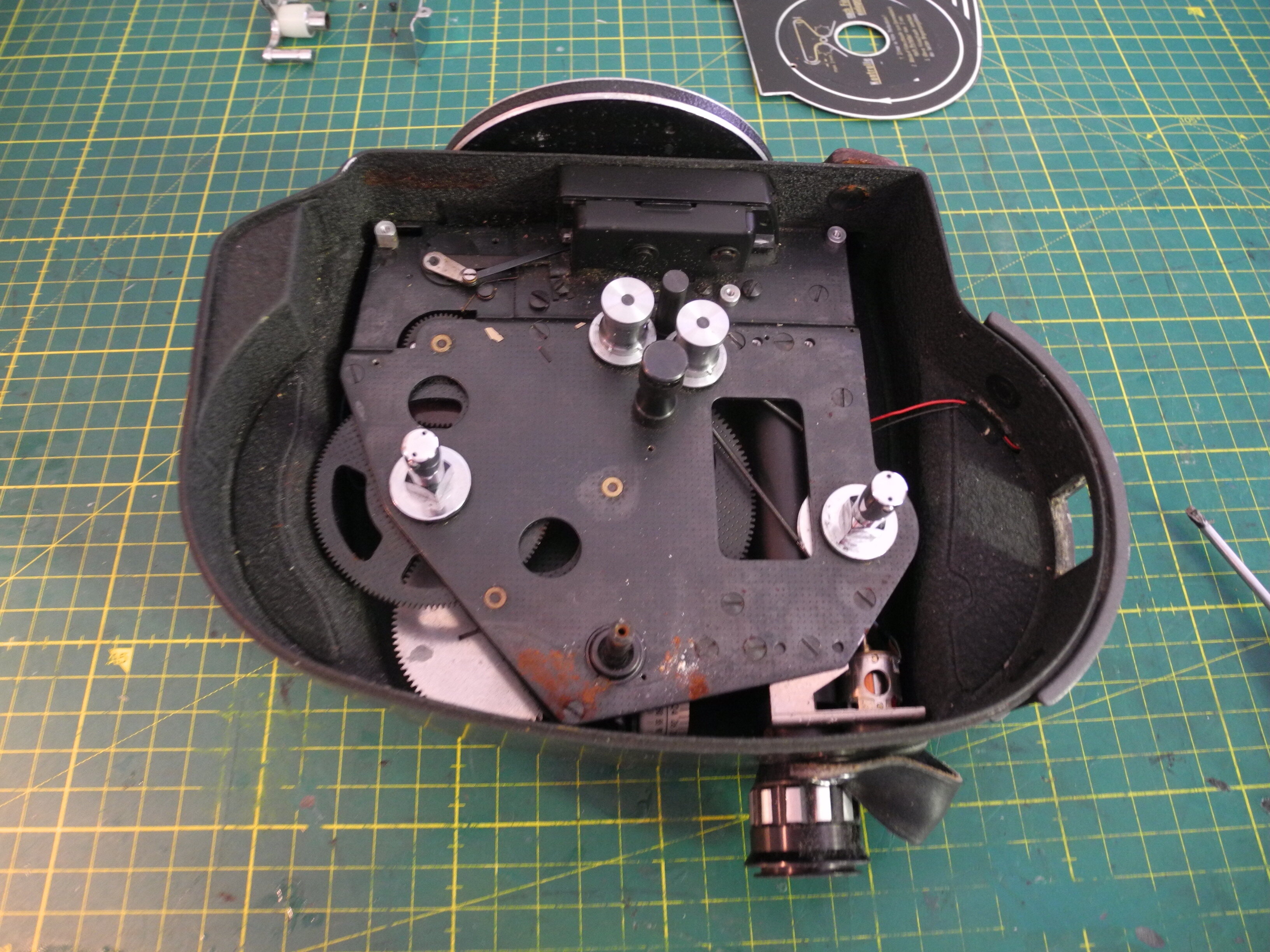

An der schraube ich in diesem Moment... 😁

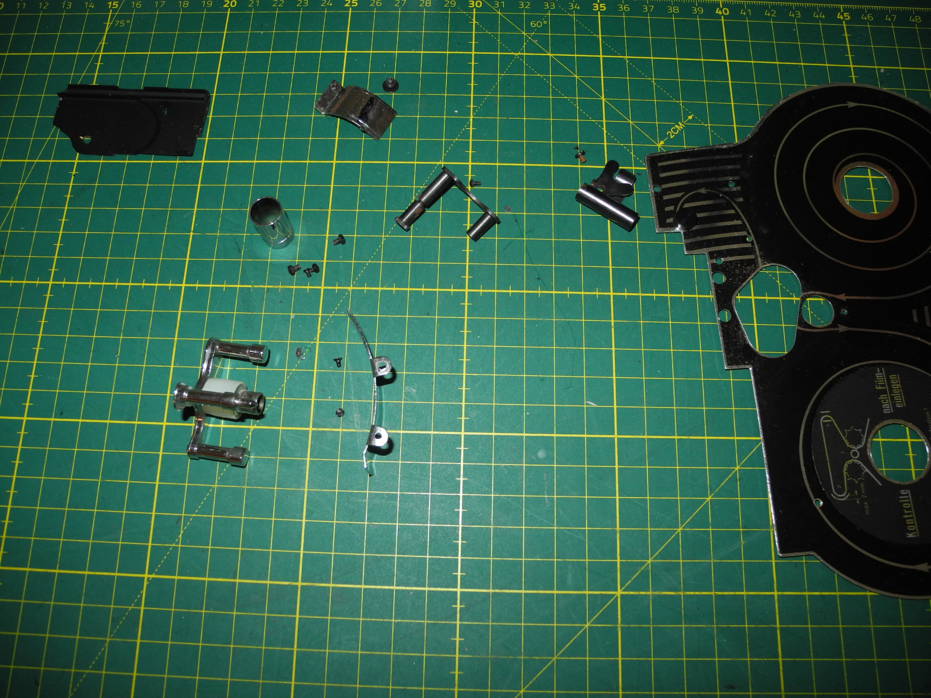

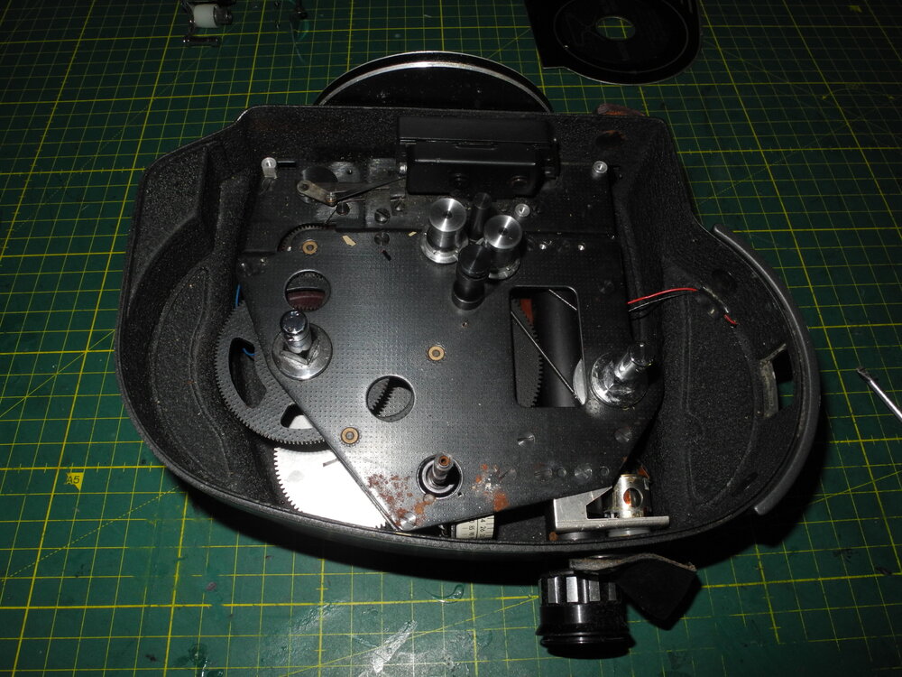

Die wird mich noch eine Weile beschäftigen. Der Motor läufen nur, wenn man ihm Schwung gibt, das Prisma sollte durch Verkittung eines Oberflächenspiegels wieder einsetztbar sein.
  • Thumsbup 3

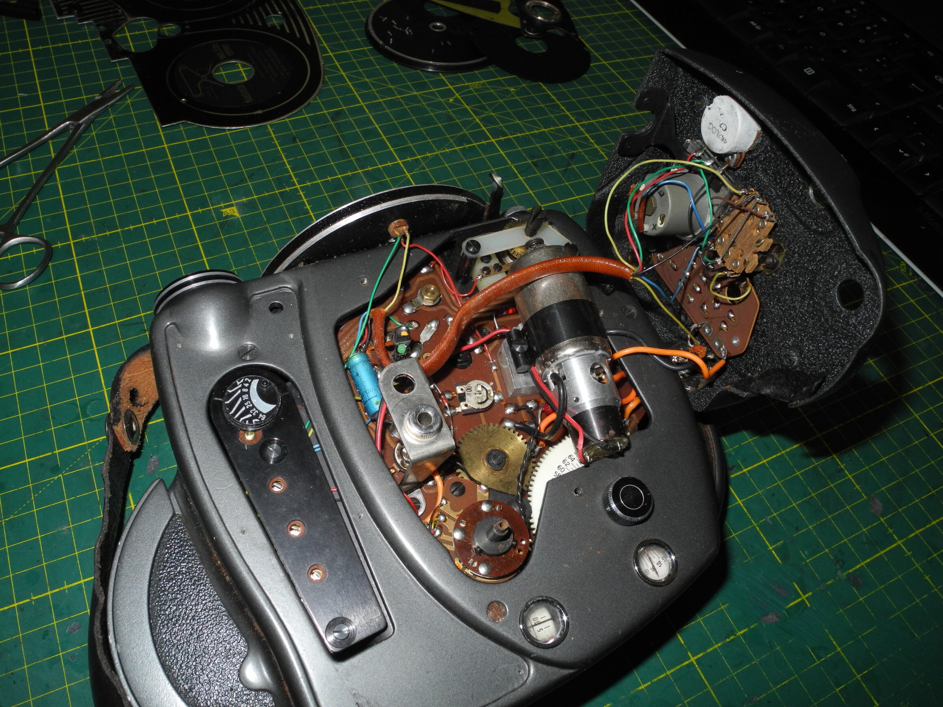

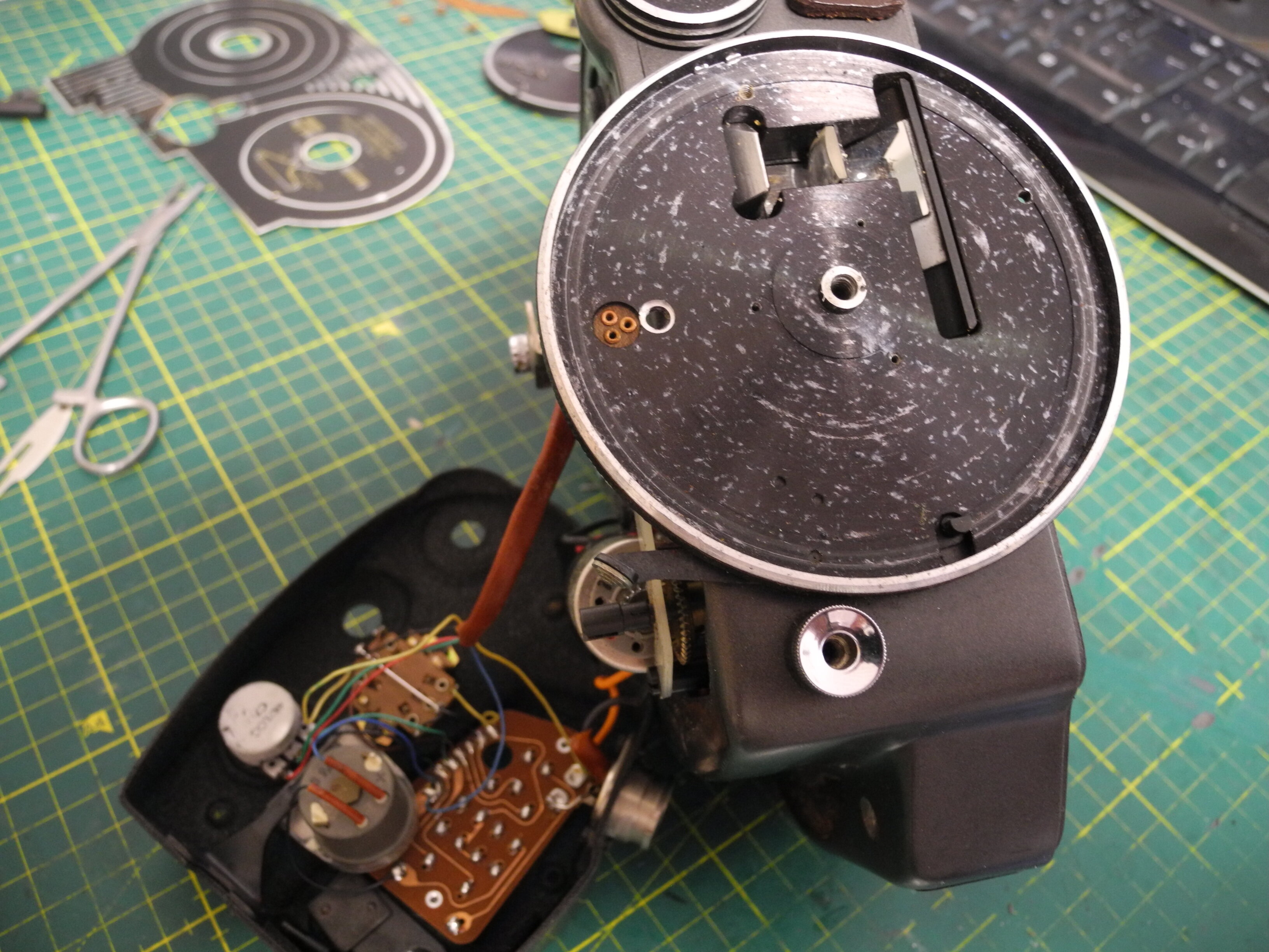

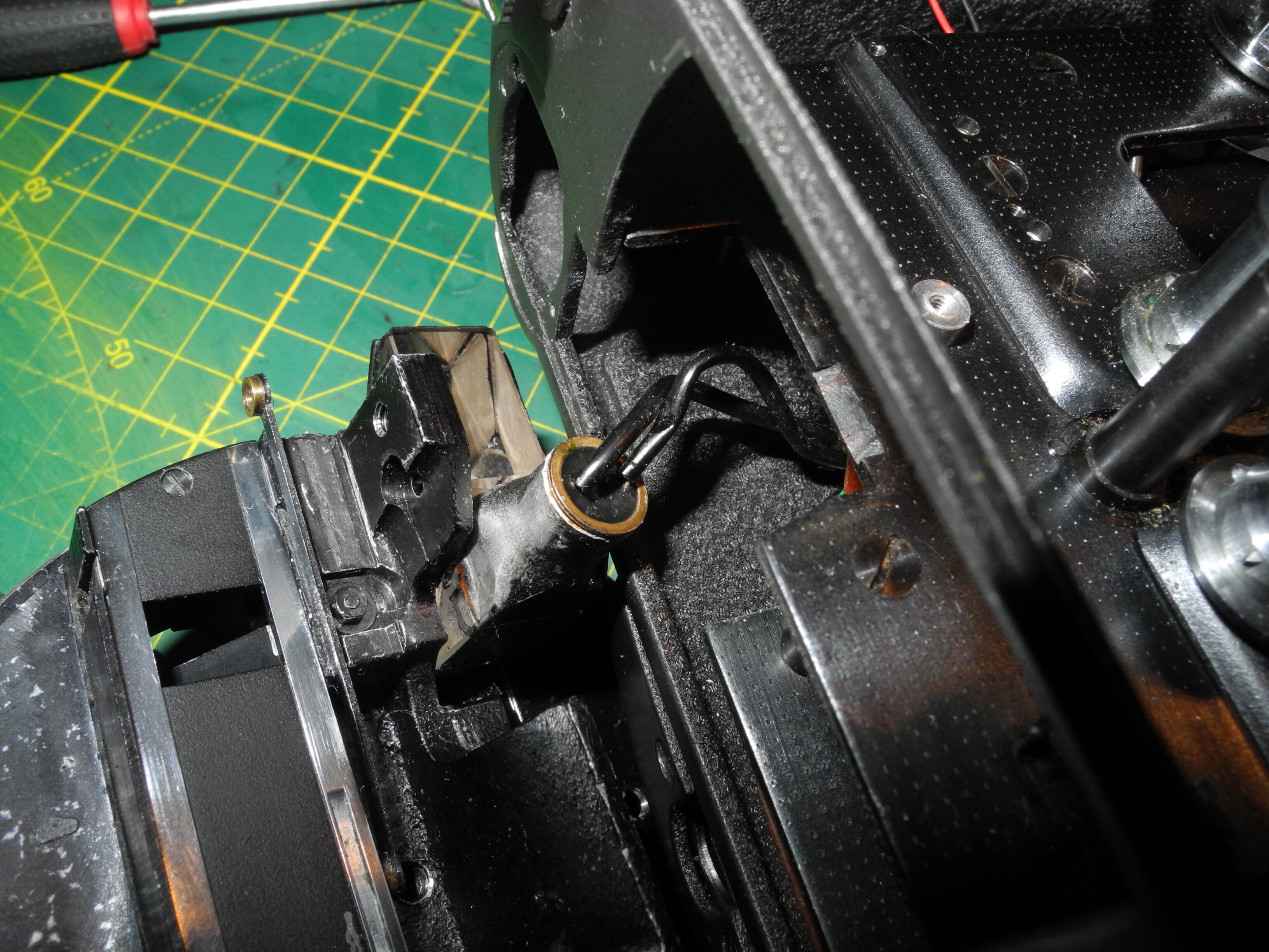

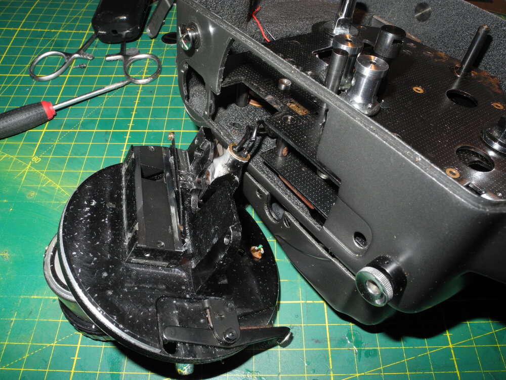

Puh. Erste Erfolgsmeldung.  Der Motor läuft wieder von allein an. Und der Rückwärtslauf geht auch wieder.  Ursache: Ein schlechter Kontakt am Auslöseschalter. Um dadran zu kommen, muß der ganze Antriebsblock raus. Entsetzlich verbaut. Die 4008er finde ich einfacher. Oder ich kenn sie besser.
