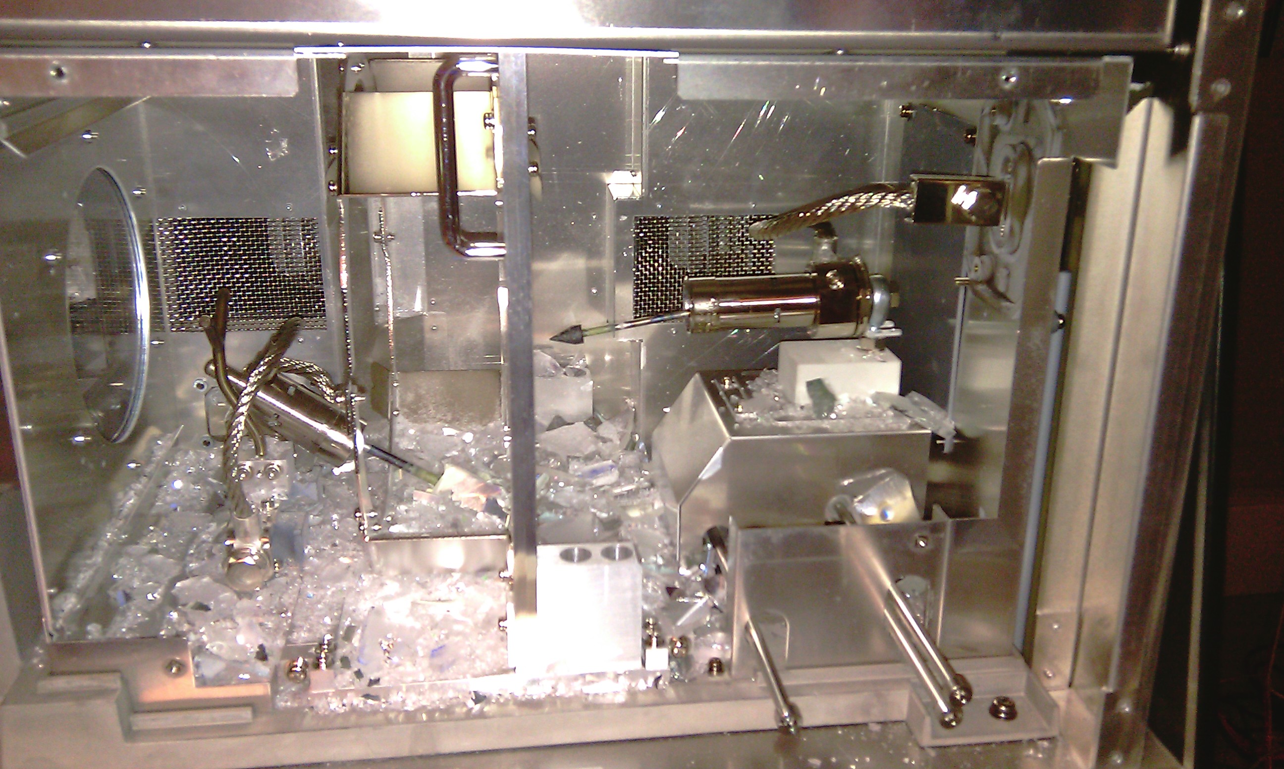

Das war mal ein Xenonkolben
KaiDolby
Wie sieht denn die Kühlung in den anderen Projktoren aus? Also bei uns ist die gesamte Elektronik wassergekühlt wie es mit dem Xenonkolben aussieht, weiß ich gerade selber nicht.
Kann mal einer ein Vergleich von einem anderem Lampenhausposten? Nur mal so aus Neugir =)
Und ich hoffe bei dem Platzer ist niemanden was passiert, hoffe es wird schnell behoben (Die Ursache, nicht die Symptome) , sehr ärgerlich sowas =/

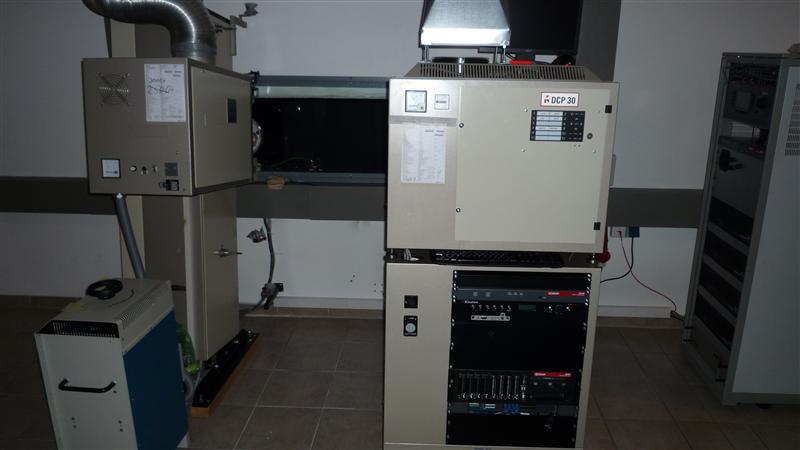

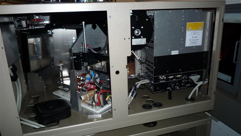

Der NEC hat auch eine Flüssigkeitskühlung für die Elektronik, da ist an der Linken Seite (in Projektionsrichtung blickend) ziemlich mittig, ein Schauglas angebracht. Wobei eine Flüssigkeitskühlung ja auch nur wieder eine Luftkühlung ist, wenn auch nur indirekt.

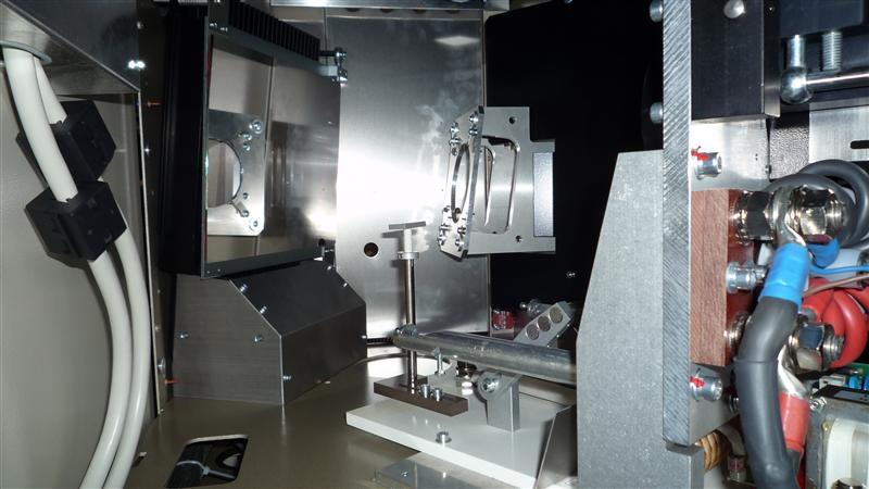

Bei Ki..t.n DCP's ist das Lampenhaus ähnlich seinem 35mm Gegenstück. Die Handhabung beim Kolbenwechsel ist fast identisch. Man muss mehr teile abbauen um an den Kolben zu gelangen. Justage erfolgt manuell.
Hab mal ein paar Fotos von Serie 1 angehängt. Serie 2 ist ähnlich. Bis jetzt mit 6KW Os..m keinerlei Probleme (ca. 1 Jahr) werden allerdings nach 600 std. grundsätzlich gewechselt.
Gruss
Roland
Roland, prüf mal, ob da auch so ein Luftstromwächterfähnchen im Mantelstrom hängt. Das ist meistens viel zu groß und drückt den Mantelstrom zur Seite bzw. nach unten. Gibt dann die schwarze einseitige Verfärbung. Meine 7kW Kolben mit 600h sehen nicht so aus.
Äh, wie meinen, der typgleiche XBO Ersatzkolben zu dem ersten Bild vor ein paar Tagen ist gleich wieder im selben Projektor hochgegangen? Kannst Du nochmal für alle das Timing der beiden Platzer dokumentieren (wann und wieviel Betriebsstunden)?
der erste Platzer war nach 1 Stunde und der zweite heute nach 15 Stunden.
Interessant, daß die Lampe nur kurz hielt.
Auch USA Lampengehäuse haben oben einen großen Lüfter, der Luft hineindrückt, und dann durch das Loch im Spiegel den Mantel der Lampe kühlt. Abgesaugt wird dann mit einem ebenso kräftigen Lüfter am Lampenhausdom. Dieses Prinzip ist über Jahre bei US Filmmaschinen bewährt, daran sollte das Verhalten nicht liegen. inen Mantelstromlüfter haben Strong, Orcon, und Co nie gehabt.
Lampenplatzer sind dort nicht häufiger gewesen, als in den europ. Bogenlampen unserer Hersteller mit der bekannten Mantelstromführung ala KT.
Auf dem Bild des ersten Platzers sieht man den "Ushio" Schriftzug, der auf den Entwickler und Hersteller des Lampenhauses beim NEC hindeutet, also zeichnet sich hier jemand verantwortlich, der mit solchen Brennern große Erfahrung vorweisen kann, und damit auch Konstruktionenm liefern kann, die den Anforderungen entsprechen.
Bei den meisten anderen D-Kino Anlagen sieht die Lampenhausausstattung ähnlich aus, mit vergleichbaren Spiegeloptiken und Kühlluftführungen. Und dem gleichen Lieferanten.
Die älteren KT D-Kino Projektoren nutzten tätsächlich "theatre lamp units". Nur möchte man diese Projektoren wirklich haben? Da kam mir doch einige Kritik zu Ohren, die diese Typen nicht gerade in sonnigen Licht darstehen lassen. Irgendwie sind die in vielen Spielstellen schon, wie auch die mit anderer Lampe ausgestatteten "Originale" wieder verschwunden, und es stehen dort "bewährte" Fabrikate zur Freude von Betreibern und Personal.
Sollte Osram etwa in der Qualität nachgelassen haben, ich gehe mal davon aus, daß die Lampen nicht mehr in Augsburg gefertigt werden, sondern mittlerweile auch in Billiglohngebieten arbeiten läßt? Das machen andere auch.

Eine an Sich schon der Bogenstabilität wegen "überlastete" D-Kino 2kW Lampe wird nicht gerade mit Freude Betriebsparameter für 4,5 kW vertragen. Da ist ein Zerknall vorprogrammiert.

jetzt ist wieder ein ushio eingesetzt. dieses ergebnis hatte ich beim besten willen nicht erwartet. zumindest nicht von osram. leider haben wir jetzt einen osram xbo gekauft, welchen wir wohl nie einsetzen werden. das risiko ist mir einfach zu groß. und ich bin am überlegen ob zukünftig nur noch bei ushio geordert werden soll. die nächsten tage werden es zeigen.
was ich mir noch vorstellen könnte ist eine materialspannung bedingt durch die großen unterschiede der temperaturen. beim start liegt die raumtemp. zw. 17C° und 20C°. ich kann mir vorstellen, dass dies zu einem problem werden kann, da der xbo im doppelspiegel kaum luft bekommt.

osram sagt einzelfall - was nec dazu sagt weiß ich noch nicht. ich denke, dass sich jeder dem anderen den schwarzen peter zuschieben wird. unterdessen kostet es ja auch richtig geld
keine angst - dringt nichts nach außen - nur aufräumen ist lästig ^^
Die Hersteller machen ihre Angaben zu den Betriebsbedingungen doch nicht aus der hohlen Hand. Wenn da steht, von 10-35 Grad Celsius, dann haben die das schon getestet. Ich würde eher auf ne Charge XBO mit Macken tippen. Weiss aber nicht, was der NEC an konkret nutzbaren Diagnostics hat - Luftstromfühler, div. Temperaturfühler. Wenn es da so heftig zur Sache ginge, müsste die Kiste was anzeigen. Naja, spätestens wenn der Ushio hochgeht wisst Ihr mehr ;-)
Aber es wäre schon nett, wenn es eine unabhängig gepflegte Liste mit Kolbenplatzern gäbe...
Allerdings tauchen hier selten Berichte von Kolbenplatzern in 35mm Lampenhäusern mit Normalkolben auf.
Christie hat vor ein paar Monaten nur von einer halben Handvoll Lampenplatzern insgesamt in D-A-CH für deren Geräte gesprochen. Allerdings setzen die halt grundsätzlich Ushio ein und die gehören zum gleichen Stall. Mit Sicherheit werden also bei Christie eigene UND Ushio Techniker gemeinsam über Lampenhäuser und Problemen brüten.
