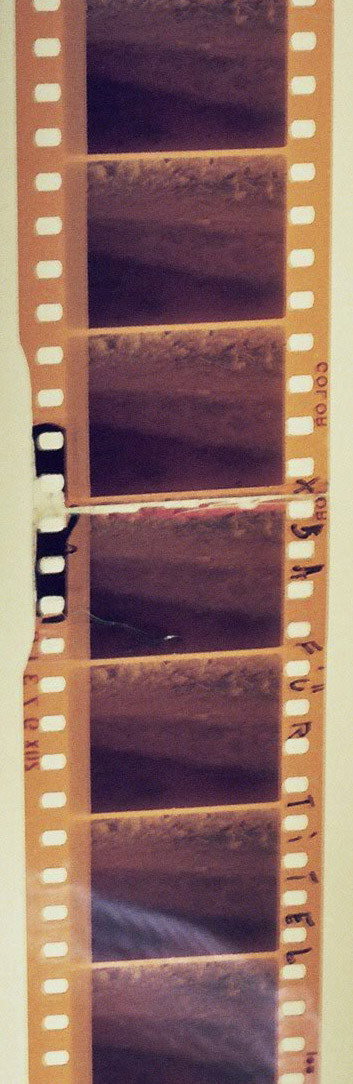

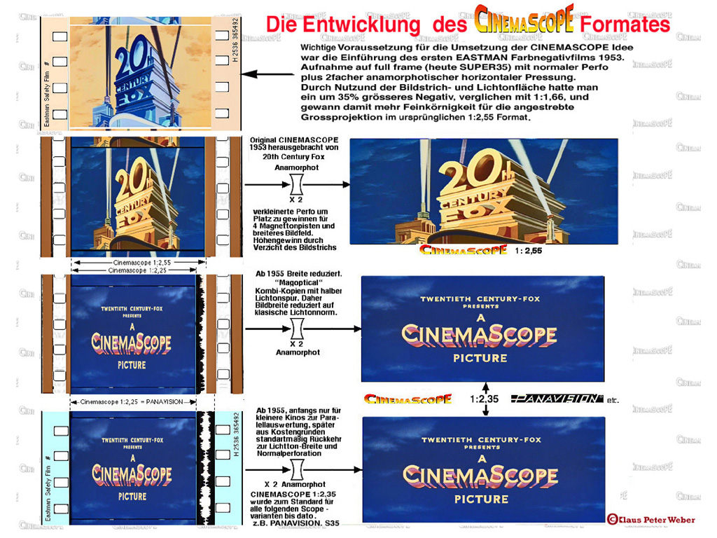

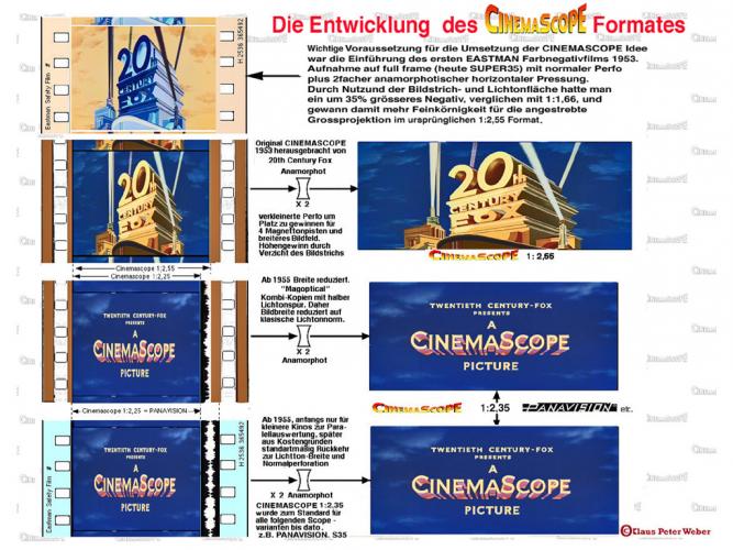

Ich kann ja nicht wiederstehen bei soviel Bemühen alle Klarheiten zu verkomplizieren,noch mal eine meiner Folien
für meine Vorlesungen einzustellen. Quasi ein reset auf die Anfänge !
Klaus
@ Klaus Peter Weber und seine CS-Beispielfotos:
Das ist wirklich merkwürdig: Ich habe noch nie zuvor in meinem Leben einen 35mm-Film gesehen, bei dem die Lichttonspur sich auf der rechten Seite befindet! Ist diese Kopie eine Spezialanfertigung? Und wie lange braucht man, um den Projektor von Links- auf Rechtstonabtastung umzubauen und ein neues Bildfenster zu feilen?
Stimmt.
Die Lichttonspur ist auf der falschen Seite. Bei vertikaler richtiger Ausrichtung im Projektor würde ein links-rechts vertauschtes Bild auf der Leinwand entstehen.
Hmm.
Braucht man dazu eine spezielle technische Ausbildung um das festzustellen ? :blink:

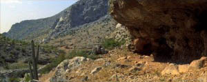

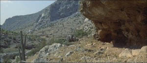

Stimmt es das manche Filmvorführer einen Cinemascope-Film (Lichtton)von 1962 im korrekten Seitenverhältnis 1:2,35 auch in 1:2,55 projezierten.
Die Behauptung wurde aufgestellt um die VÖ einer Blu Ray mit der Aspect Ratio 1:2,55 statt 1:2,35 zu rechtfertigen! (Schatz im Silbersee, Eastman Color 1962)
Ja, die Behauptung stimmt, da bei den 16mm-/Super8-/Normal8-CS-Fassungen meistens oben und unten etwas vom Bild fehlt, so daß man meistens ein Seitenverhältnis von irgendwas um die 1:2,5 bis 1:2,66 erhält. Und 16mm wurde damals auch im Profibereich (Wanderkino, Vorführungen bei der Armee, auf Bohrinseln, im Flugzeug, ...) eingesetzt. Und auch Amateure mit ihren Schmalfilmformaten sind "Filmvorführer"... . Kurz: Steht da irgendwo, daß sie 35mm-Material abgetastet haben? (Bei diesem Pseudo-HD-Format namens BluRay fällt es bestimmt nicht weiter auf, wenn man einen 16mm-Film als Quelle nimmt... ;-) .)
  • 4 Wochen später...
Das einzig Lesenswerte sind einige Posts von Torsten Kaiser, z.B. Beitrag #325, #392 und #411. Das falsche Seitenverhältnis von 2,53 kommt offenbar zustande, indem man oben und unten abkaschierte, um Negativklebestellen zu verbergen. Also unnötig mehr links, dafür weniger oben und unten. Tolle Entscheidung!
Wenn man sich diese immerhin recht sorgfältige und umfassende Auflistung mal anschaut, dann scheint die zweite, überarbeitete BluRay Edition aber durchaus links UND rechts mehr Material zu haben, ohne oben oder unten etwas wegzulassen.
http://www.km-filmbilder.info/formate/35mm.html
Die erste BD hat denn auch in dieser Szene etwa 1:2,35, die zweite Edition als einzige bisher erschienene Ausgabe 1:2,52.
Das kann man sich natürlich zumindest grundsätzlich technisch schon erklären, wenn bei der 2. Edition zum ersten Mal das Negativ herangezogen wurde. Und natürlich darf man es kritisieren, wenn man voraussetzt, dass dieser Ausschnitt vom Kameramann nicht für die Komposition in der Vorführung gewählt wurde.
Andererseits ist es aber natürlich nachvollziehbar, dass der Operator zumindest beim Scan des Materials den Ansatz verfolgte, erstmal soviel als möglich vom Material zu erfassen, das man ja in der Form des Negativs nicht mal so eben wieder erneut aus dem Schrank ziehen kann. Immerhin ist es klar erkennbar nicht asymmetrisch.
