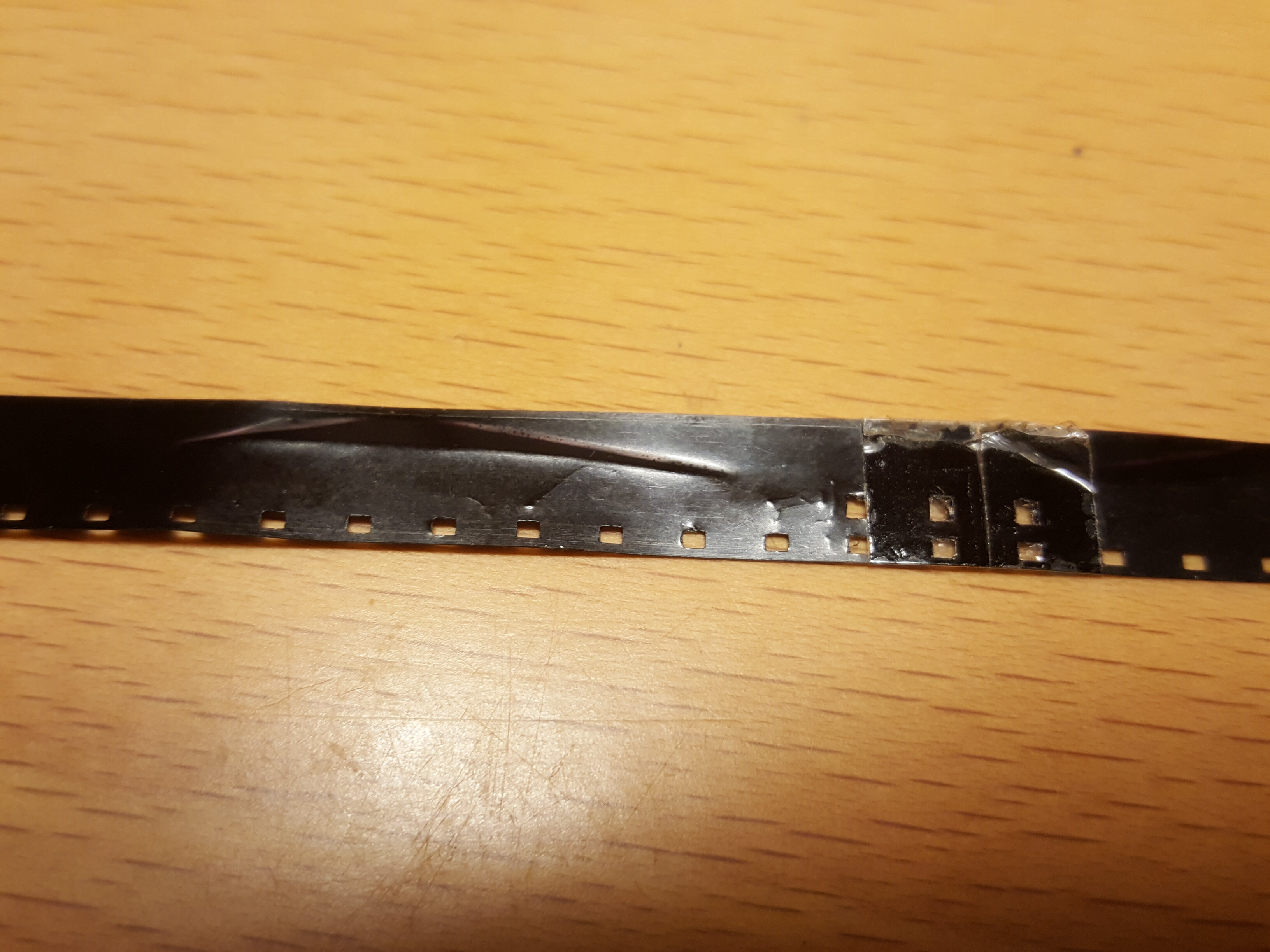

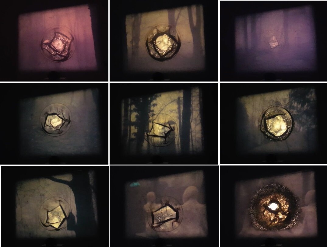

Als ich den Film zurückbekam gab es 2 oder 3 Brandstellen
Es gab viel mehr, ich hab die alten Fotos nochmal rausgeholt:
.Gottseidank ist es seitdem keinem anderen Film wohl so ergangen.

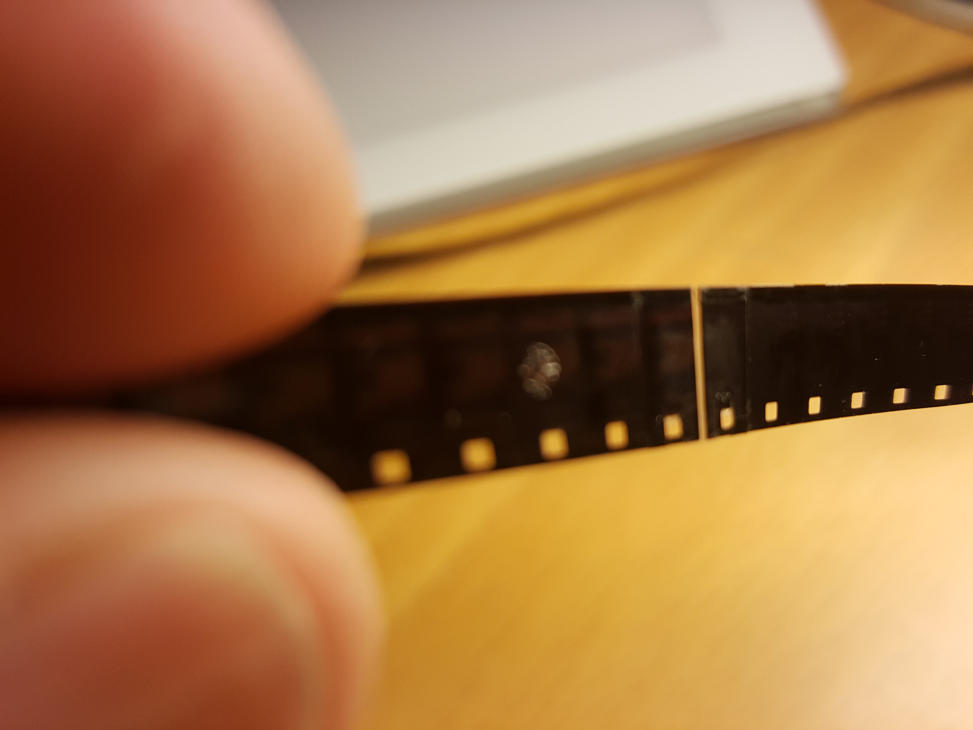

Am 1.10.2026 um 19:13 schrieb k.schreier:
und ein zerhacktes Einzelbild durch eine vom Frstival verkehrt ausgeführte Klebestelle.
3 gestanzte Einzelbilder.
