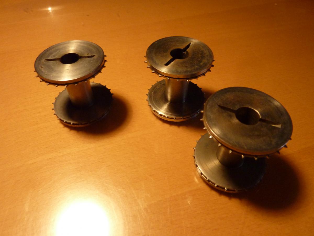

Vorhin hat mir der Mechaniker mitgeteilt, dass die beiden SuterScope Zahntrommeln für die Bolex heute an mich verschickt werden... Die beiden Kreuzschrauben sieht man in eingebautem Zustand nicht, die sind dann ja auf der Unterseite, daher wurde kein sinnloser Aufwand für schöneres Aussehen gemacht... Nach den Testläufen werden die Dinger dann noch vernickelt... Simon, ich brauche Testfilm... *smile

Ich habe die Härterei gewechselt, weil günstiger, und Gott straft sofort: warten. Habe einen schlaffen Betrieb erwischt. Im Firmenvideo auf der Webseite wird etwas von Stunden erzählt.
Montag soll die Ware abgeschickt werden, vielleicht kann ich nächste Woche schleifen.
Die werden genauso gemacht... aber erstmals musste ich den Mechaniker mit einem kleineren Job testen... ob da alles klappt... auch der Preis...
Es sind dann eben noch zwei ähnliche Trommeln, aber eben mit anderen Abmessungen, dazu auch gleich noch zwei Trommeln für normalen Supr8 Film in der Bolex...
Dann der Greiferexzenter für Kamera und Projektor.... da kommt noch einiges... aber es kommt...

Ich brauche für den Antrieb des Filmspalters mindestens zwei Zahnkränze. Ich habe keine Lust, Kilometerweise 35mm Film von Hand durchzukurbeln, da muss unbedingt ein Motor dran, der sowas schön gleichmässig macht. Ich muss ja eh noch die optimale Geschwindigkeit ermitteln, damit der Film in bester Qualität gesplittet wird. Dann für den Projektor ebenfalls zwei, wobei ich noch genau abklären muss, ob dazu die Zähnezahl mit den momentan eingebauten 16mm Trommeln übereinstimmt, sonst muss ich am Getriebe basteln, was mich eigentlich recht "angurken" täte. Dann brauche ich noch mindestens zwei für die Kopierstation, da muss der Film allenfalls auch per Motor und Zahntrommel angetrieben werden, da 300m 16mm Film eine doch recht grosse Kraft erfordert. Allenfalls kann ich mir das sparen, wenn die Bolex mit ihren Zahntrommeln genügend stark sind. Dann kommt da noch so einiges anderes hinzu, wozu solche Trommeln immer wertvoll sind...
Rudolf
Die beiden vor ein paar Tagen gezeigten Zahntrommeln für die Bolex sind heute eingetroffen... welch sauber Arbeit, so macht es Spass...
Natürlich liegt mein Fotoapparat gerade mal wieder in der Werkstatt, sodass ich im Moment keine Detailbilder hochladen kann... na ja, bin Rentner, da darf man auch mal vergessen, den Fotoknipser mit nach Hause zu nehmen... *smile
Am Wochenende zeichne ich die Trommeln für den Projektor und für den Antrieb des Filmspalters (habe heute mit Simon telefoniert...) und sende sie dann, wenn ich die drei Rollen vom Harald erhalten habe (sind schon unterwegs...), dem Mechaniker. Gleichzeitig gehen auch die Trommeln für die Normal-Super8 Rollen mit raus, die ich für meine Super8-Bolex brauche....
Danach fange ich langsam an, die Bolex H8 und die H16 genauer unter die Lupe zu nehmen, fange an, diese anhand der technischen Unterlagen sorgfältig zu zerlegen. Als erstes will ich den Greifernocken der Bolex herausoperieren, dies ist doch eines der wichtigsten und heikelsten Teile, das ich vom Mechaniker herstellen lassen muss....
Dann sehen wir weiter...
Rudolf
