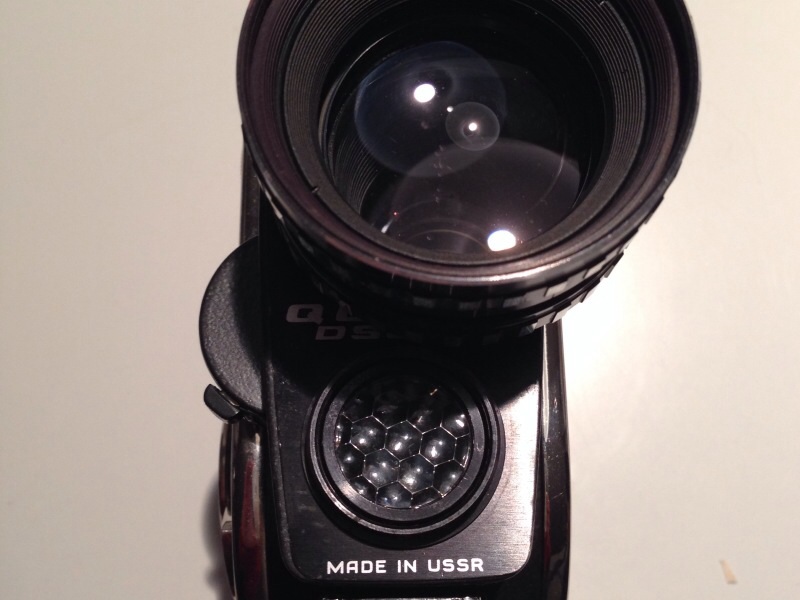

Das frage ich auch. Made in USSR ist Englisch und mir leuchtet nicht ein, daß in der Sowjetunion ein solches Erzeugnis englisch beschriftet werden sollte. Damit wäre es für den Export in den Westen bestimmt gewesen (...)
steht aber (zumindest auf meiner) drauf
Die Kameras für den sowjetischen Markt waren mit "кварц" beschriftet und die Filmempfindlichkeit war in GOST einzustellen. Für alle anderen Märkte (DDR, Polen, USA, Niederlande, Großbritannien, ...) gab es die Geräte dann als "Quarz" mit "Made in USSR" und einer Filmempfindlichkeitseinstellung per DIN-Skala:
http://www.thenostal...D1064)/1606.htm
Hier mal eine Kamera für den sowjetischen Markt:
http://www.ebay.com/itm/QUARTZ-1x8S-2-Soviet-Russian-S8-Movie-Camera-Meteor-8M-1-in-a-box-/350978951825
