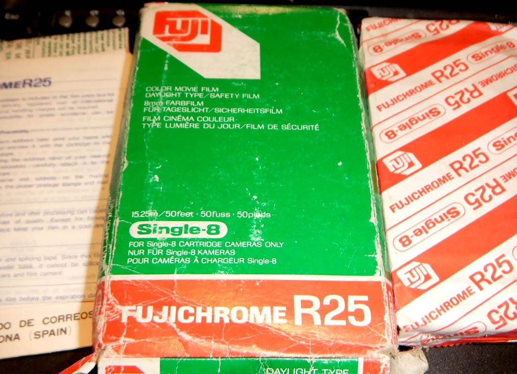

Ich habe hier noch eine Single8 Kasette Fujichrome R25. Sie ist 1986 abgelaufen. Welcher Prozess gehört zu der Kassette? EM25 oder E6 oder was anderes?
Mein eigentliches Interesse ist die Kassette mit Foma R100 zu befüllen. Aber den alten Farbfilm will ich auch nicht ungenutzt wegtun.
E6 geht zwar, aber ich glaube der Oiginal-Prozess ist ein bischen ein anderer, weiß aber darüber auch nichts genaues.
Wie hier im Forum schon berichtet funktionieren R25alt bei mir am besten in Tetenal UK3 (neu nicht mehr erhältliche Chemie für Papier-Farbbilder von Dias)
Ergänzung:
R25N ist wohl E6 zusätzlich mir Remjet.
Aber ich glaube aber eben nicht die alte Emulsion.
Gab es denn den R25(alt) nicht schon vor Einführung des E6-Prozesses?
