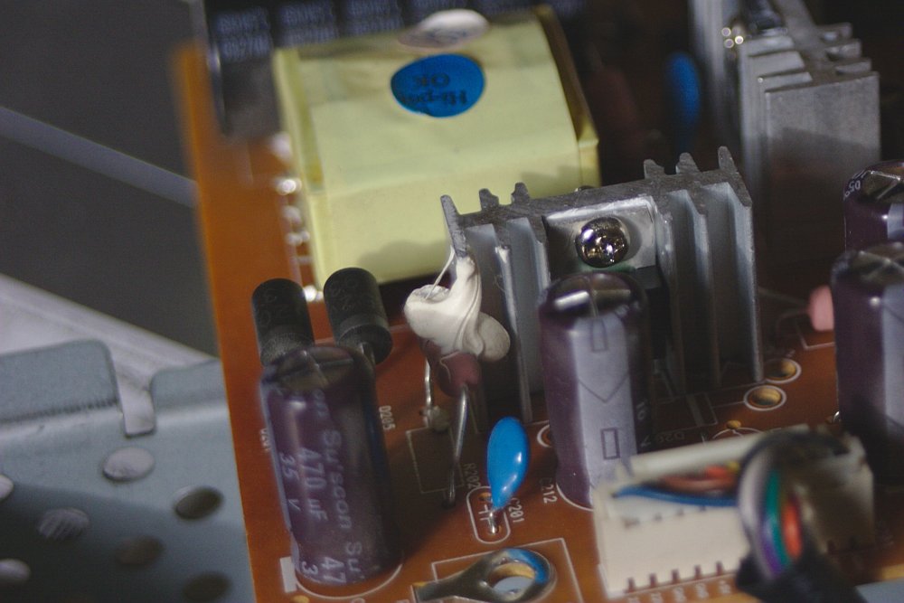

Hallo zusammen,
eine kurze Frage an die Schrauber hier im Schmalfilmbereich, von denen es ja einige gibt:
Eine Off-Topic-Frage, daher nur kurz: Siehe Bild, habe ein Gerät, welches nicht mehr funktioniert, habe sodann das Gerät geöffnet und folgendes auf der Platine gefunden. Das sieht nicht sehr gesund aus, nicht wahr? Würde ein Austausch helfen? Danke
Schaut aus wie ein 2W- Widerstand, aber das weisse Zeug stammt sicher nicht aus dessen Inneren meiner Meinung nach. Wäre interessant zu wissen, warum der an den Kühlkörper gepappt wurde.
Die Elkos sind auch gewölbt. Habe mittlerweile das gute Stück gemüllt. Naja, nach 7 Jahren Betrieb auch ok für einen Monitor. Dennoch danke an Euch.
Das übliche, wenn man Elkos verwendet, die nicht wirklich für Schaltnetzteile geeignet sind. Da kommt man dann eben auch nicht über die 8.000h Mindestlebensdauer raus. Schade eigentlich. Aber warum sollte das besser sein als die CP500 Netzteile. Oder andere. Fujitsu-Siemens hat mal Motherboards rausgebracht, da sind nach 2 Jahre alle Elkos ausgelaufen gewesen. Typ im Netz gesucht, gefunden und festgestellt, damit konnte man normale 50Hz Netzteile sieben, aber nie Schaltnetzteile. Waren halt die billigsten damals bei Reichelt.
Ich habe schon etliche Monitore durch Elko-Tausch gerettet. Da die Elkos kaum was kosten, lohnt sich der Versuch, wenn man nicht gerade froh ist, dass der olle Monitor endlich kaputt ist.
Ich weiß nicht, was du sonst noch als komisch aussehend meintest. Das weiße ist jedenfalls Kleber, der oft verwendet wird, damit Teile fixiert sind und mechanisch nicht schwingen können.
Und bei dem Hochlastwiderstand dürfte die thermische Kopplung an den Kühlkörper noch eine Rolle gespielt haben. Die Diode daran wird kaum so warm. Wird Silikonkleber sein.
Und ich dachte, die weiße Substanz sei etwas Ausgelaufenes. - Aber gut. Und ja, ich werde es mal ausprobieren: Versuche mir bei Ebay einen wertigen Lötkolben zu ersteigern und gehe nächste Woche mit der Platine einfach mal zu Conrad und lasse mir neue Elkos geben. Der Versuch ist es wert. Immerhin kommt man so fast gänzlich drumherum, sich immer neue Geräte anschaffen zu müssen. Lötzinn habe ich schon. ;-) Es gibt immer ein erstes Mal.....
Ich war gerade mal bei Conrad stöbern, was die da an 470Mfd 35V haben. Bei Rastermaß RM5 würde ich die 444990 Nichicon einbauen, bei RM 7,5 die vishay 446194. Die billigen Teapo nicht, das halte ich nicht für Schaltnetzzteiltauglich. Da spielen sehr niedriger ESR, sehr niedrige Impedanz und dadurch möglichst hohe Ripplestrom die ausschlaggebende Rolle. Wahrscheinlich ist sogar ein 100Mfd35V mit größerem Gehäuse besser als der 470Mfd. Solche Fragen stellen sich mir jedoch eher, wenn ich so etwas selber baue. Vor Jahren stellte sich bei Messungen heraus, das ein 22Mfd bessere Glättungseigenschaften hat als ein 100Mfd oder ein 470Mfd, einfach, weil er eine wenstlich geringere Impedanz (Wechselstromwiderstand) hat. Und bei z.b 250Khz spielen die Kapazität eine eher untergeordnete Rolle.

Am 11.3.2018 um 19:18 schrieb -- JS. --:
Oh je.
Also mir persönlich sind die Kunden, die bei Conrad mit einer ausgelöteten Platine oder einem Thyristor in der Hand eine halbe Stunde den Stand blockieren das absolute Grauen. Am erheiternsten finde ich Dialoge wie diese: Verkäufer: "Woher wissen sie, daß dieses Teil defekt sein soll?" - Kunde: "Keine Ahnung, aber ich glaube das muss es sein." Oder dieser Satz, der Verkäufer hat blaue Elkos gebracht: "Meine Elkos sind aber schwarz, haben sie die nicht in schwarz?"
Jetzt mal im Ernst: Als Lötlaie als allererstes Projekt an einem (Schalt)Netzteil herumlöten zu wollen halte ich für gnadenlose Selbstüberschätzung. Bekommst Du denn übrhaupt eine anständige Lötstelle hin? Das muss man nämlich auch erstmal können.
Wenn Du den Conrad-Leuten am Bauteile-Thresen einen Gefallen tun willst, dann mach eine Liste und schreibe Dir alle Typen mit Bestellnummer und Anzahl auf. Und prüfe vor Deinem Gang ins Geschäft per Internet, ob Deine Wunschtypen überhaupt in der Filiale vorrätig sind. Ansonsten kannst Du den Kram gleich online bestellen. Das Sortiment an Elkos vor Ort ist nämlich sehr überschaubar geworden.
