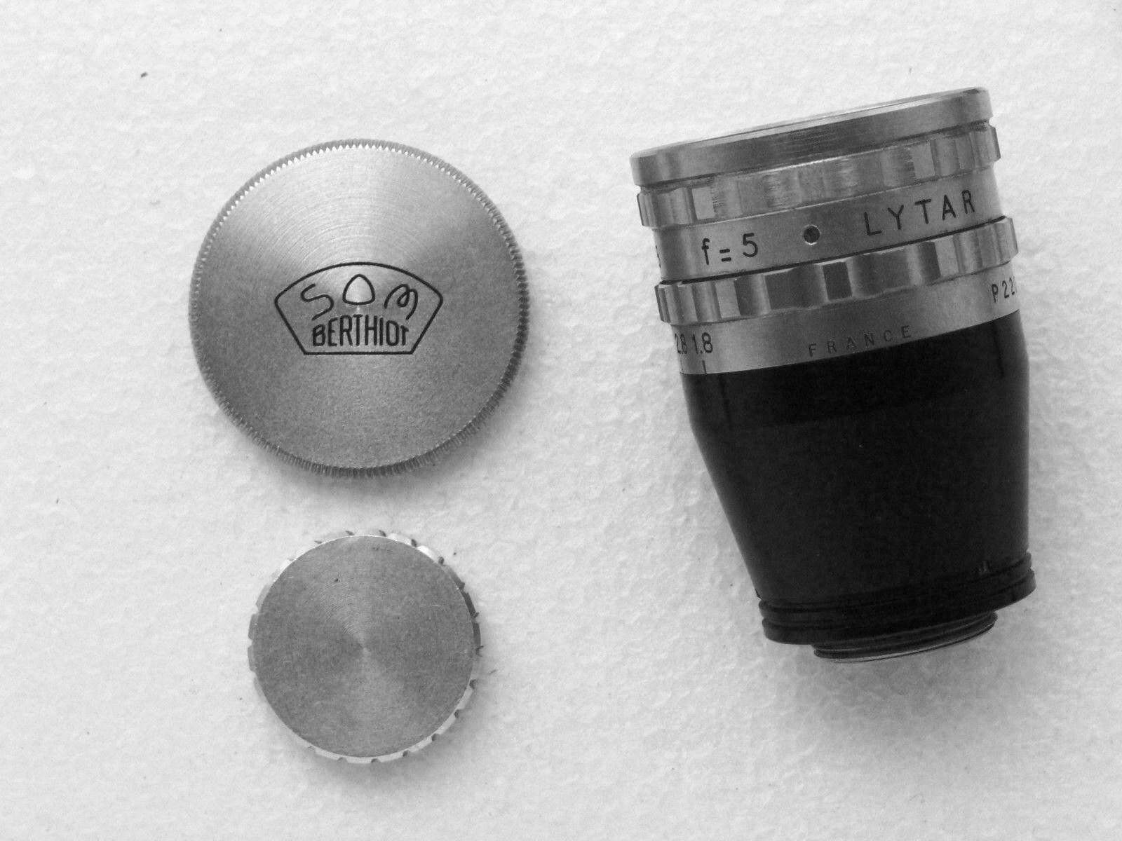

Die kürzeste Brennweite eines traditionellen D-Fassung-Objektives hatte ein Prototyp von Berthiot:
