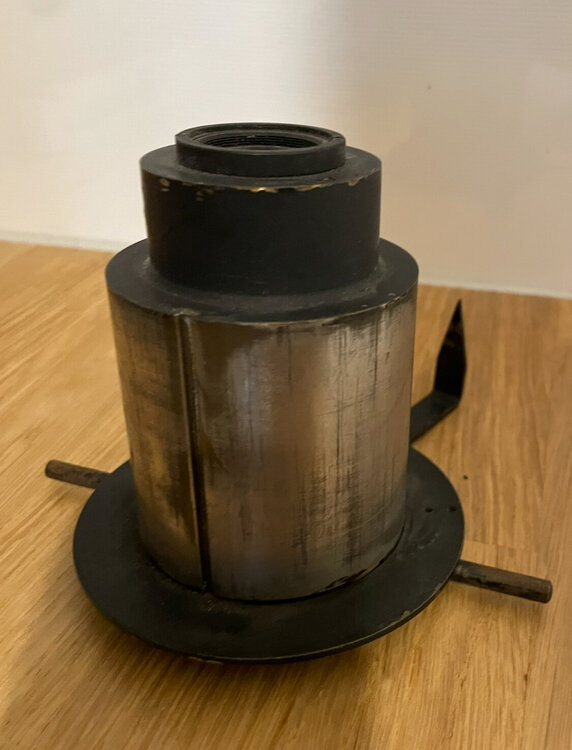

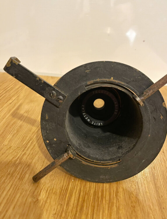

ich hab dieses Objektiv bekommen vor kurzem zusammen mit Crass-Zubehör. Das Objektiv ist eins für die Vergrößerer von Leitz (Focotar 1:4,5, 50mm). Auch nett. Aber kennt jemand diese Fassung?
Es ist möglich, dass es zu einer Oxberry Animationskamera gehörte (habe ich leider noch nie gesehen), zu Crass-Geräten jedenfalls nicht. Wisst Ihr mehr?
Danke!
Dann ist es etwas vielleicht komplett anderes? Für einen Fotovergrößerer kommt es mir wiederum ziemlich grobschlächtig vor, wäre natürlich auch denkbar.
@Film-Mechaniker Hast Du sowas schonmal gesehen?
Hat Crass mal das Bajonett gewechselt und das wäre für eine alte Kamera? Die Quellenlage bei der Firma ist ja … bescheiden. Also zu den Crasskameras ab den 1950ern passt es nicht. Es könnte natürlich für einen Projektor zum Rotoskopieren gedacht sein 🤔 Aber auch seltsam.
