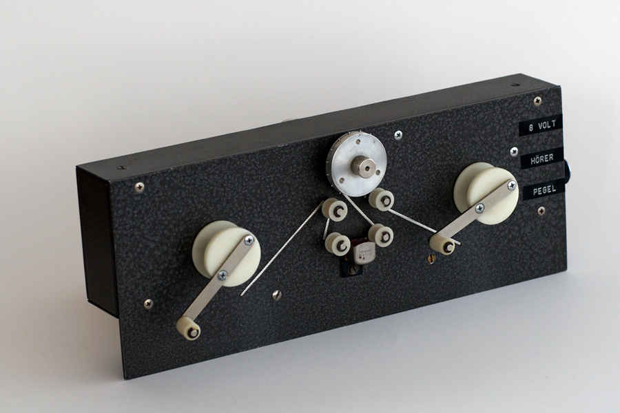

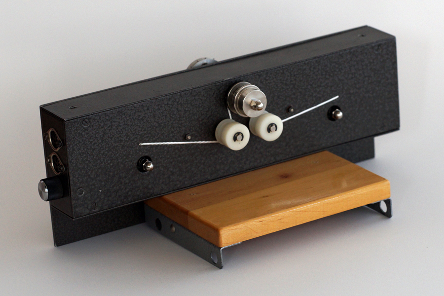

Mit dabei war auch noch ein Vertonungsgerät (s. Bilder)? Eine Beschreibung o.ä. fehlt. Ist Euch das Gerät bekannt? Ist das für 16mm Tonfilm o.ä.? Von den beiden Greiferrädchen (je auf Vorder- und Rückseite) ist das eine offensichtlich für den N8 Film, das andere aber hat bei den Zähnen einen mindestens doppelt so großen Abstand.
Kurios ist die Beschriftung! Sieht ein wenig selbstgemacht aus.

Das ist ein Laufwerk für Normal-acht-Film auf der einen Seite und Split-16-Magnetfilm (oder alternativ Normal-8-Magnetfilm) auf der anderen Seite mit Abhörmöglichkeit über Kopfhörer oder nachgeschalteten Verstärker. Damit ist ein lippensynchroner Schnitt möglich. Natürlich braucht man dann auch eine Möglichkeit zum Bespielen des Magnetfilms und eine zur synchronen Projektion, z. B. Siemens 800 Projektor bzw. modifiziertes Tonbandgerät wie Bröker (ich habe hier ein solches von DS-8-Filmtechnik). Also zu schade für Stummfilmer.
Wieso Filmspalter? Hab' ich da was überlesen? Ich denke, den gibt es gar nicht in Normal-acht, weil man dafür einfach das 16mm-Modell nimmt?

Zum Ton-Laufwerk:
Dann muss das Filmschneiden aber ein sehr leierndes Vergnügenn sein, denn das ganze Gerät wir ja nur über Handkurbel betrieben?!
Und den 16 mm oder 8 mm Film gab es dann bespurt mit einer Magnetbahn? Hat das einen Vorteil gegenüber reinem Tonband?

Stimmt, das leiert. Ist aber nicht schlimm, denn es geht nur darum, die Synchronität festzustellen.
Magnetfilm hat gegenüber unperforiertem Tonband natürlich den Vorteil, dass er mechanisch mit Film zu sychronisieren ist. Das erlaubt bequemen und perfekten Bild- und Tonschnitt, wie im professionellen Bereich lange Zeit Standard. Unperforiertes Tonband kann nur mit Magnetimpulsen auf separater Spur elektronisch synchronisiert werden, mechanischer Schnitt ist dann zwar möglich, aber äußerst unbequem.
Beides gibt es aus aktueller Fertigung von PYRAL. Der 16mm-Magnetfilm müsste in diesem Fall allerdings erst gesplittet werden.
Gebrauchtmaterial, fertig gesplittet, auf Spule kann ich ggf. liefern.
