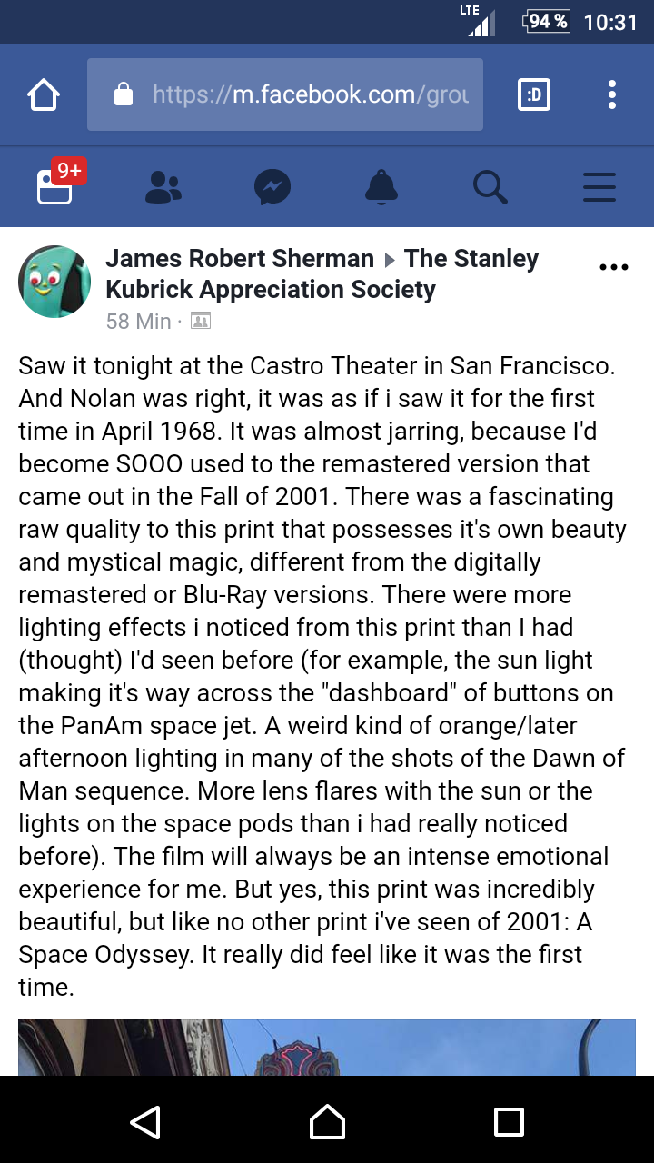

Der gezeigte Clip ist leider nicht geeignet zur qualitativen Beurteilung, nur als Beleg der Existenz einer Kopie. Dies posten sich gerne Menschen in facebook-Gruppen zu.
Ein Copyright auf die Clip-Abbildung hat die facebook-Gruppe m.E. nicht, sondern der Filmverleih.
