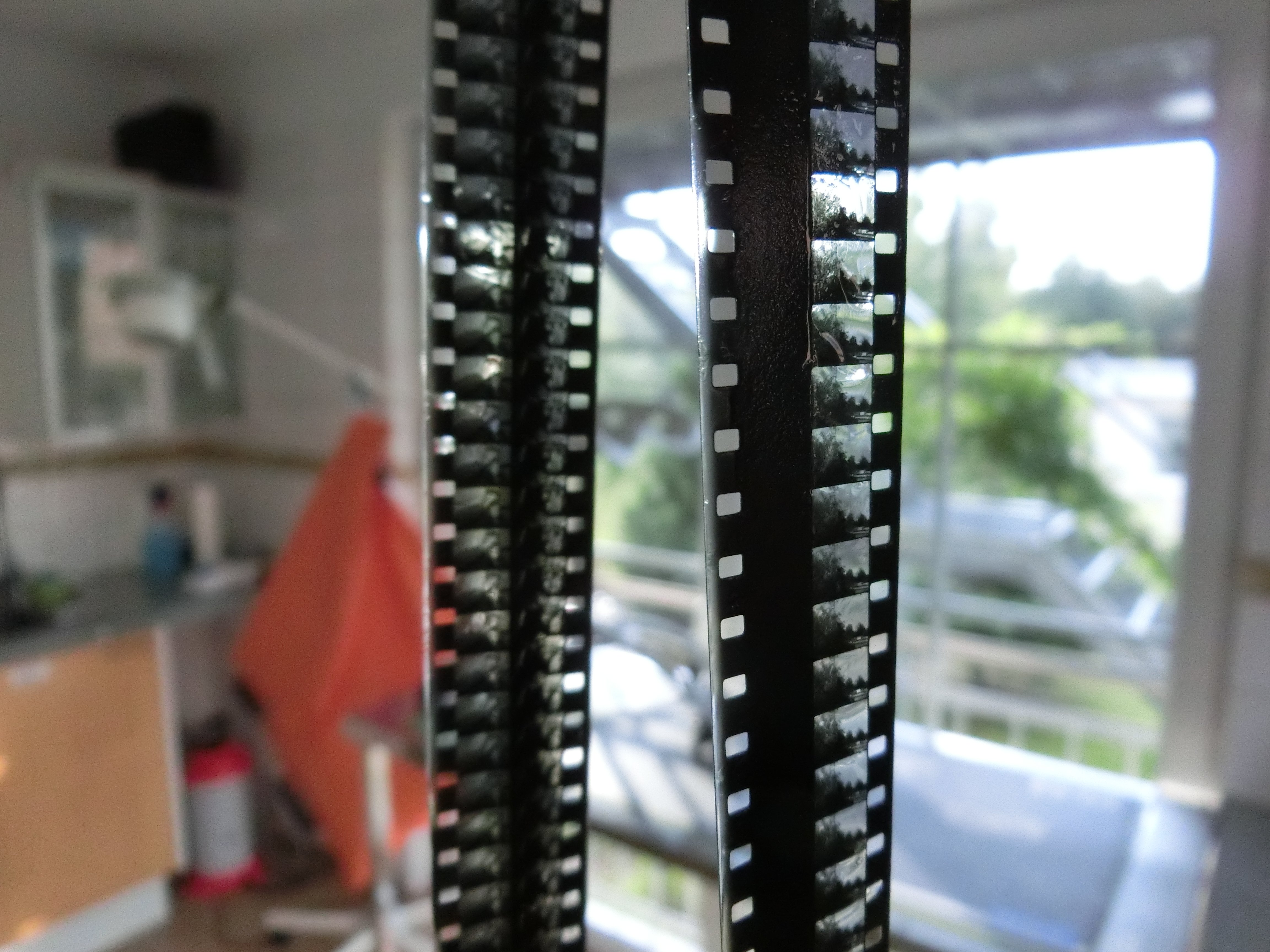

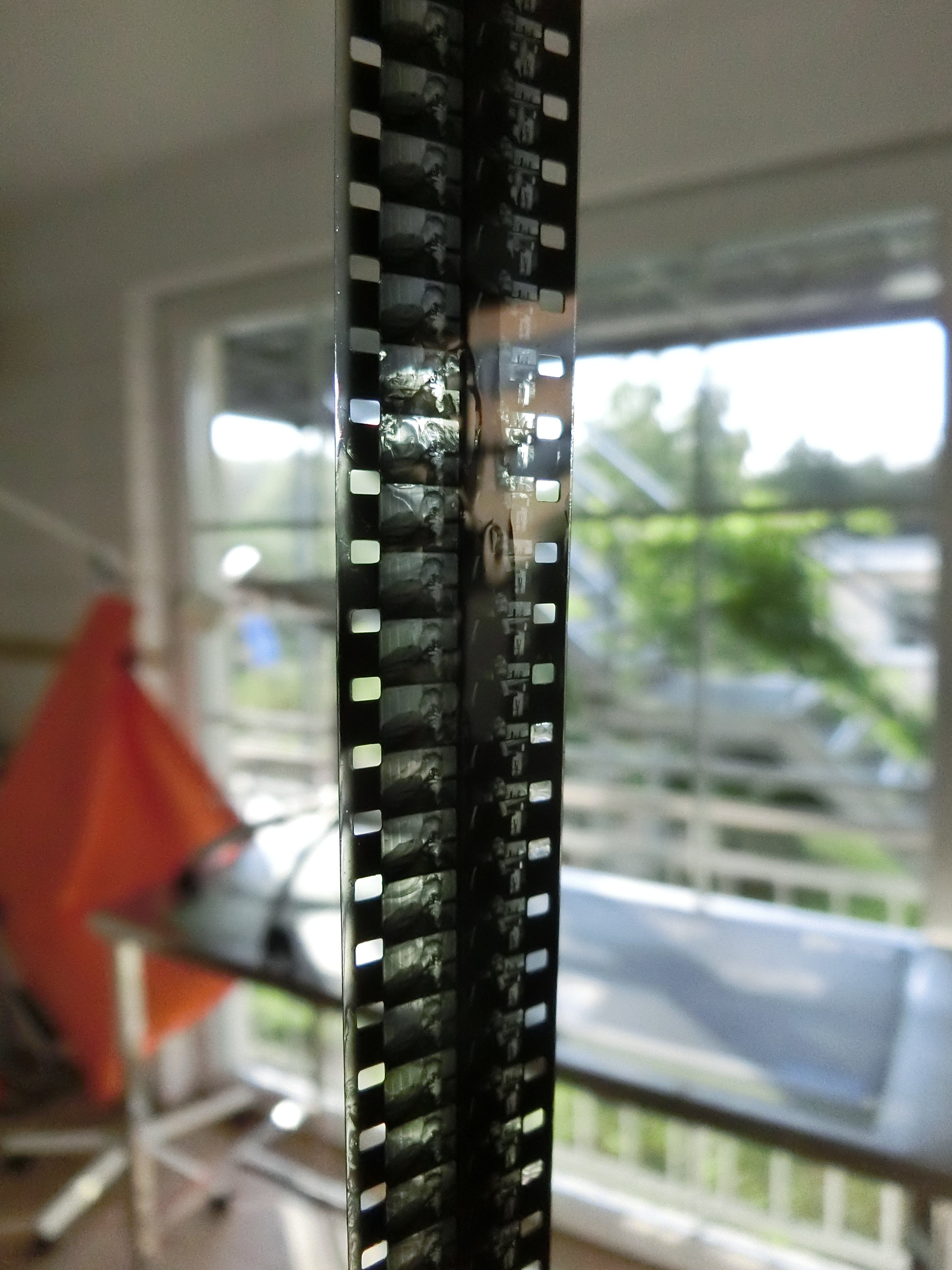

Hurra, ich habe mein Tetenal-Kit "verballert" für meine erste Rolle Doppel-8 Film! (Eine Hälfte Bolex, die zweite Beaulieu.Und es sind diesmal Bilder da! Sicher der schlechteste SW Normal-8 Film aller Zeiten, aber, immerhin...diesmal nicht nur Vorspann ? BILDER! Ist das ein tolles Gefühl!
Leider kann ich die Testaufnahmen noch nicht anschauen und beurteilen, da ich den Splicer aus Russland noch nicht habe. Es sind sehr viele Fehlbelichtungen zu sehen, keine Ahnung, welche der beiden Kameras das war, auf jeden Fall einige Überbelichtungen. Na, das werde ich dann später beim Auswerten sehen. Auf jeden Fall eine wertvolle erste Übung.
