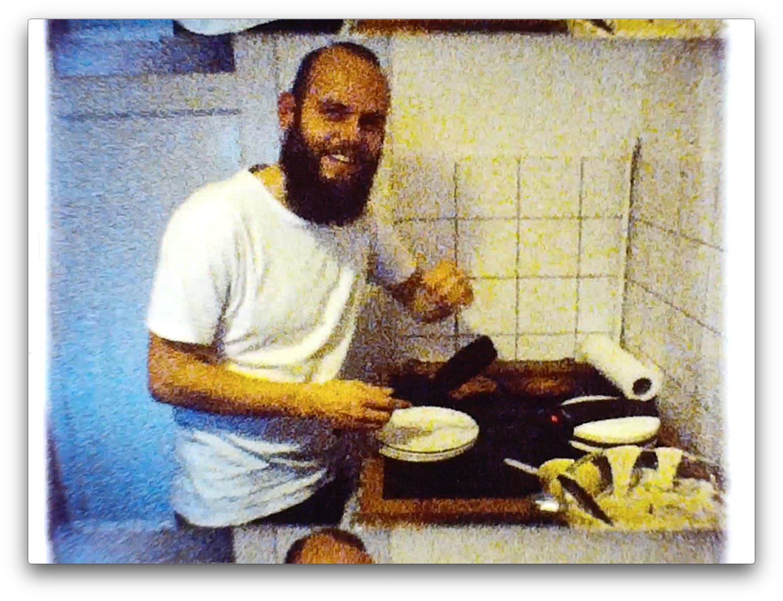

ich hatte neulich (ansonsten verfallendes) Geld bei Amazon.com (USA) auzugeben und habe spontan den Wolverine Moviemaker (die Version, die auch bis 120m Spulen kann) erworben und mir von meiner letzten Reise nun mitgebracht.
Nur soviel: Er ist das Grauen. Ich kann beim besten Willen nur Abraten. Er ist nicht nur wirklich ein Filmschredder (Kratztest steht noch aus, aber man sieht mit bloßem Augen, dass der Film an mindestens sechs Stellen vollflächig (und teils beidseitig) aufliegt und unter starkem Zug steht. Auch das Ergebnis ist unfassbar mies, vor allem, sobald ein wenig ansonsten hübsches Korn im Spiel ist.
Hier mal ein Screenshot (1:1) meines ersten Scanversuches eines 500T-Prints. Die Einstellungen waren (wie in diversen Nachbarforeneinträgen empfohlen) Exp. +0.5 und Schärfung auf LOW (aus gibt es nicht).
Kann man erahnen, wie furchtbar das aussieht, vor allem als Bewegtbild dann?
Nicht nur die matschigen Wurmartefakte, auch kommen Hauttöne ständig knallgelb, bis ins clipping getrieben.
Ich wiederhole: Finger weg. Mal sehen, was ich mit dem Ding nun anstelle...
(Click für 1:1-Darstellung)

Ich möchte wetten, die die sich das kaufen sagen dann "naja, ist halt alter Film, da kann man nicht mehr erwarten."
Wenn ich mal ein Gerät mit nicht-abschaltbarem Runzelkorneffekt brauche, melde ich mich. ?

Also Friedemann, ich weiß gar nicht was Du hast. Van Gogh hätte das sicher sehr gefallen ?
… duck und weg!

Je genauer ich hinsehe, desto größer wird das Grauen. Das "Objektiv" des Wolverine ist ein simpler Zweilinser (ob Glas oder Kunststoff weiss ich noch nicht), und es hat mit etwa 7mm eine völlig ungeeignete Brennweite. Das Filmbild eines Super 8 Bildes leuchtet nicht einmal die Hälfte des (ebenfalls winzigen) Sensors aus. Wenn ich richtig gerechnet habe, werden nur etwa 500x700 Pixel genutzt — der Controller croppt den rest weg und verdoppelt dann einfach die Pixel (und das Rauschen).
Eine Extraktion von echten Einzelbildern ist mit diesem Controller nicht möglich — die Bilder landen direkt im Buffer eines MP-Encoders, der das aufgepumpte Rauschen (aus einem Pixel werden vier mit gleichem Wert) dann encodieren soll. Sollte der eingesetzte Chip Rauschunterdrückung beherrschen, würde sie spätestens hier scheitern.
Auch der Bildstand ist eine Katastrophe, da der Schlupf der aufnehmenden Spule viel zu gering ist und der eingesetzte Motor permanent zieht, nur gebremst von den starren Umlenkhebeln.
Man hätte dieses Gerät gesetzlich verbieten sollen...

vor 21 Stunden schrieb F. Wachsmuth:
Hier noch zum Vergleich, was die DSLR in dieser Szene sieht. Unbearbeitet, nur abfotografiert gegen die Schreibtischlampe.
Das schaut ja um Welten besser aus als die Abtastung von dem "Wundergerät". Interessant auch die Rezensionen bei Amazon: Ich sehe nur 8% mit einem Stern, 25% mit 4 Sternen und 55% mit 5 Sternen und 8% mit 3 Sternen. Daraus könnte man schliessen, dass das Gerät gar nicht schlecht wäre.
