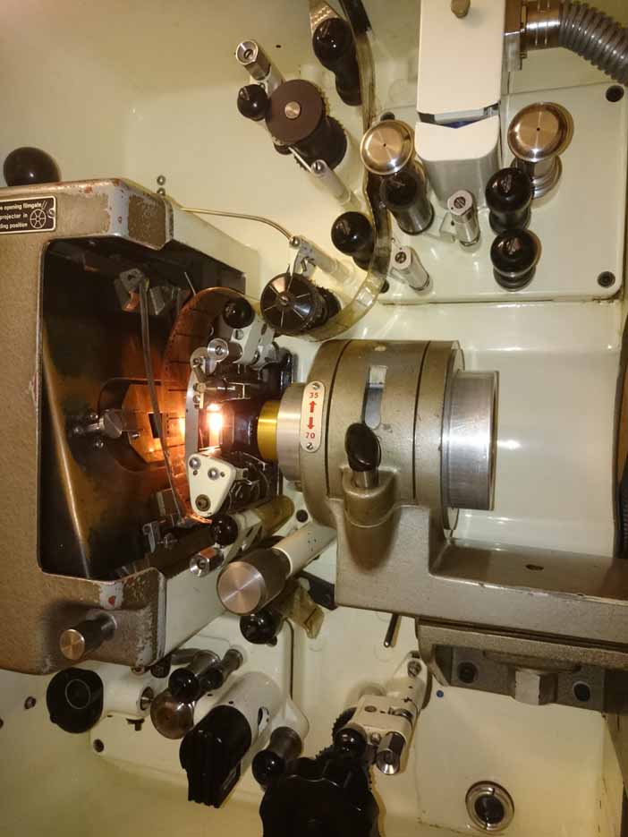

Die Drehung des Magnettongeräts am DP70-Projektor um 180 Grad und Einbau am Ort des 35mm-Lichttongeräts gucke ich mir zur Stunde an. Abstand Höhenmass der Bohrlöcher beim Magnettongerät 14 cm und beim Lichttongerät 13 mm, Abstand Breitenmass der Bohrlöcher 17cm bei beiden: hier passt es. Evtl. passt auch der Filmweg vom Bild-Tonabstand.

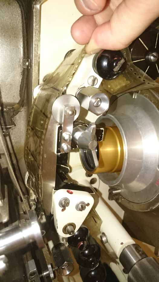

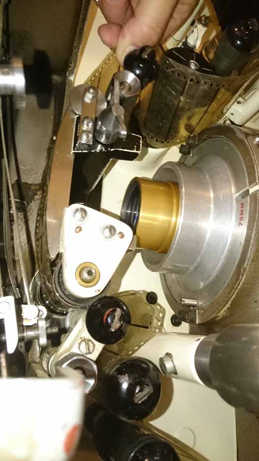

Eingelegt ist ein Stück Breitfilmrest der aktuellen Schnittbreite von ca. 67,5 mm: Fräst man für dessen Wiedergaben den Silberstahl-Schlitten um 2 mm ab, ist es simpel, die zur Filmführung und seitliche Bildberuhigung gedachten beiden "Einlaufröllchen" auf eine Filmnreite von 68mm oder 67mm einzustellen.
Am Auslauf des Bildfensterschlitten läuft der Film in gleicher Umbiegung auf eine Schaltrolle üblichen Durchmessers, aber mit anderer Zahnteilung: hier mit 4-Perf-Schaltschritt.

Ein grober Vorgriff zwar, aber man erkennt ein wenig mehr, glaube ich. Eingelegt ist Filmmaterial der Breite 67,5 mm.
(Auf dem hiesigen DP70-Projektor No. 4, weil er nicht mehr schön aussieht, könnte man nach Lust bohren und fräsen, wenn ein Projekt absehbar ein Ergebnis erwarten liesse. Die Bildwerfer-Type ist einfacher umbaubar als andere Projektortypen, scheint mir.)
