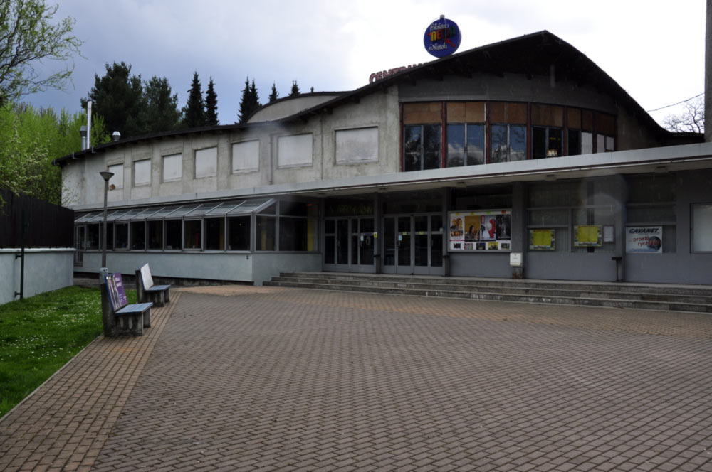

Alles ist startklar in Varnsdorf.
Das Neisse Filmfestival und CENTRUM PANORAMA stemmen das Projekt mit Verve.
Eine Darstellung aus Sicht der Kinomacher, wie sie sich das alles vorstellten, erträumten und nun realisierten:
Check our webpages http://www.centrumpanorama.cz/. I add slider with 40 images of festival films and add photos of our cinema to invitation (http://www.centrumpa...echnologie.html)

Ich habe das vergangene Wochenende in Varnsdorf verbracht, weil ich Seitens der Betreiber und Festivalveranstalter gebeten wurde, gemeinsam einen Blick auf das technisch erreichte zu geben.
Der winterliche Eindruck der Landschaft war ja relativ trist, jetzt aber, wo das Grün zurückkommt war die Fahrt an einem sonnigen Tag eine Freude.
Das, was sie beiden in Eigenarbeit über die letzten Wochen erreicht haben, ist schon erstaunlich. Letztendlich mußten sie auch feststellen, daß ich mit meiner Behauptung, eine "funktionierende historische Projektionsanlage reicht nicht aus", Recht hatte, als ich sagte, es muß wohl alles von Grund auf an rekonstruiert werden. Und so war es dann auch, mehrere Wochen jeden Tag bis in den Morgen hinein, waren mechanische und elektrische Arbeiten zu machen, und ganz fertig ist es noch nicht.

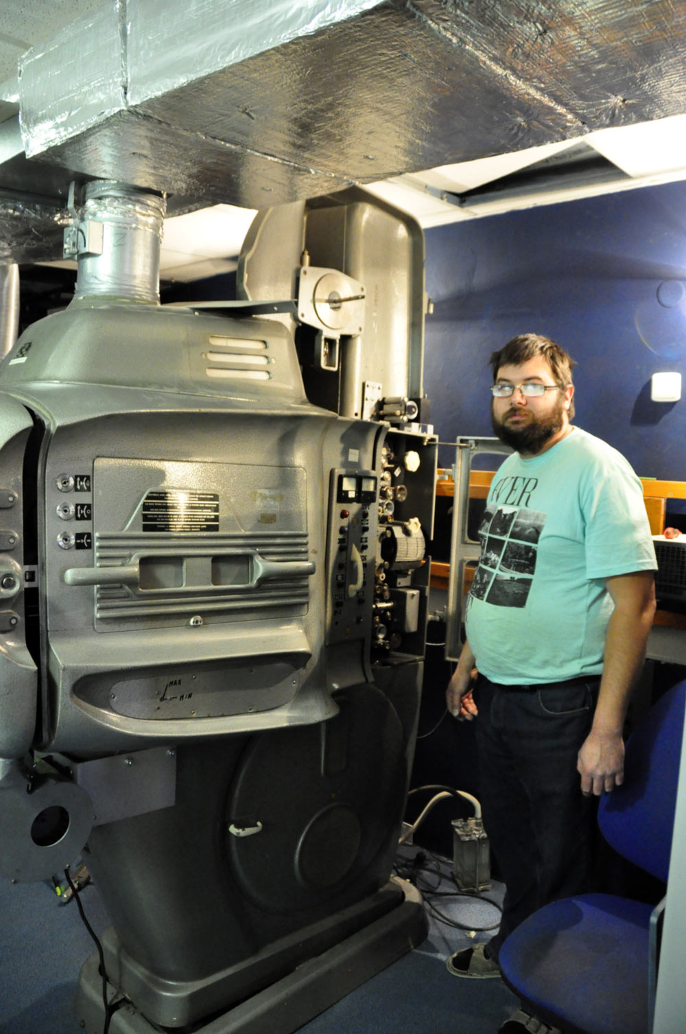

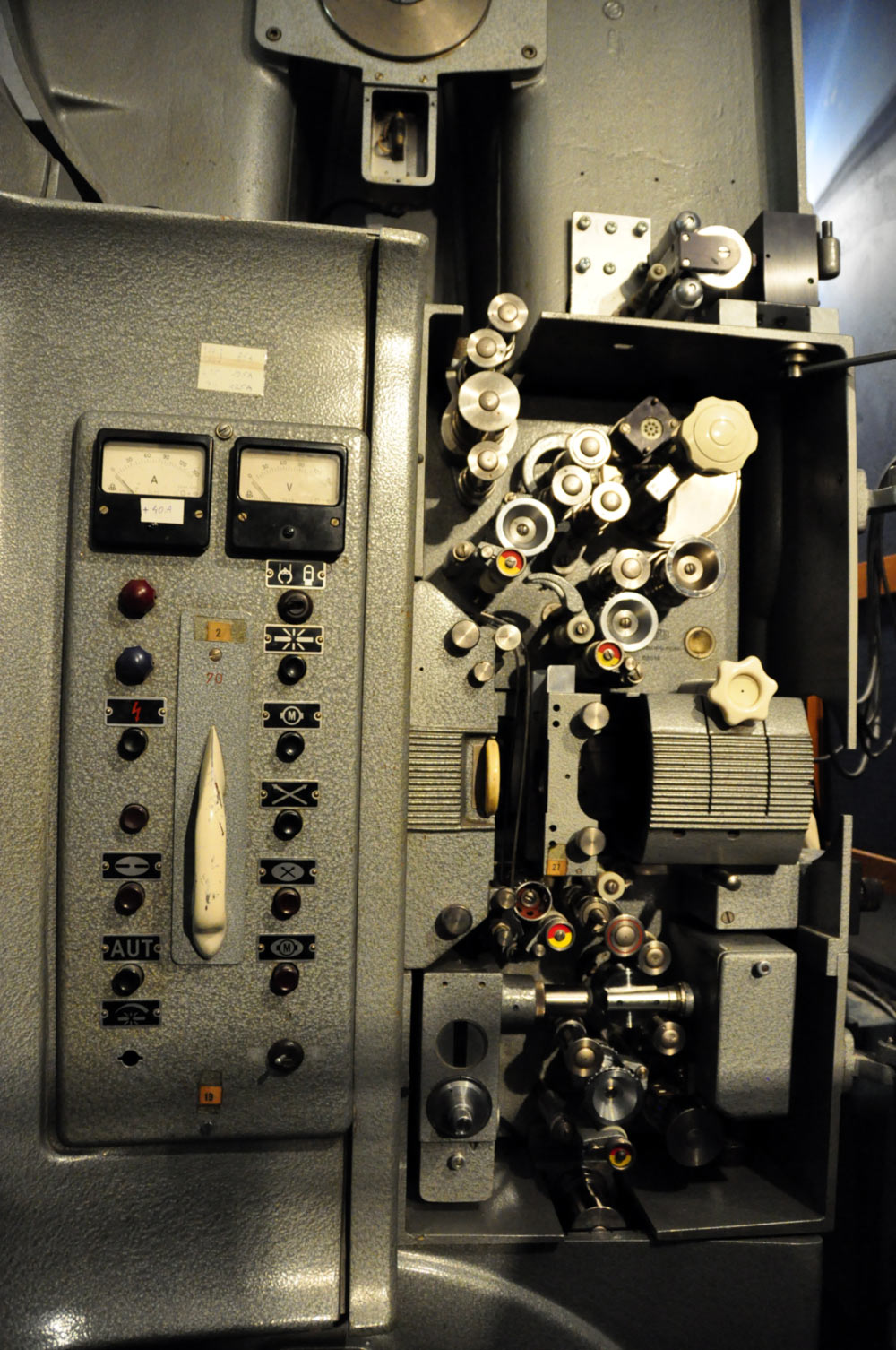

Die verwendeten UM 700 sind, wie ich wohl schon einmal schrieb, relativ späte Vertreter der 70 mm Maschinen, herausgekommen um 1967. Die Ingenieure haben sehr gute Arbeit geleistet, und einen schönen Projektor zustande bekommen.
Pavel II an der Bildtonmaschine
Alle Formate sind spielbar:
Mittlerweile ausgestattet mit Bildfenstern für verschiedene Schrumpfung, sowie dazu passenden Zahnkränzen, ergeben sich erhebliche Vorteile gegenüber der ach-so-beliebten Philips Maschine, die eben ein nie vollendeter Prototyp geblieben ist. Vom Aufwand her, wäre die Betriebsbereitstellung beider Anlagetypen mit gleichem, sehr großen Aufwand, verbunden.
Der Ton benutzt die Tesla Magnetvorverstärker mit Siliziumtransistoren, es gab auch Karten mit Germanium. Die erzielten Ergebnisse sind hervorragend, und durch Nachrüstung des Gestells mit Patchfeldern und Frequenzsplittern lassen sich zusammen mit den Dolby Rahmen und Karten alle erdenklichen Magnettonfilmarten abspielen.
Als B-Kette dient die D-Kinoanlage. Die alten Tesla Endverstärker und Lautsprecher sind nicht mehr in Nutzung. Das Kino hat 5 neuere JBL 2 Weg Kombinationen mit Bildwandkorrektur-Horn.
Die Meopta weist doch zu viele Vorteile auf, so daß sie eine gute Wahl zu sein scheint. Aber der Projektortyp ist eigentlich nebensächlich, solange Menschen mit dem nötigen Verstand damit arbeiten.

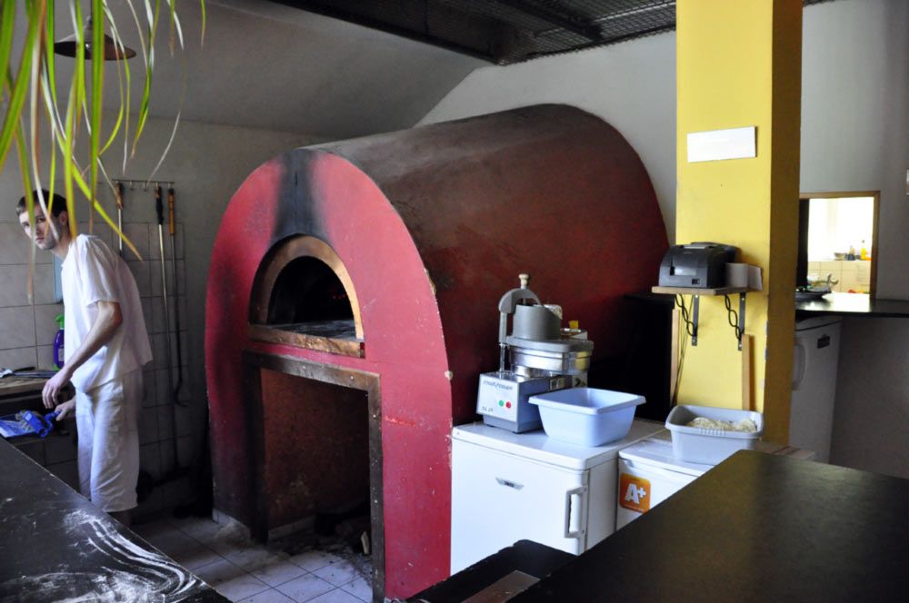

Für die guten Pizzen wird nicht mit einem Elektroofen gebacken, sondern auf feuerbeheiztem Stein, mit Buchenholz.
Für uns deutsche Großstädter ist das fast wie früher. Die Pizzen liegen unter / um 3 EUR. Biere (Staropramen 10° und 12°) vom Faß gibt es für etwas unter 1 EUR, der halbe Liter versteht sich.

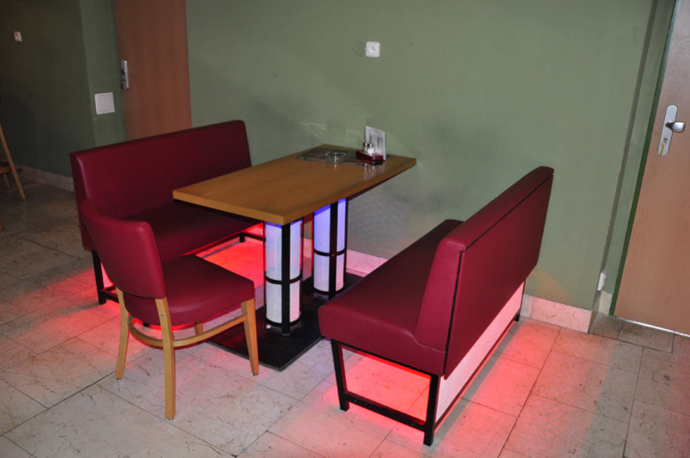

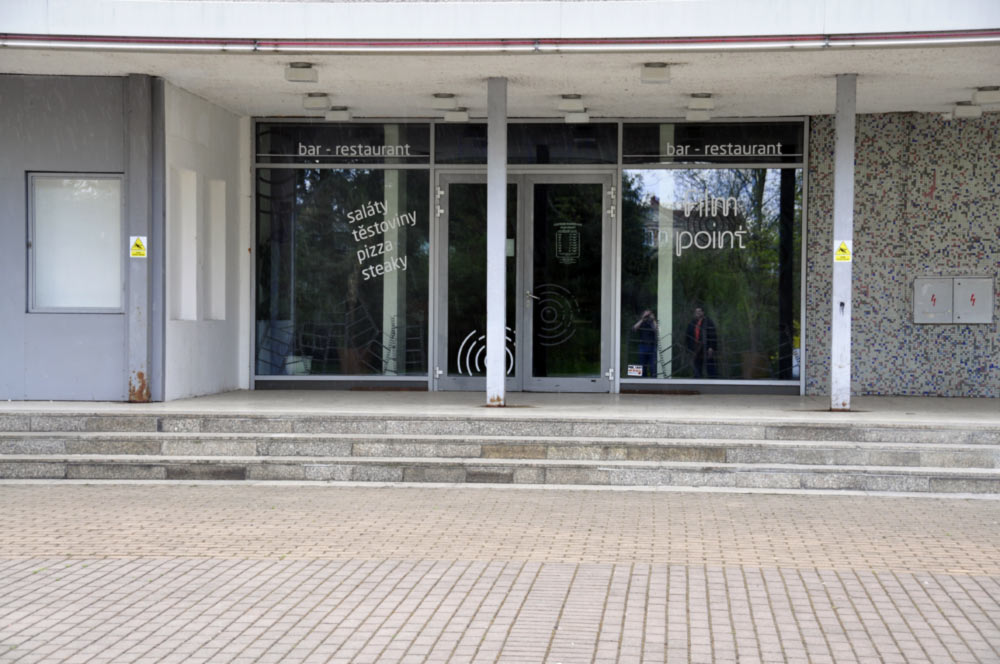

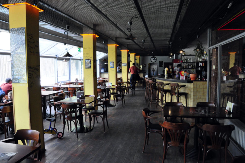

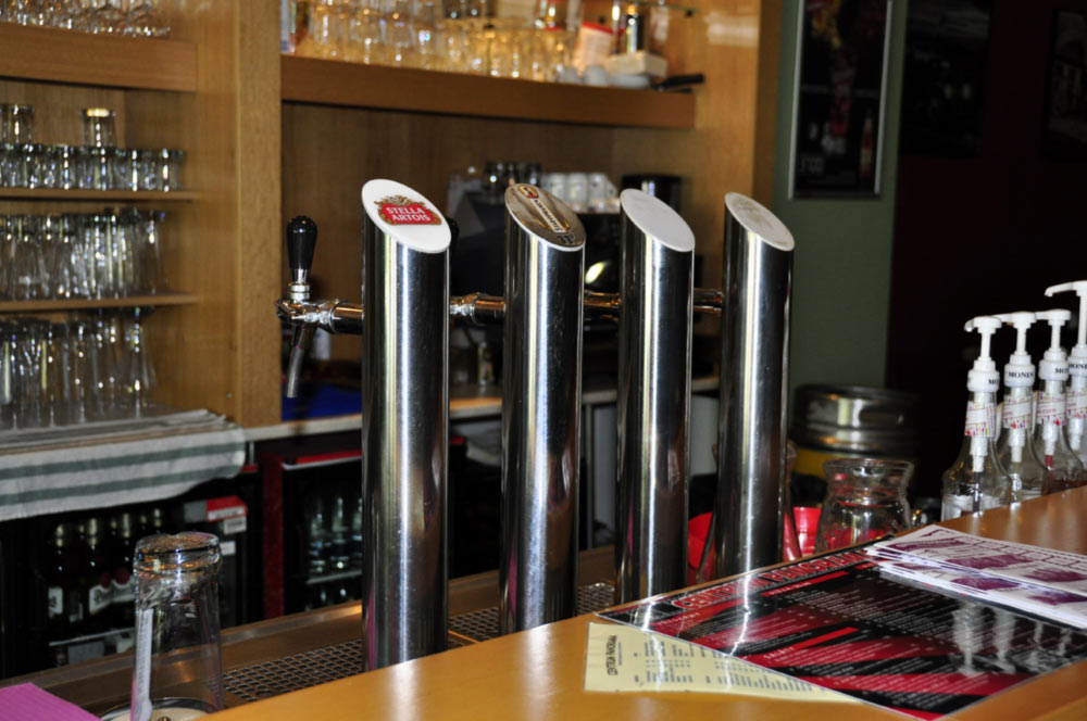

Die nett gestaltete Film-Point Bar lädt zum Verweilen ein:

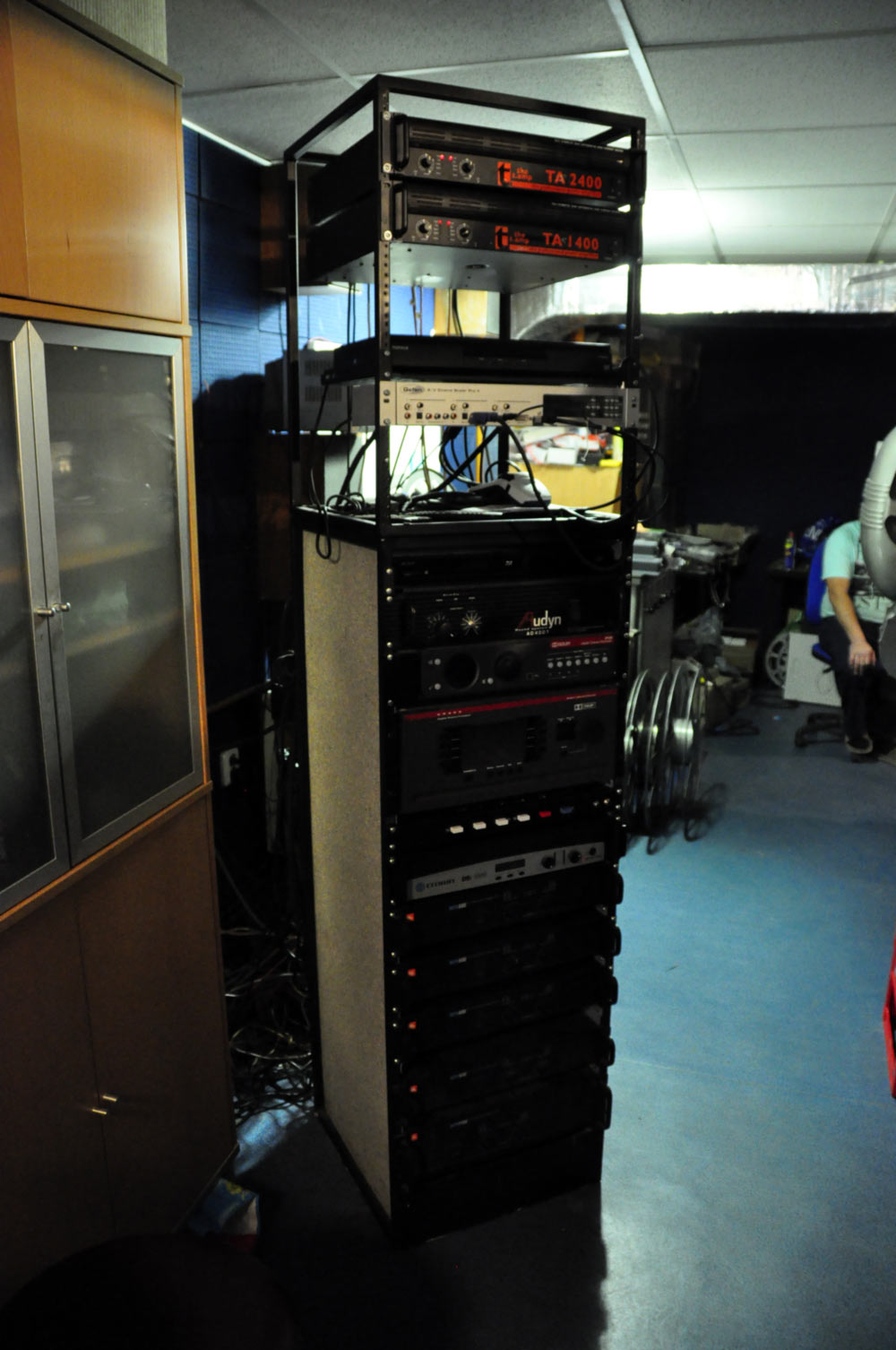

Als Frontsysteme sind 5 JBL 2 Wege Systeme mit aktiver Weiche bei 800 Hz verbaut, diese Teil der Endvestärker von JBL.
Als Woofer dienen 3 JBL Doppel 18", so weit weiß. Allerdings hat der CP 750 kein Tiefpaßfilter, so daß die Tiefbaswirkung sehr stark vom Signalangebot abhängt, wünschenswert wäre eine begrenzung bei 80 - 100 Hz.

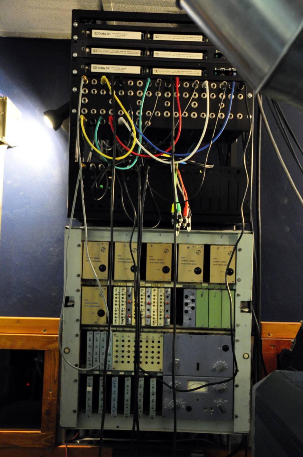

Der Signalweg geht über die Magnettonverstärker aus dem Hause Tesla direkt auf das Patchfeld. Mit den MTVV Kasetten konnten wir ca 14-15 KHz flat erreichen, was wohl die Grenzfrequenz des Magnettonsystems mit steifem Azetatträger ist. (Rosa Rauschfilm, Neu/ ungespielt NOS).
Von dort geht es direkt auf das Patchfeld, wo wahlweise über die Dolby Rahmen mit A oder SR Karte und/ oder die Saalregler Schaltstelle gepatched werden kann. Ferner können Tief-/ Hochpaßfilter zur Erzeugung der Split-Surround und Basseffektgruppe eingeschleift werden.
Von da aus geht es zum Analogeingang des CP 750, der als Equalizer benutzt wird. Die Surround Rear Kanäle sind umschaltbar und werden auf die inneren Kanäle geroutet, was extern geschehen muß, da diese Billigkiste eben (noch) keine 5 Kanal Front unterstützt. Man muß dann auch eine andere Konfiguration laden, ohne die sonst eingestellte Verzögerung für die Surroundkanäle.

Als 70 mm Projektoren sind 2 UM 700 Maschinen des Herstellers Meopton vorhanden, beide haben horizontale Xenonblöcke, in denen 6,5 kW Digitalkinobrenner eingesetzt wurden. Maximal bis ca. 8 kW belastbar.
Für geschrumpfte Filme stehen Filmbahnen mit passender Breite zur Verfügung und ein Meßschieber. Damit ist dann der horizontale Bildstand gut, was mit der Bahn für ungeschrumpften Film nicht der Fall war.
Die Projektoren besitzen die obligatorischen Zerrlinsen, um das runde Lichtfeld der Lampe dem breiten Bild des 70 mm Films anzupassen, ferner eine Bildfensterlinse, die den Ausleuchtgang der gekrümmten Bildführung auf der Bildwand anpast.
Als Projektionsobjektive dienen Jsco T-Kiptagon aus 1976, mit ca. 65 mm Brennweite. (Wie auch im Projekt des VEB FTT für Güstrow: Diese sind BRD Import, und nicht nachbeschaffbar! :mrgreen: )
In vergleichender Projektion mit einer moderneren Curved Screen Optik des gleichen Herstellers aus den 2000ern, erwiesen sich diese als fast gleichwertig. Die modernere Optik schien etwas mehr Kontrast zu haben, während das T.Kiptagon die bessere Schärfeverteilung in diesem Theater bot. Insofern kein echter Sieger feststellbar, 2 mal zweiter Platz.
Filmschonung wird gut erreicht, die Maschinen haben gesteuerte Aufwicklungen mit eigenem Motor, die gewichts- und Filmzugabhängig arbeiten. Auch die Abwicklung ist gesteuert.
Die Spulentrommeln (an der Maschine im Bild ist der Deckel während der Tests abgenommen worden) fassen größere Filmspulen, als bei den westeurop. Mascxhinen. Es lassen sich je 2 Transportspulen im Projektor unterbringen. Die Laufzeit der Kohlestäbe wird im Prospekt mit 70 Minuten bei 150 A angegeben, was auch das Spiel einer solchen Doppelrolle ermöglicht hätte.
Schärfe und Bildkadrierung sind vom Kontrollplatz im Sweetspot des Saals aus steuerbar, wie auch Tonwiedergabe und Licht/ Vorhänge. Eine Scharfstellung vom BWR aus ist ja bei Breitfilm kaum möglich, für optimale Einstellung muß man ja aus dem Saal heraus steuern.

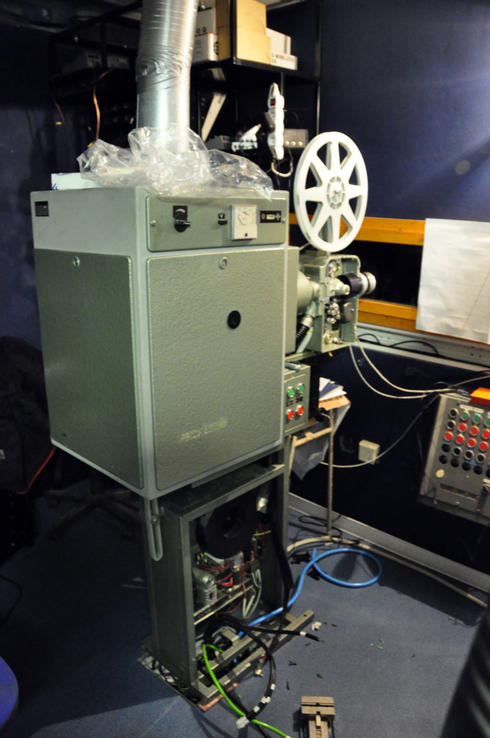

Zur Projektion von 35mm Film dienten 2 Meopton 5 Maschinen mit 4kW Xenonblöcken und 1800 m Spulen.
