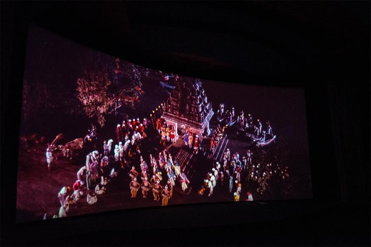

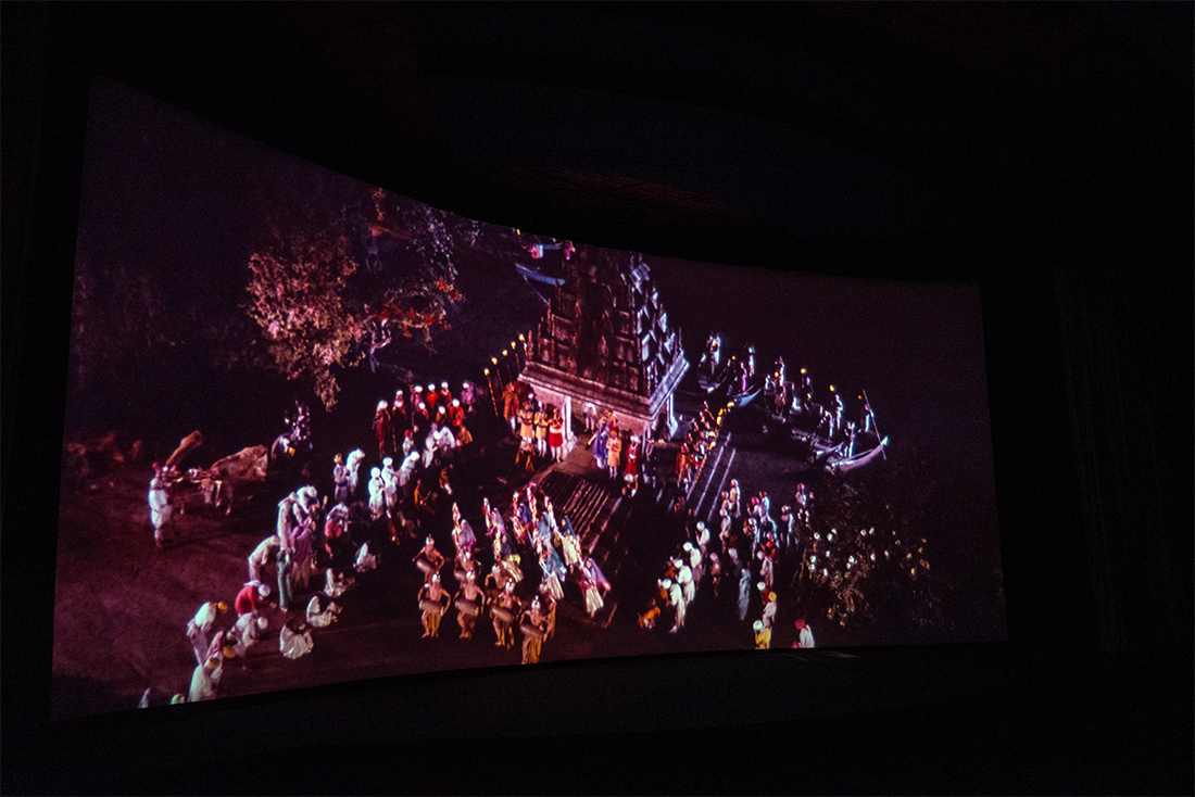

Bisher wurden Glasfilter (etwa der Filter "1492" von Clemens S. aus Krls., den auch ich dankend von ihm einst erwarb), direkt vor die Austrittslinse gehalten, um geringfügig gefadete Eastmancolor-Kopien etwas im Rotstich abzumildern. Der Filter war vom Spektrum her perfekt berechnet für einen Kompromiss der gering gefadeten Prints, ohne den Weiss-Anteil wesentlich zu verfälschen.
Das CENTRUM PANORAMA (als Schmiede der "Reanalogisierung", wie ich es positiv empfinde), hat anstelle einer einzigen homogenen Glasfläche im Lampenhaus (denn diese würde unter Hitze springen) eine Art Gitterkonstruktion aus Dutzenden kleiner, etwa je 15mm an Breite messender Glasplättchen installiert. So können Verluste an die Projektionsoptik, die durch Filter in der Regel Verluste zeichnen, vermindert werden.
Natürlich darf man keine Wunder erwarten! Aber bei einem Titel wie EISSTATION ZEBRA erwies sich eine frühere Projektion mit dem Cyan-Filter (damals im DFM Fft./Main - wobei der Filter noch vor der Optik hing) als so hilfreich, dass unbedarfte Gäste dachten, dass farblich alles in Ordnung sei.
Bei sehr vielen anderen, stärker gefadeten Filmen aber kommt eine solche Filterung zu spät. In diesem Falle verschiebt sie das Spektrum nur nach Weiss-Grau und nimmt deutlich die Dichte. In solchen Fällen empfiehlt es sich, die Sonne am Bildfenster zu vergrössern (auch bei Kopien mit Randunschärfe ein probates Mittel) bzw. dadurch die Leuchtdichte zu senken.

Wittner hat auf seiner Seite selbst gut beschrieben was das Filter kann - und was es eben auch nicht kann!
http://www.wittner-c...vorfu/5002.html
Ich wollte z.B. meinen Querkopf oder meinen Petit Baigneur nicht ohne Filter ansehen müssen.
Aber eben, wie Wittner das auch beschreibt, zaubern kann das CRF nicht.
Also keine Wunder erwarten - sich aber freuen, wenn orange / rötliche Filme plötzlich wieder ohne Augenschmerzen angeguckt werden können :smile:

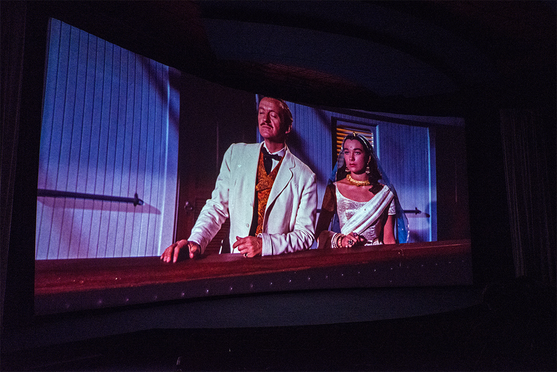

Ich meine aber das Filter war bei LoA, der irgendwann vorher in meiner 237 min Kopie lief (mitgestopt). Kann mich aber irren.
Die Kopie ist die Schönberger Kopie, die einige Jahre zuvor tatsächlich aus Düsseldorf erworben wurde. Lizenzen von Warner, 120 DM.
Das Filter war nicht vom Wittner, sondern aus Karlsruhe bezogen. Bwi Wittner gabs andere, weniger wirksame.
Und die Wirkung? Sehr, sehr zweifehaft, sogar kontraproduktiv. Wie mir durch eine erfahrene Photographenmeisterin mitgeteilt wurde, war die Blaufärbung der Weißwerte unerträglich. Der menschliche Sehmechanismus nimmt Weiss als Bezug, und selbst geringe Verfärbungen stären mehr, als die gefadete Farbe es tun würde. Denn das Rot blendet das Gehirn nach einiger Zeit aus, die verfärbte Weißpunktwiedergabe nicht.
Ich habe dann auch nie wieder solche Filter benutzt. Weil sie idR sinnlos sind und die letzten Kontraste töten,neben den beschriebenen Problemen.

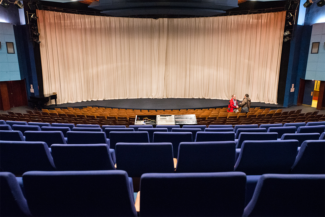

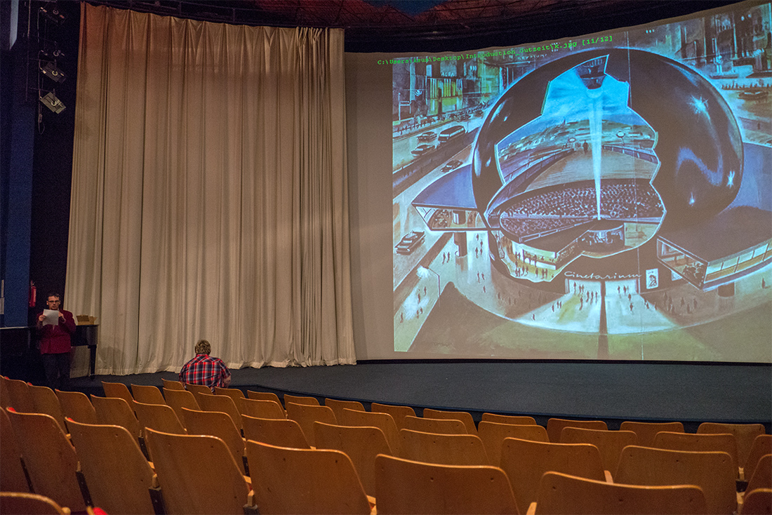

So, nun im Zug gen Varnsdorf finde ich endlich die Zeit noch ein paar Zeilen zur 10. Ausgabe des 70mm-Filmfestivals "KRR!" in Krnov (vormals Jägerndorf) zu verfassen.
Vorneweg, ich war das erste mal vor Ort, ich hatte also keine Vergleichseindrücke aus Krnov aus vorherigen Jahren.
Am Freitag, 17.04. am Kino angekommen überwiegen die positiven Eindrücke: schmuckes Kino (könnte gut zum "Zuckerbäckerstil" der Stalinallee in Ostberlin passen - kann man aber auch kitschig finden), interessante Projektorenausstellung im gesamten Kinogebäude, profesionelle Organisation (Ausgabe Festivalpass, Tickets, etc.), irgendwie stellte sich sofort ein heimeliges Ambiente ein.
Aber wozu waren wir hauptsächlich nach Krnov gefahren? Um Filme zu sehen, vom 70mm-Filmbandoriginal. Und genau in diesem Punkt muss (für mich persönlich) ein Festival überzeugen. Atmosphäre, Catering, das ist alles "nice to have", aber erst wenn das Saallicht runterdimmt "geht's an's Eingemachte!".
Also, ran an den Speck: Den Reigen eröffnete ein Blowup von "Le Grand Bleu", von vielen geliebt - von einigen gehasst. Ich zähle mich eher zur zweiten Gruppe, die Musik von Serra ertrage ich eigentlich keine 30 Minuten... Aber ich versuche mich mal in der Aufzählung von Fakten:
- Begonnen wird jede Vorstellung vom (in Blickrichtung der Bildwand) Projektor außen links. Dieser zeichnet sich hauptsächlich durch folgende Merkmale aus:
(Achtung, es folgt eine schonungslose Aufzählung)
- schlechter Bildstand in alle Richtungen
- ein quittengelbes Bild, vmtl. wg. des Spiegels
- miserable Schärfe und mäßiger Kontrast generell (sah alles super matschig aus, selbst wenn es der Vorführer mal schaffte richtig zu fokussieren)
- katastrophale Gleichmäßigkeit der Schärfe, maximal die Bildmitte war leidlich scharf (s.o.!), der Rest soff gnadenlos ab
- unpassende Bildmaske: auf dem unteren Kasch landete ein Großteil des Bildes, am oberen Rand dafür ein fetter "Trauerrand", links und rechts leidlich passend
- Magnetton Dolby A ohne wirkliche Höhen, dafür stark mittenbetont. Klang verdächtig nach alter CAT92 im MPU-1...
- Ausleuchtungsgleichmäßigkeit auch mangelhaft, aber darüber würde ich mich nicht beklagen wenn der Rest halbwegs stimmig gewesen wäre!

Doktor Schiwago: Rötliche Kopie, Schärfe durch Blowup nur mittelmäßig, aber doch besser als Goya, Zwischendurch hatten sehr wenige Szenen Ungebungsgeräusche um 180 Grad phasenverdreht.

Hello Dolly: recht rotstichige Kopie mit sehr guter Schärfe.

Gut fotografiert wie immer. Achtung aber bei den Perspektiven: auf Fotos wirken Bildwände stets kleiner als von Angesicht zu Angesicht. Aber das kennen die meisten ja bereits.
