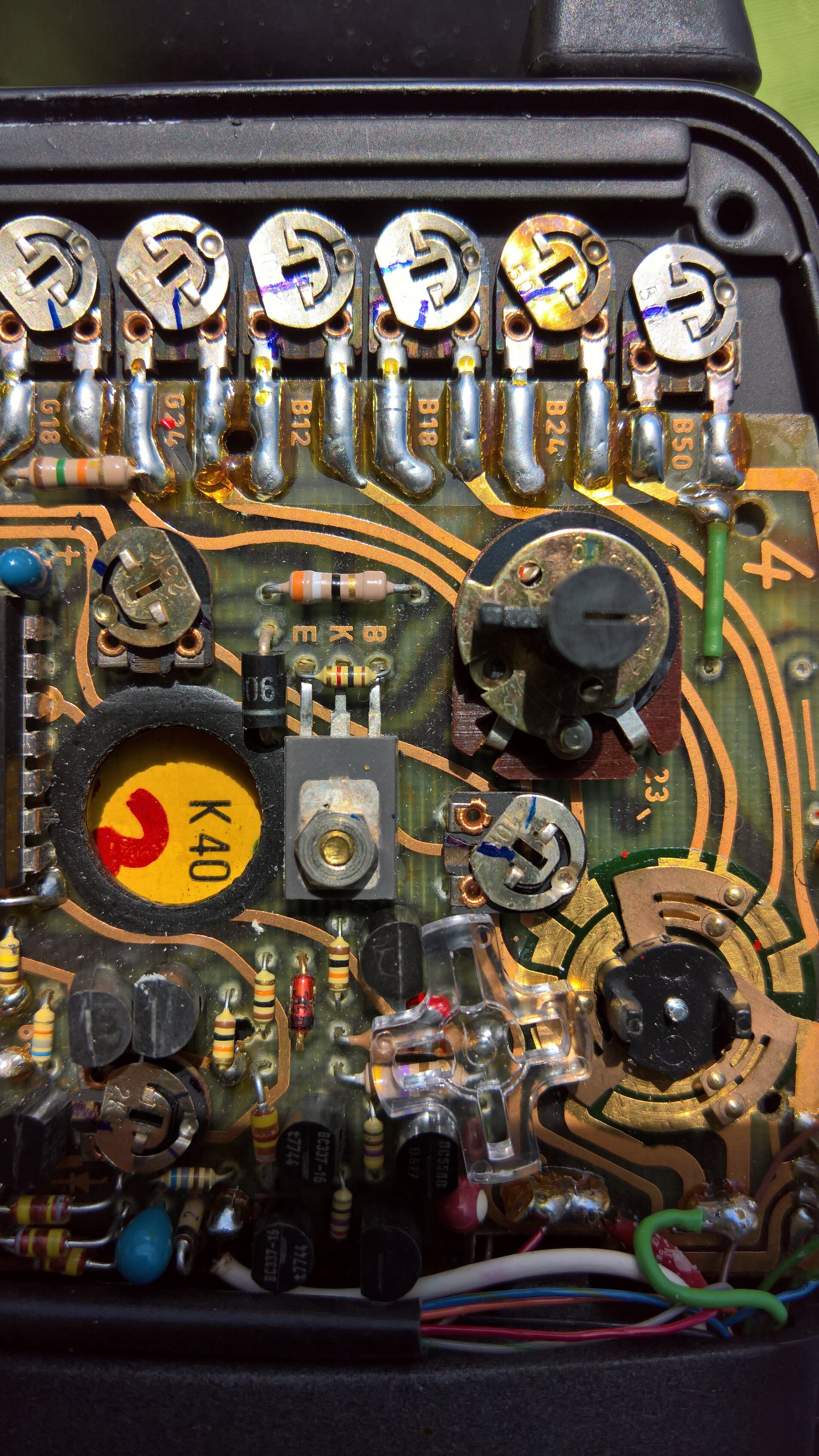

Gibt es eine MĂ”glichkeit, in der Kamera einen Potentiometer fĂŒr den Belichtungsmesser zu verstellen? Das GehĂ€use kann ja ganz leicht geöffnet werden.
Hallo Henry,
es gibt sogar vier (wenn ich recht erinnere) Potis fĂŒr den Abgleich der A512. FĂŒr jede Geschwindigkeit eines. Das Problem ist der Abgleich ohne geeignete Instrumente und entsprechendem Wissen. Vielleicht funktioniert es mit Vergleich zu einer Digiknipse und einem normierten Hintergrund zum anvisieren. Ich habe mal an allen Knöpfen gedreht und filme seitdem mit einer anderen Kamera. Vorher hatte ich die Kamera zur Justage auf 21 DIN/100ASA filme bei Herrn Piehler. Leider wurden die K100 Filme auch danach etwas dunkel belichtet, weshalb ich die BĂŒchse der Pandora aufgeschraubt habe. Wenn Film wieder deutlich gĂŒnstiger geworden ist, dann werde ich einmal einen Film zum Einstellen abdrehen.
Lange Rede, kurzer Sinn: Es geht, ist aber nicht so einfach wie man denken mag.

Ich besitze noch eine zweite A512, die nicht mehr so gut erhalten ist, aber der Beli-messer noch einwandfrei misst. Da werde ich dann beim Poti etwas drehen und beide Kameras vergleichen. Mit Hilfe einer alten K-40 Kassette ( bei Kunstlichteinstellung ) und einer 100 ASA- Kassette. Bei 100 ASA mĂŒsste die Blende dann im Vergleich zu K-40 etwas ĂŒber 1 Wert schließen. Danke fĂŒr den Tipp!
vor 7 Stunden schrieb Henry08:
 eine zweite A512---einer alten K-40 Kassette...und einer 100 ASA- Kassette
Mit einer zweiten baugleichen Kamera mit einem alten K40 als Vergleich  - Erscheint mir eine gute Idee !

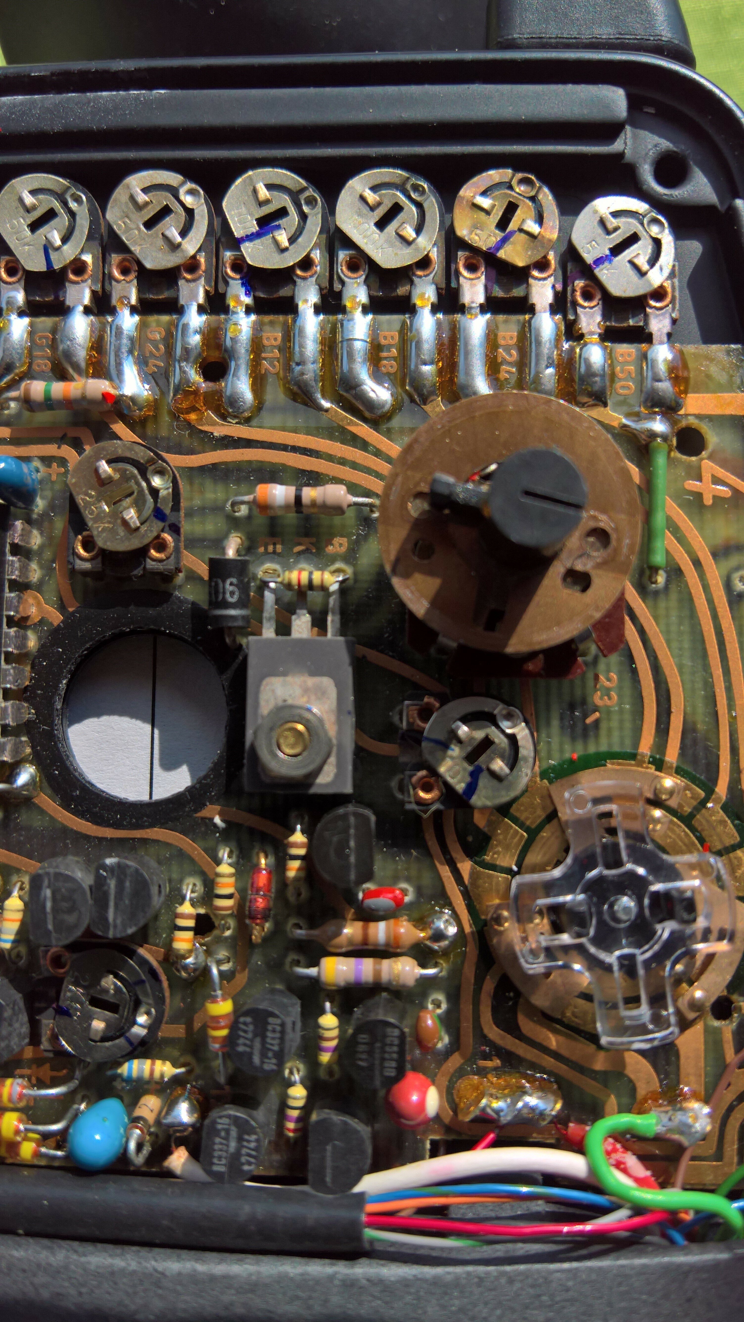

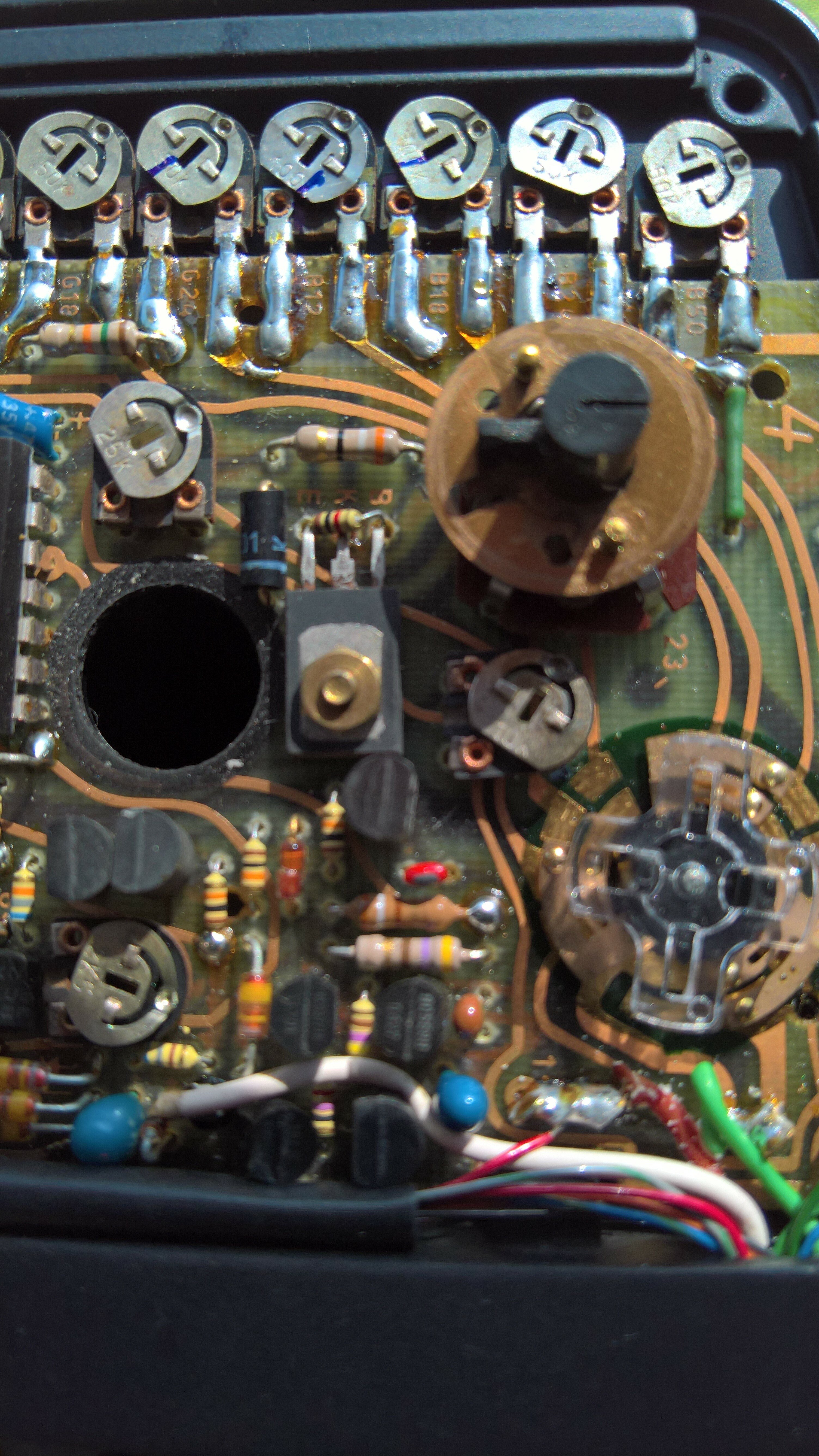

229919299_NormaleEinstellung.thumb.jpg.f450cbc6448f801eb172acbebe4c0c45.jpgDas Modifizieren meine2057877456_Modifiziertfr100ASA.thumb.jpg.ff60406d1d0725fd0f631a5d8c17fd7f.jpgr Bauer A512 ist fertig. Dank des guten Links von **AndreasH** von Ignacio Benedeti wusste ich schon, dass man die rechte Seite öffnen muss. Aber das war schon tricky: Die Bedienköpfe sind nĂ€mlich von innen verschraubt und gehen mit dem GehĂ€usedeckel ab. Da könnte man schon einiges ruinieren. Die Suche nach dem richtigen Poti dauerte lĂ€nger. Es ist der vierte ( B12 ) der Reihe von 8 Potis untereinander. Bilder: Die eine A512 mit der normalen Einstellung, sodass ein 100 ASA Tageslichtfilm um eine Blende unterbelichtet ist . Das andere Bild: meine zweite gut erhaltene A512, modifiziert auf 1 Blende Überbelichtung im Vergleich zur anderen. Das Poti habe ich im Uhrzeigerfilm um ein winziges StĂŒck weitergedreht. Jetzt fehlen noch Testaufnahmen.

616737672_NormaleEinstellung.thumb.jpg.168aed1a81bc69b31471893d4b8fa344.jpg1253292427_ModifizierteEionstellung.thumb.jpg.982a68f4ad5073a3956f639867da0c30.jpg
Nach vielen Vergleichen mit den zwei  A512 ( Eine A512- normale Einstellung- links; und eine modifizierte- rechts ) fand ich folgendes heraus:
ANGABEN OHNE GEWÄHR !
Das Poti B12 betrifft nur den 12'er Gang.
Die Blendeneinstellung von jeder Bildfrequenz kann neu justiert werden- fĂŒr jede Geschwindigkeit ein Poti. Blende öffnen= im Uhrzeigersinn drehen.
Mit den G-Potis darunter kann man jede Ganggeschwindigkeit justieren.
Wenn man zwei gleiche Kameras verwendet, ist man mit dem Justieren sehr schnell.
So hat man wieder eine Topkamera fĂŒr 100 ASA zur VerfĂŒgung!
