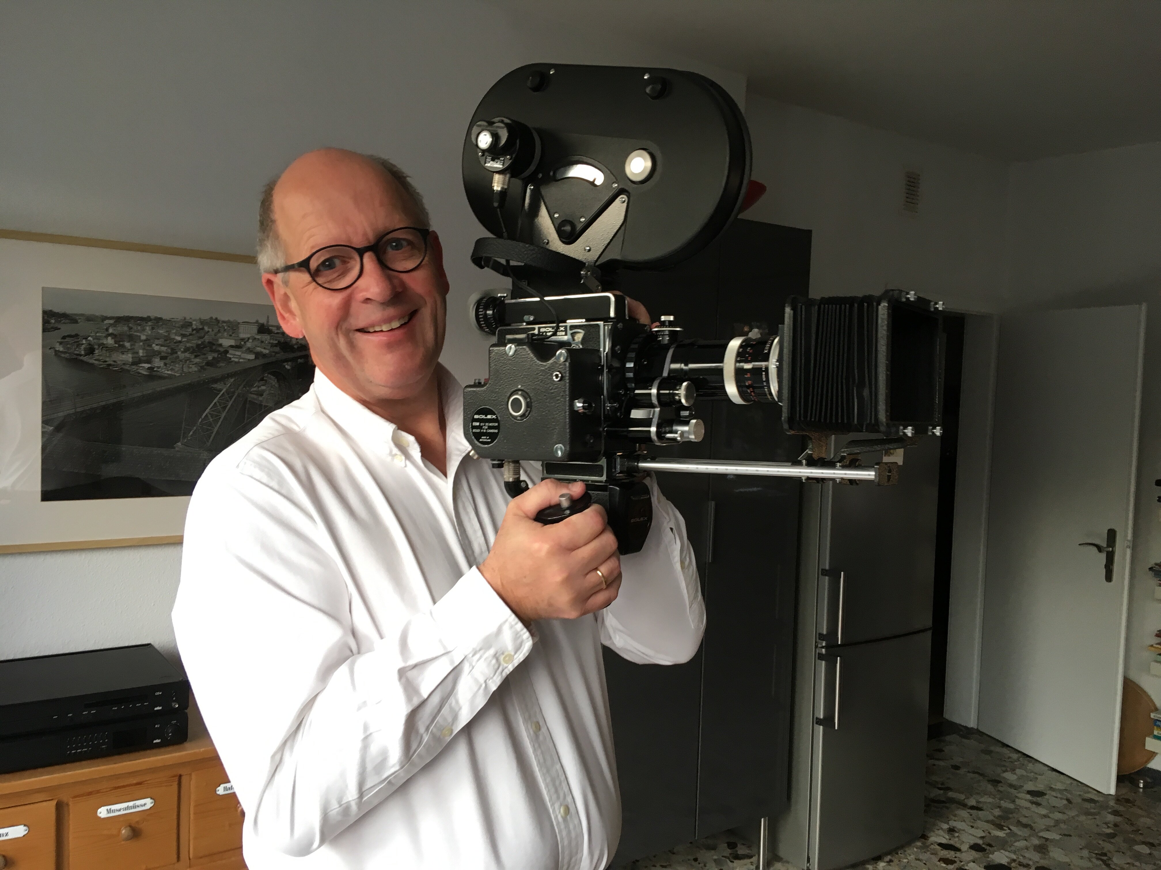

Filmen oder Gewicht heben, das ist hier die Frage!
Share this post
Stimmt, ist auch nicht meine Lieblingskamera, weil untragbar. Da ist die R16 mit 10, 25 und 50 mm geradezu ein Fliegengewicht!
Share this post
Ideal zu Corona-Zeiten. Fitnessstudio überflüssig. Film drehen reicht um Gewichte zu stemmen und sowohl an der Brust, am Rücken wie auch am Bizeps zu arbeiten.
